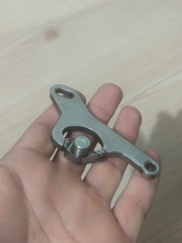

Ali Darbaz 30 Aralık 2023 Yazar Paylaş 30 Aralık 2023 (düzenlendi) Mustafa Tüfekçi yazdı: Kuyruktan 5 vites derlerdi mersolarda :∆ o tabir bu olmasa da 4 +1 miymiş daewooooo şanzıman 1988 yılında üretilen 4 ileri Opel Kadett F16 şanzımanının tekrar revize görüp 5 ileriye çevrilmiş hali. Konuyla ilgili Facebook gruplarına danıştım. Facebook grubunda Opel ve Chevrolet araçlarına yazılım yapan bir abimiz parçayı söküp atmamı yenisini almama gerek olmadığını söyledi. Hatta özel mesajdan bana söktüğü parçayı çekmecede sakladığını 4 yıldır bu şekilde kullandığın söyledi. Onunda 3-5 sorun çıkarıyormuş. Bana parçanın resmini gönderdi. 30 Aralık 2023 tarihinde Ali Darbaz tarafından düzenlendi Yorum bağlantısı

Ali Darbaz 30 Aralık 2023 Yazar Paylaş 30 Aralık 2023 (düzenlendi) Tansu Kalafatoğlu yazdı: çıkmayı al. Dursun bodrumda. Parça lazım oldukça kullanırsın. Nasılsa bi gün şanzıman da değiştir beni diyecek Şanzıman kulesindeki kırık yay için şanzımanı değişmeyi pek düşünmüyorum. Zaten 5000 tl verdim daha para yok. İlkay Başaran yazdı: Daha kaçbinde ki bu araba da şanzıman istiyor. Yukarıdada bahsettiğim gibi, tavsiye edilen yayı kırık blokaj parçasını söküp atcam. Sorun düzelirse ne ala. 30 Aralık 2023 tarihinde Ali Darbaz tarafından düzenlendi 1 Yorum bağlantısı

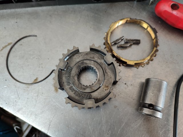

Ali Darbaz 30 Aralık 2023 Yazar Paylaş 30 Aralık 2023 Beşinci vites senkromecini dağıtıp geri topladık. Senkromeçi iyice inceledikten sonra kusur bulamadık. Yorum bağlantısı
Çağlar Bayur 30 Aralık 2023 Paylaş 30 Aralık 2023 Mehmet Ozyurek yazdı: Kontak kapalı iken de geçmiyordu 5'e.. Bunun sebebi senkromeç olamaz. Başka ne sorun varmış. senkromeç sağlam çıkmış Yorum bağlantısı
Mehmet Ozyurek 30 Aralık 2023 Paylaş 30 Aralık 2023 Çağlar Bayur yazdı: senkromeç sağlam çıkmış Olmamalıydı zaten. Senkromeç diyen usta mı. Bizim kadar bilmiyor mu ? Yorum bağlantısı
Ali Darbaz 31 Aralık 2023 Yazar Paylaş 31 Aralık 2023 Mehmet Ozyurek yazdı: Olmamalıydı zaten. Senkromeç diyen usta mı. Bizim kadar bilmiyor mu ? İlk açtığında sekromeç vitese geçmiyordu. Söküp inceledik sorun kasnağı iten içerdeki millden olduğunu gördük. Kasnağı iten mili incelemek için kuleyi söktük. Kırık yaylı 5nci vites blokaj parçasını gördük. Yorum bağlantısı

Ali Darbaz 1 Ocak 2024 Yazar Paylaş 1 Ocak 2024 Tevfik Işık yazdı: Satip kurtulmanizi tavsiye ediyorum. Bugün Belçikalı bir Opel ustası ile buluştum. Mado'da elimdeki materyelleri paylaştım. Yay kırık parçanın fonksiyonu nu anlattı. Ustanın bunu görünce neden söküp almadığını söyledi. Türkiyede kalifiye usta olmadığını bu teknolijik araçların mundar edildiğini anlattı. Tavsiyesine uyup o parçayı tamir edip geri takıcam. 1 Yorum bağlantısı
