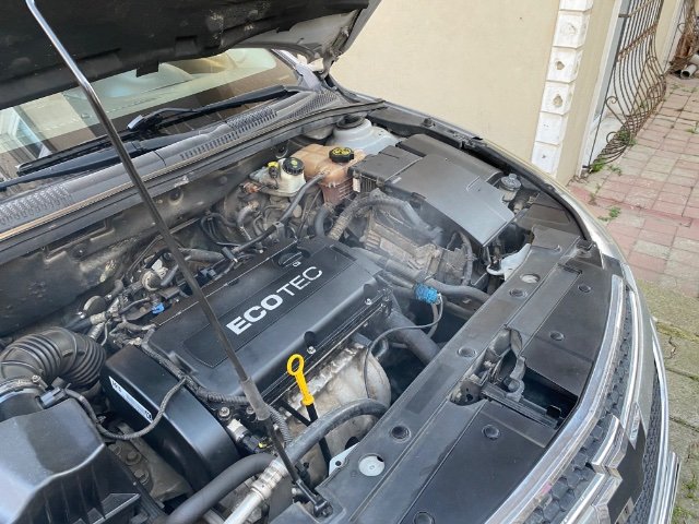

Arabanın son hali bu.

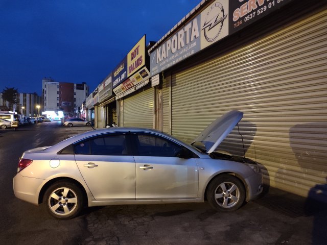

yarın bostancı oto sanayide kale marka yağ soğutucu ile değiştireceğiz.
akabinde mecburen 90lık termostad yazılımına geçiş yapacağız.
Arabanın arızalarını bir günde çözmeye çalışıcam. çok fazla arıza var.
Yağ o.

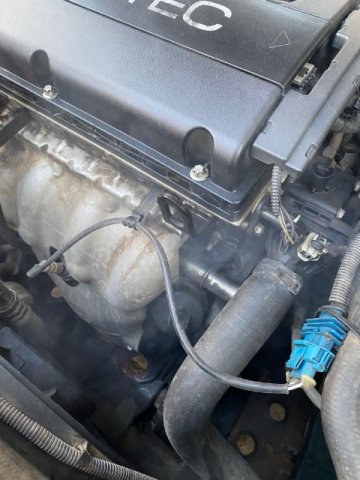

Kaçak yeni başlamış.
O duman ne ?
Abi yarın bostancıya gidiyorum sabahın köründe. Yollar tenha iken. Babam bu halde 1000 km sürmüş birde yozgatta ceza yemiş
önceden plansız gidince işi olmayan usta bulman lazım. Nasıl olacak?

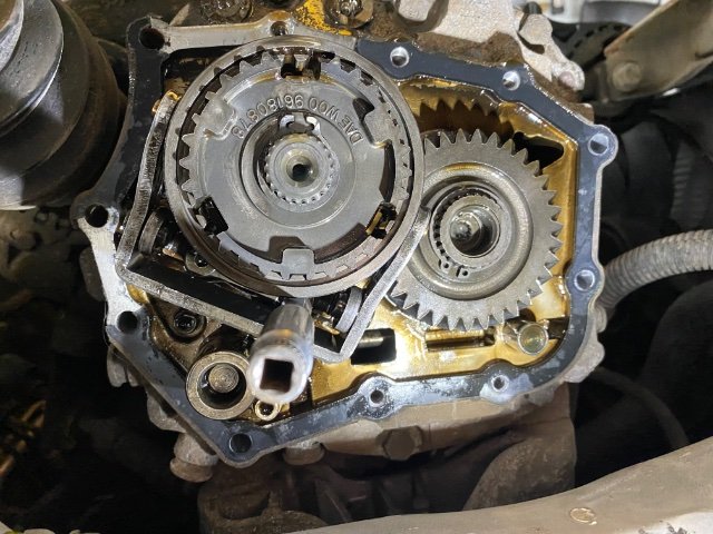

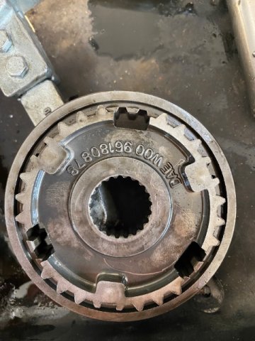

Şanzıman sorunu gidermek için çok çalıştık lakin sorunu %50 oranında çözebildik. Şanzımanın komple inip içerde yamuk bir çatal var mı bakmak gerek. Şanzıman yağı soğuk iken beşinci vitese takamıyorum. Şanzıman yağı ısınıp , vites çatallarını genleştirdiğinde 5nci vitese geçiyor.
Arabanın duman çıkarması üst plastik külbitör contası kaynaklı olduğunu tespit edip değiştirdik. Arabadan artık duman çıkmıyor
Arabanın yıllık bakımında yaptırdık. Yağ ve yağ filtresi,  polen ve hava filtreleri değişimine müteakip bakım kartı dolduruldu.
Sonuç olarak araba 4 vites çalışıyor lakin biraz  yol gidip yağ ısındığında 5 vitese oluyor. Bu durum bizim işimizi uzun süre görecektir.
Tüm bu işlemlerin maliyeti tarafımıza 5000 tl olarak yansıdı. Babam 1 aydır arabasına duman yüzünden kullanamıyordu. Artık aktif sürebilecek.
Belirtmeyi unuttum. Vites kolu külesini söktük ve yayın kırık olduğunu gördük. Parça kodunu googlede aratınca bu kırık mekanızmanın n5 nci vites mili ile ilgili bir öğe olduğunu öğrendim.
ne kadar bir ölçüde genleşiyor
Bu arabanın motor üflüyor mu şimdi yani bilenler bı söylesin ?
Ali Gök yazdı:
Şanzımanı söküp tamir etmeden gerimi toplandı yani
Opel F17 kökenli şanzımanları arabadan sökmeden 5nci vitese yuvasına ve şanzıman kulesine ulaşabilirsin.
5nci + Geri vites parçasının yenisi 1000 tl çıkmasını temin etmeye çalışacağım. Şanzıman külesinin hemen altında duruyor.
