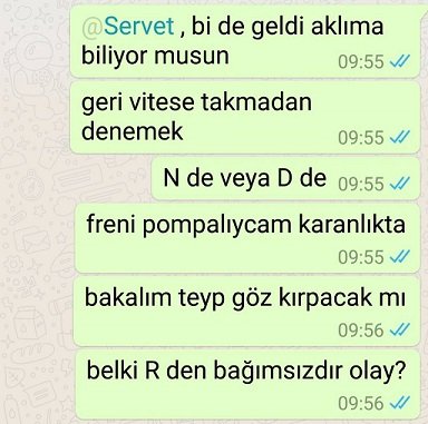

1 Saat önce 3. madde aklıma geldi, Servete de sordum, yeni gördü-cevapladı ama cevabını buraya yazamıyorum kısa bir cevap, 2 harfli [emoji3]
Akşam onu deneyeceğim ben de. P de ve N de fren.
