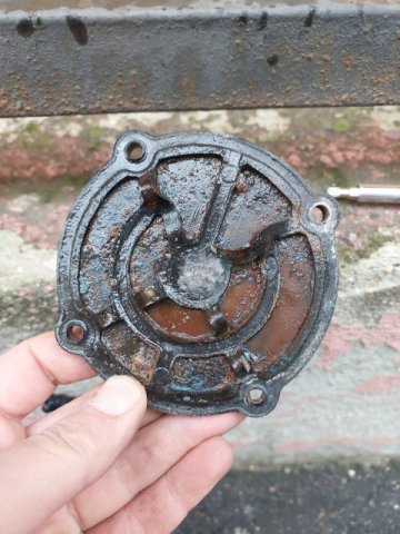

Öncelikle ülkemizde yaşanan depremde hayatınu kaybedenlere Allahtan rahmet yaralılara acil şifalar diliyorum ve hepimize geçmiş olsun diyorum.

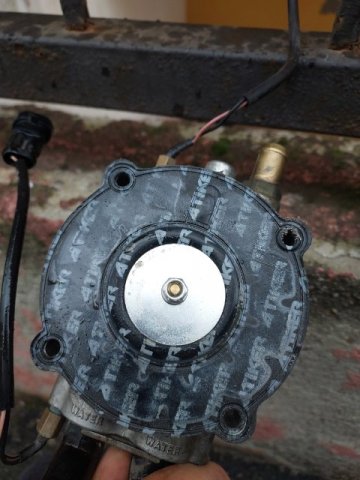

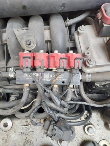

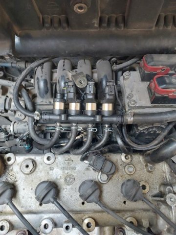

Albeanın lpg enjektörlerini 2 ohm enjektörler ile değiştirdim.
Eskisi
Yenisi

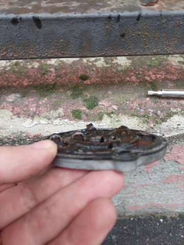

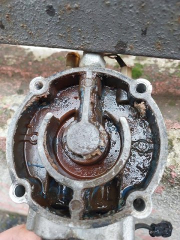

Regülatörü de tamir takımıyla yeniledim.

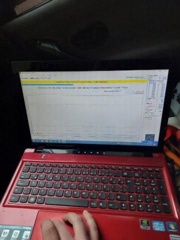

Daha sonrasında yeni enjektörlere göre kalibrasyon yaptım işlem tamam.
Enjektörler 400 tl
Regülatör tamir takımı 175 tl

3 ohm abi
Teknik olarak fark nedir? Ne kazandırdı size?
Mehmet Cihat
Bundan uzak duralım. Clio4 olmayacaksa otomatik clio3 olmasın.
BVA şanzıman çok sıkıntı.
Valteklerden daha hızlı, daha sessiz ve üst devirlerde çok daha kararlı. Valtekler çok ilkel bir teknoloji içerisindeki yaylar zamanla yumuşuyor ayar debi ayarı gerekiyor mikrometre vs ile kimse yapmak istemiyor gibi bir sürü sıkıntı :)
Daha hızlı açılma kapanma süresi üst devirde.
