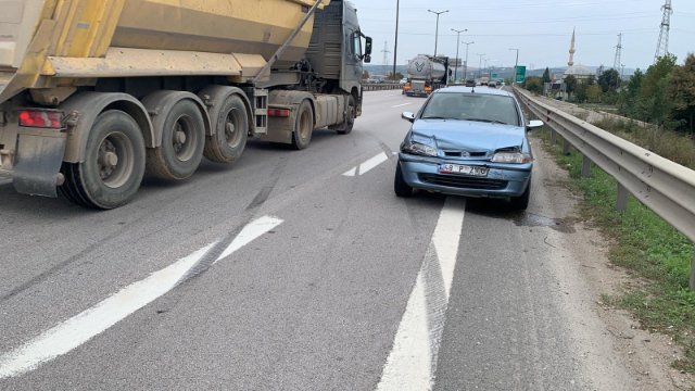

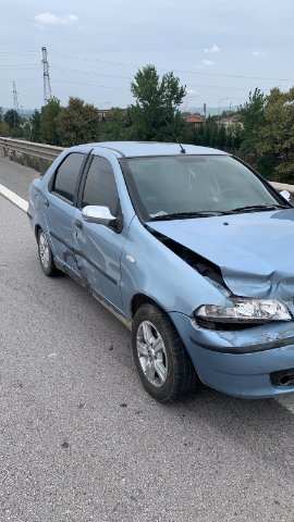

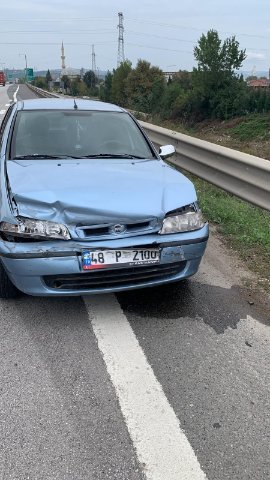

Geçen sene ataşehirde albeaya arkadan çarpmışlardı. Bagaj kapağı boyandı tampon değişti vs. 13 bin tramer çıkmıştı.

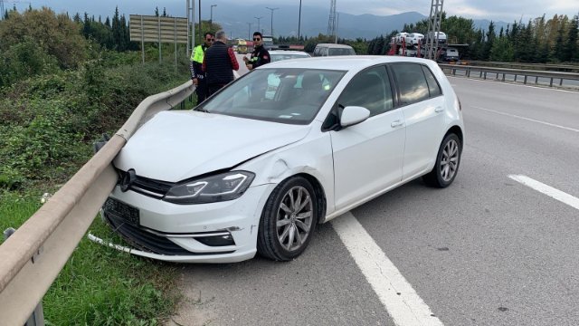

Ekim ayı içerisinde babam istanbula seyir halinde iken tem otoyolu kocaeli mevkiinde sağ şeritten otoyola giriş yapan aracın babama sağ orta kısımdan çarpması sonucu maddi hasarlı bir kaza yaşadık. Babam çarpmanın etkisiyle direksiyon hakimiyetini kaybedip sol şeritteki bariyerlere vurup dönerek tekrar sağ şeride gelip durmuş. Allahtan arkadan gelen araçlar kazaya karışmadı çok daha kötü şeyler yaşanabilirdi.
Sağ tarafta golfün lastik izini görebilirsiniz.
1666432476_WhatsAppImage2022-10-15at16_54_10.jpeg.3a2512761c449a842a73c913783c2cc9.jpeg
Kaputtaki bariyer izine bakılırsa aracın 2 tekeri asfalt ile teması kesmiş gibi görünüyor.
356654729_WhatsAppImage2022-10-15at16_54_11.jpeg.569d0e4dfad6816ecd6ab58e5fd67019.jpeg
tarihinde Mehmet Cihat tarafından düzenlendi

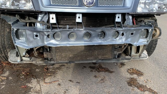

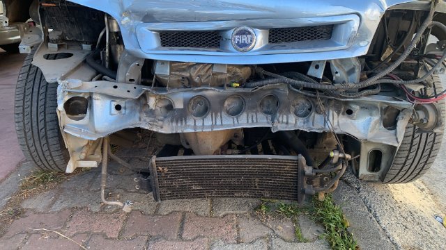

Radyatör patladığı için aracı çekiciyle istanbula çektirdik. Radyatör ve klima radyatörü delinmiş. Fakat otomatik şanzıman yağ soğutucusuna birşey olmamış. Farlar, kaput, menteşeler, filtre kazanı vs değişti.
317667053_WhatsAppImage2022-11-10at11_52_24.jpeg.9de9c1eb9821db820997e3d72fa41afd.jpeg
Tampon demiri malesef değişmedi. Şaseye kaynaklıymış vidalı değilmiş eksperden onay çıkmadı. Düzeltildi.
2101310663_WhatsAppImage2022-11-26at15_24_58.jpeg.c8947a3eb79dea821d4f598c2b4737c5.jpeg
1491500938_WhatsAppImage2022-11-29at13_47_17.jpeg.e24928f6e2e5df0a67f79cd052df3dc1.jpeg
649324652_WhatsAppImage2022-11-29at15_10_53.jpeg.711b24be64b852babe4a6a3219f904f4.jpeg
Onarımı 1 ay sürdü kaskodan yapıldı işlemler. 26 bin tl tramer daha oldu araçta. Cana gelmedi bunada şükür :)
