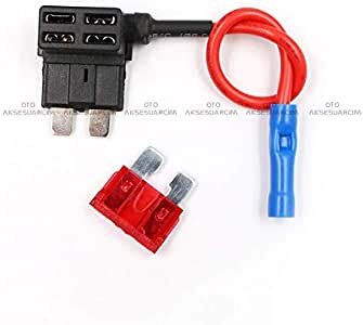

Şu parçadan alın. Alırken aracınızın sigorta tipini bilip ona göre almalısın.. Piyasada yaygın kullanılan 3 çeşit sigorta tipi var.
https://www.amazon.com.tr/Otoaksesuarcim-com-tr-Standart-Bıçak-Sigorta-Çoklayıcı/dp/B07KDXJR5L/ref=asc_df_B07KDXJR5L/?tag=googleshoptr-21&linkCode=df0&hvadid=428257342026&hvpos=&hvnetw=g&hvrand=8847782081470024756&hvpone=&hvptwo=&hvqmt=&hvdev=c&hvdvcmdl=&hvlocint=&hvlocphy=1012786&hvtargid=pla-895451671865&psc=1
Bu parça ile çalışma isteğinize göre sigorta kutusundaki kontak hattından veya uygun tarzda bir sigortadan paralel elektrik alırsınız. Hiç bir yer kesilmez.

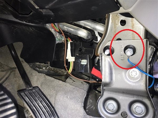

Bu benim yaptığım montaj,
eletriği burana almışım.
şasiyi de buradan..

Kafama yattı, kerem bey de bahsetti. Sigortalara bakıp böyle bir şey alayım. Montaj da çok basit görünüyor. Amazon da en mantıklı seçenek sanırım..

Kabloları kameranın adaptörünün uç kısmına artıyı kenardaki şasi kısmına da şasiyi lehimledim ve izole ettim.
Son fotoğraftaki şasi aldığım direğin arkasına sıkıştırdım.
