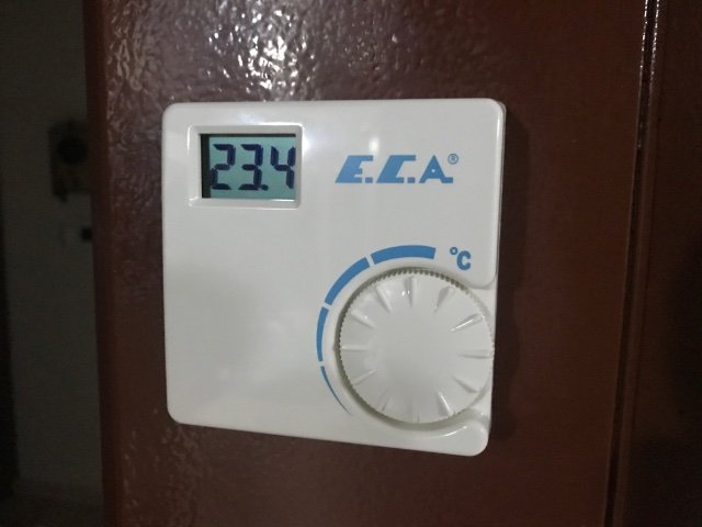

Eca ert-176
0,2 derece hassasiyetle ayarlayabiliyorsun.
Oda termostatı çok sağlıklı, konforlu ve de tasarruflu.
Ortam ısınınca kombi komple kapanıyor, devirdaim duruyor.
Hiç bir şartta hiç bir ayarla oynaman gerekmez.
Fakat radyatörlerin bir sıcak bir soğuk olması konforu azaltıyor.  Bir soğuk bir sıcak olması benim hoşuma gitmiyor.  Sürekli düşük derecede çalışması daha konforlu.

Eca ert-176
0,2 derece hassasiyetle ayar yapılıyordur ancak termostat 1 derece hassasiyetle çalışıyordur. Yani -0,5 olunca yanıyor, +0,5 olunca kapanıyordur.
Yok öyle olmuyor 23,4 ayarlı 23,6 da sönmüş oluyor
23,2 de de yanıyor.
Deneyim istersen :)
23,2 de de yanıyor.
Deneyim istersen :)

0,2 derece ayar hassasiyetidir Emmi. Bendeki termostatta 0,1 derece idi. Yani odayı 22,1 derece yapmak istiyorum diyordun ama çalışma mantığı -0,5 derecede yani 21,6 olunca yak, 22,6 olunca söndür şeklinde. Ekranda tek sıcaklık görüyorsun değil mi? Bu sıcaklık ayar derecesi mi, oda sıcaklığı mı?
