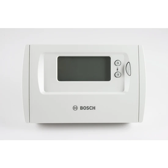

Bosch Tr 36 Rf Kablosuz Oda Termostatıformat:webp
Kombi aslında sürekli yanmıyor, 40a yarlıysa kabaca50 dereceye kadar ısıtıyor 30 derecede yeniden çalışıyor.
