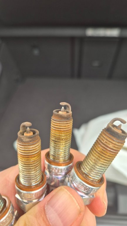

Serkan Maden 22 Ekim Yazar Paylaş 22 Ekim Hafta sonu aracın motorunu silerken radyatör su seviyesinin eksildiğini gördüm. Minimum seviyesinin 1 cm. kadar altındaydı seviye. Motor kısmını fenerle inceledim hiç bir yerde kaçak bulamadım. 300 ml kadar su ekledim normal seviyeye gelmesi için. Bu güne kadar hiç bir aracım su eksiltmemişti biraz araştırdım. 1.5 tsi araçlarda turbo intercooler denen parçanın bozulması sonucu su eksilten araçlara rastladım. Bakım zamanı yaklaşıyordu zaten deyip (5000 km vardı daha) kendimi avutarak bugün servise gittim. Bu kadar su eksiltme normal dediler ben ikna olmadım kaçak var bulun yoksa da test ücretini vereceğim dedim. Malum parçada kaçak varmış. Parça değişimi ve temizliği yapıldıktan sonra normal bakımı yapılacak. 6 Yorum bağlantısı
Mehmet Ozyurek 22 Ekim Paylaş 22 Ekim Serkan Maden yazdı: kaçak var bulun yoksa da test ücretini vereceğim dedim. Malum parçada kaçak varmış. Aslında biliyordu kaçak olduğunu 1 Yorum bağlantısı

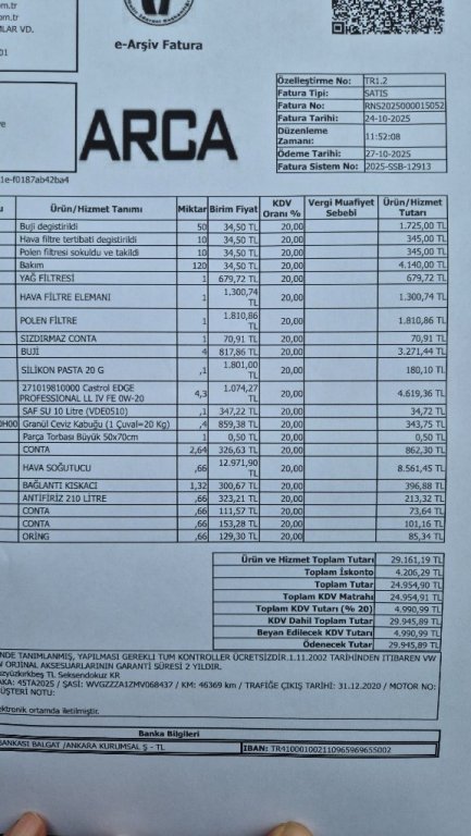

Serkan Maden 24 Ekim Yazar Paylaş 24 Ekim Bugün aracı teslim aldım. Bakım için 17000 fiyat vermişlerdi. 13 binde hava soğutucu zımbırtısı tuttu işçiliği ile. Yapılan işlerin fotosunu gördüm antifirizli suyun oluşturduğu kurumları temizlemişler. Granül ceviz kabuğu denen malzemeyi temizlik işinde kullanmışlar. Bujiler antifirizli sudan nasibini almış biraz. Bu bakımda normalde değişeceklerdi zaten. Yorum bağlantısı
