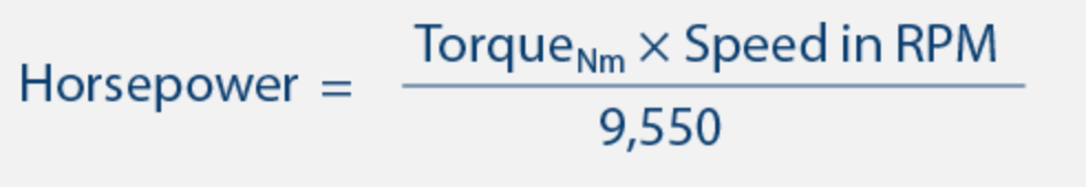

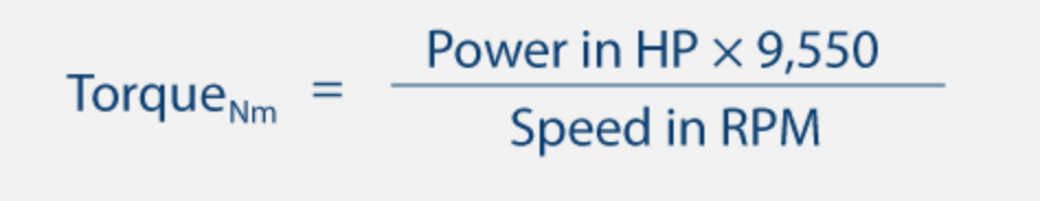

Ülkemizde matematik iyi  öğretilemediği için  anlayamıyoruz herhalde.
hiçbişey iyi öğretilmiyor. anlaşılır ama anlayayım diye çaba sarfedilmesi öğretilmiyor. Aşağıdaki formüllerde tork ve hp sözkonusu devirlerdeki değerlerdir. maks değerler değildir.
bu da hesap makinesi:  https://getcalc.com/electrical-torque-hp-conversion-calculator.htm

ben anladım doğru bunları da siz kelimelerle kafanızı karıştırıyorsunuz. formülü inceleyelim en iyisi. biraz düşünelim. önyargılardan kurtulalım.

formülü inceleyelim
https://ibb.co/RvfR7Wx
Tabi ki inceleyelim. Sizin göndermiş olduğunuz kW ve nm formülü. Bu attığım kW yerine HP için kullanılan. 9550 yerine buhar makinesi formülünde kullanılan 5252 ile hesaplanıyor.
