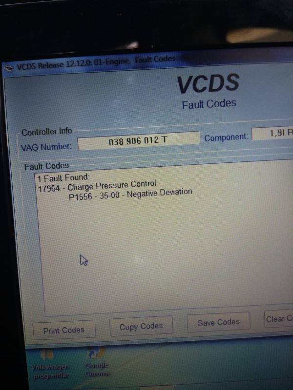

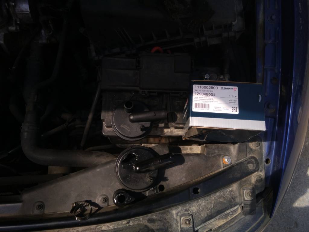

Alt devir ölü üstlerde hafif canlanıyor ama araba gitmiyordu.
vnt mekanizması kurumdan dolayı sıkışmış.

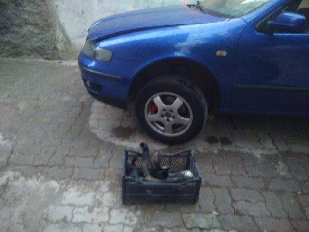

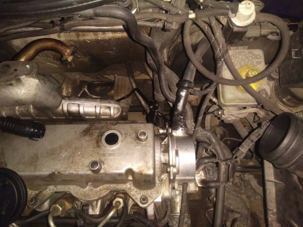

Yan motor olduğu için bayağı zorladı ama söktük turboyu dağıttık , temizleyip yerine taktık araba kendine geldi.IMG_20220522_195333.jpg
Bayağı bir parça söktük yağ yakalama tankı gibi bir mekanizma da var normalde 1.9tdi vw de yoktu buna az özen göstermişler içinin yağının felan da temizledim güzel oldu .
Pcv Valfi de aldığımda kırıktı onu da sipariş etmiştim gelmiş markası biraz değişik ama orijinal gibi çakmada olabilir [emoji23] emin değilim.Mazot geri dönüş hortumlarını da yeniledim
120 liraya pcv valfini aldım temizlik için 1L benzin 1 kutu sprey , yalama olan civataların yerine 4-5 civata somun vs aldım. Maliyeti 200 lira felan oldu. IMG_20220517_143941.jpg

35-00 verirse basınc dusuk veya vesgate gevsek
35-10 verirse basınc fazla veya vesgate sıkısık
 külbürtör havalandırmanın orjinal yetlili servisten alınma contası var bende 2 adet almıstım zamanında :)
umarım yalama olan civatalar turbonun veya egsoz manifoltun degildir. aldıgınız cıvatalar somunlar uzar gevser sürekli. bunlar hep tecrübe furkanım
 külbürtör havalandırmanın orjinal yetlili servisten alınma contası var bende 2 adet almıstım zamanında [emoji4]

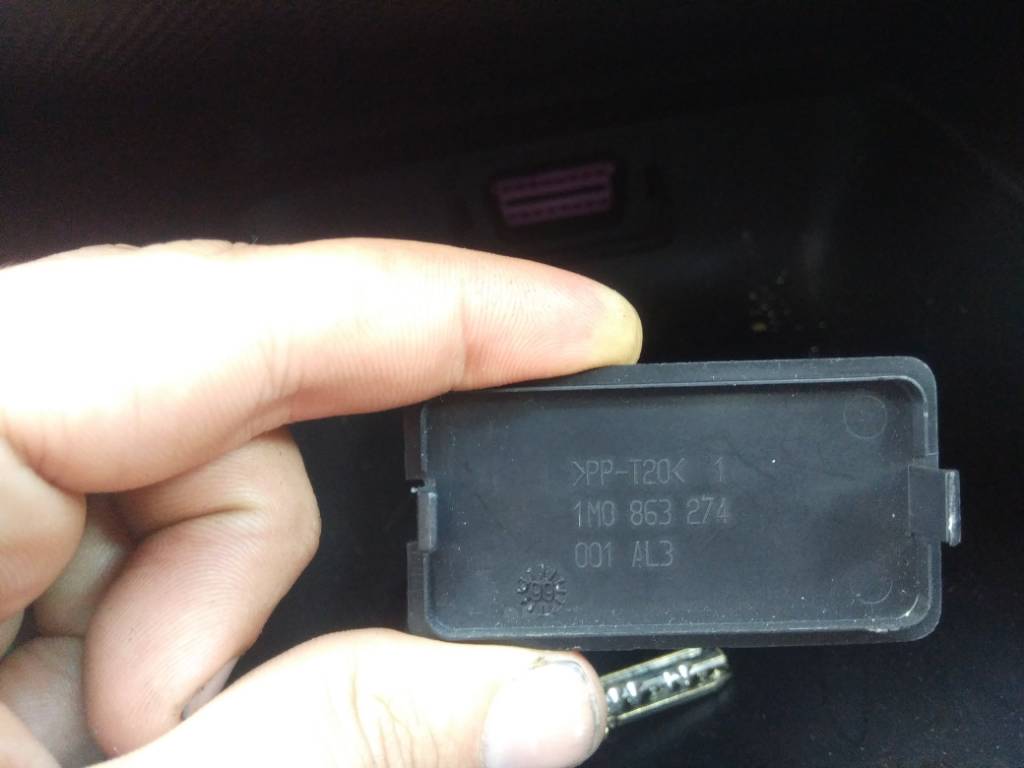

OBD :) .
Bi kapak sanırım ama nerenin.
OBD kapağı :)
