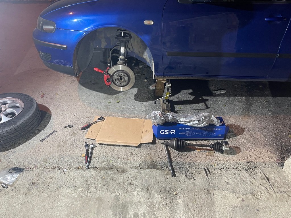

Furkan Bakırel 9 Kasım 2024 Yazar Paylaş 9 Kasım 2024 (düzenlendi) Ufak bi akşam mesaisi ile gaza basınca ufaktan titremeyi çözdüm. Kafayı değişmekle felan uğraşmak istemedim komple sıfır aks aldım. 2300 TL aks. Hep yapmak istediğim bir uygulama vardı ama çalışıp çalışmayacağı şüpheli. Bu hafta içinde yapacağım. 9 Kasım 2024 tarihinde Furkan Bakırel tarafından düzenlendi 3 Yorum bağlantısı

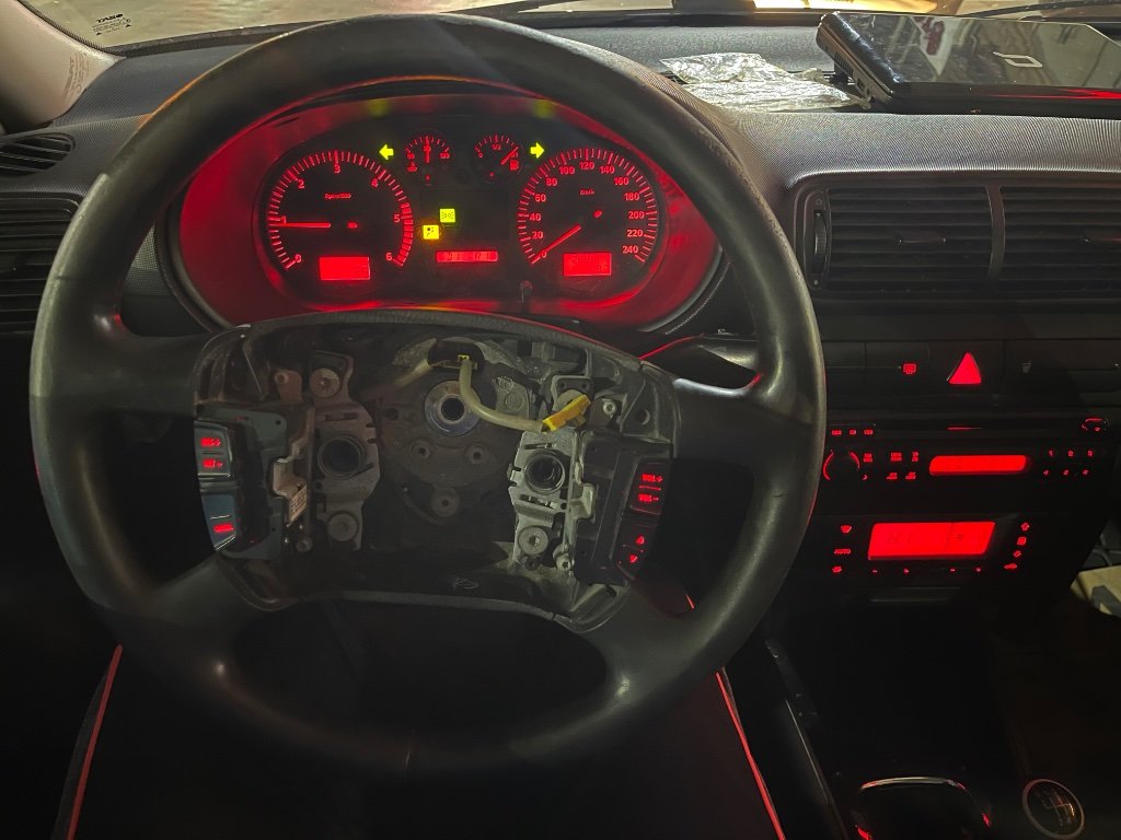

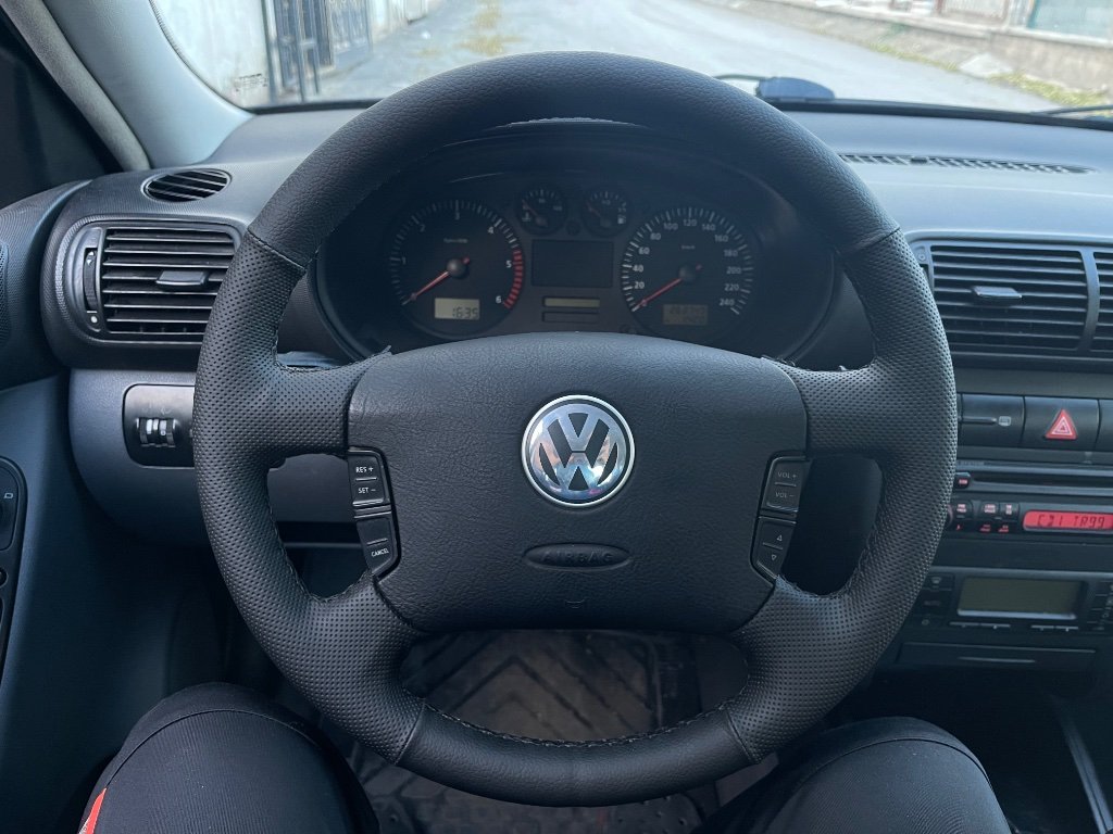

Furkan Bakırel 14 Kasım 2024 Yazar Paylaş 14 Kasım 2024 Karanlık ve soğukta çalışmak zor oluyor günlere yayarak yavaş yavaş yaptım. 6 Yorum bağlantısı

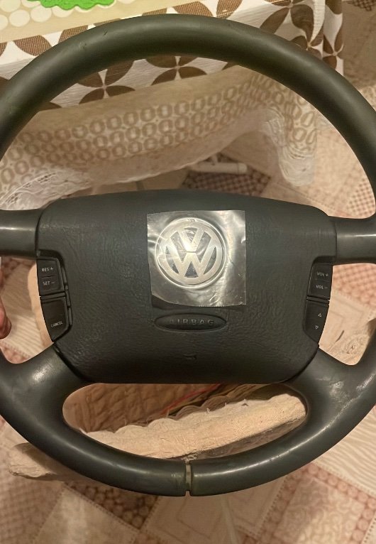

Çağlar Bayur 14 Kasım 2024 Paylaş 14 Kasım 2024 Furkan Bakırel yazdı: Karanlık ve soğukta çalışmak zor oluyor günlere yayarak yavaş yavaş yaptım. multifonksiyonlu ne bu? direksiyon kumandası mı_ 1 Yorum bağlantısı
Furkan Bakırel 14 Kasım 2024 Yazar Paylaş 14 Kasım 2024 Çağlar Bayur yazdı: multifonksiyonlu ne bu? direksiyon kumandası mı_ B5.5 passatın multifonksiyon direksiyonu. Sağ taraf teyp, sol taraf hız sabitleyici. 1 Yorum bağlantısı

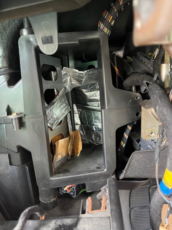

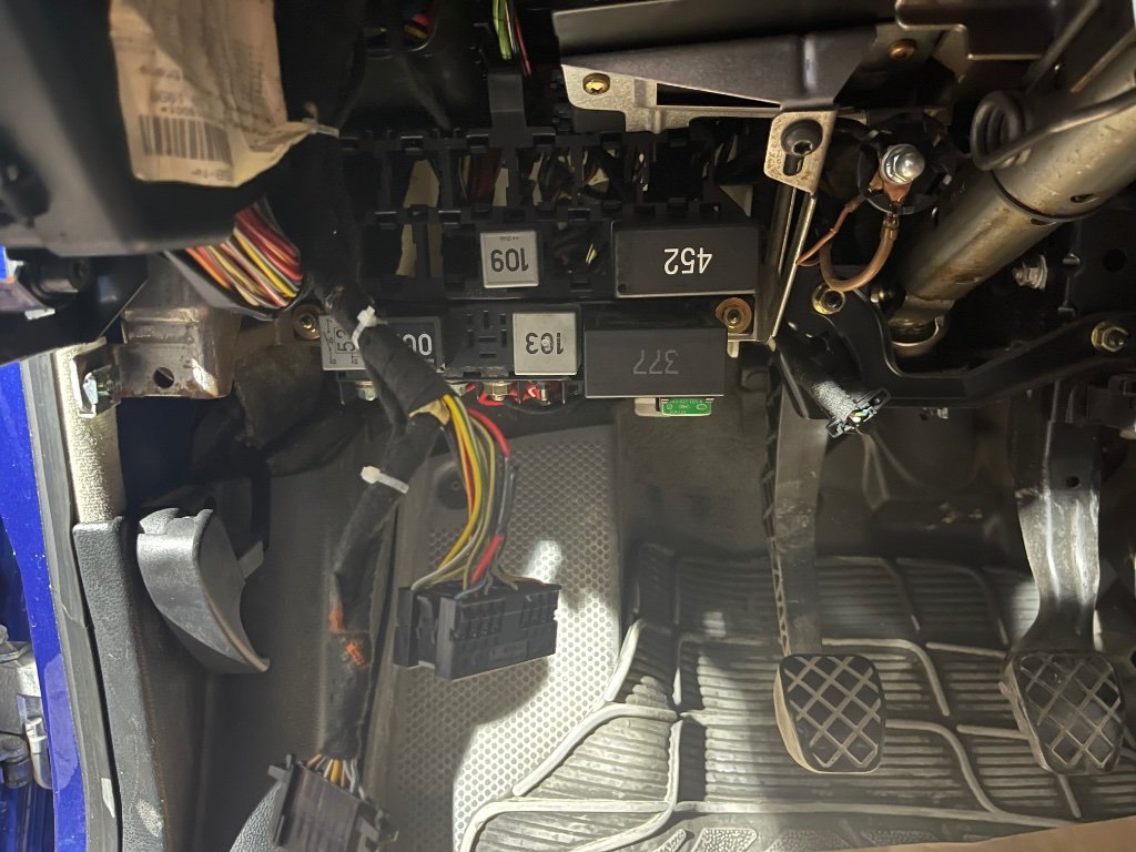

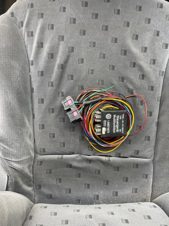

Çağlar Bayur 14 Kasım 2024 Paylaş 14 Kasım 2024 kontrol ünitesinin temini ve bağlantısını yapabilmek harika 1 Yorum bağlantısı

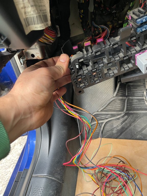

Furkan Bakırel 14 Kasım 2024 Yazar Paylaş 14 Kasım 2024 Çağlar Bayur yazdı: kontrol ünitesinin temini ve bağlantısını yapabilmek harika Kontrol ünitesini camiadan bir abimizden aldım.(1000 TL) Ünitenin soketi vag grubu araçların silecek role soketi .(800 TL) Direksiyonu Sivas’ta buldum.(1500 TL) Bağlantıları kendim yaptım. (0 TL) Airbag sıfır denk geldi. (3000 TL) Yıllar önce vw Bora’ya yapacaktım ama imkanlar el vermemişti. 5 Yorum bağlantısı
Tolgahan Doğru 15 Kasım 2024 Paylaş 15 Kasım 2024 Furkan Bakırel yazdı: Kontrol ünitesini camiadan bir abimizden aldım.(1000 TL) Ünitenin soketi vag grubu araçların silecek role soketi .(800 TL) Direksiyonu Sivas’ta buldum.(1500 TL) Bağlantıları kendim yaptım. (0 TL) Airbag sıfır denk geldi. (3000 TL) Yıllar önce vw Bora’ya yapacaktım ama imkanlar el vermemişti. Masallah ciddi isler buyuk emekler tebrikler 1 Yorum bağlantısı
Furkan Bakırel 23 Kasım 2024 Yazar Paylaş 23 Kasım 2024 Direksiyona kılıf diktim tabi orijinal gibi olmadı ama güzel oldu. 4 Yorum bağlantısı
Selçuk Bakış 23 Kasım 2024 Paylaş 23 Kasım 2024 Sol üstte biraz pot yapmış ama gerisi gayet iyi, orayı da az gerdirebilirsen çokta güzel olur Yorum bağlantısı

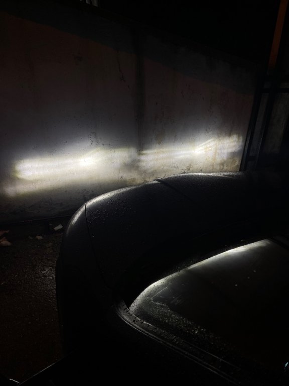

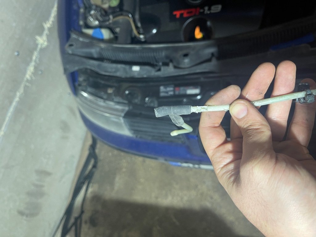

Furkan Bakırel 25 Aralık 2024 Yazar Paylaş 25 Aralık 2024 (düzenlendi) Led ampül taktım, duvar görüntüsü bu şekilde aydınlatma canlandı gibi ama bilemedim ?♀️. Fişkiyenin hortumunu fare kemirmiş?. 25 Aralık 2024 tarihinde Furkan Bakırel tarafından düzenlendi 2 Yorum bağlantısı

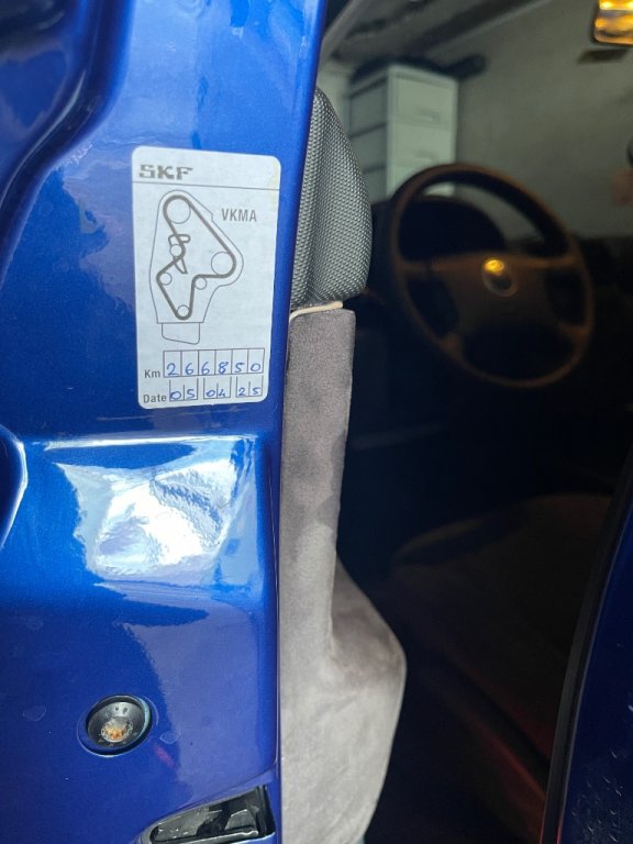

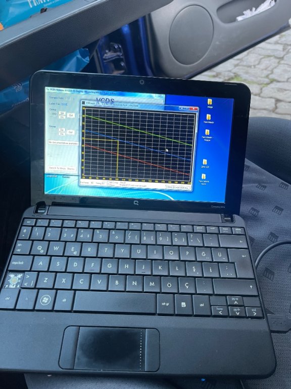

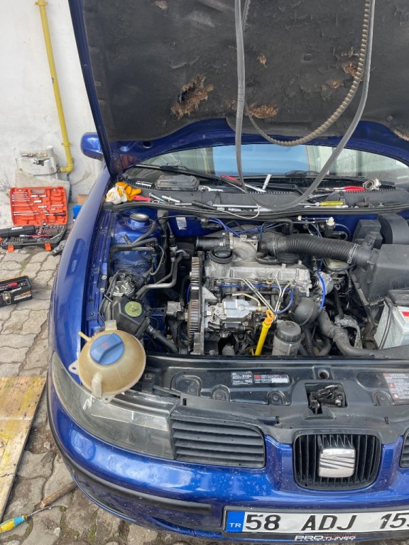

Furkan Bakırel 6 Nisan 2025 Yazar Paylaş 6 Nisan 2025 (düzenlendi) Hafta sonu mesaisi yaptım, kayışlarını değiştirdim geriye değişmeyen bir tek volant ve debriyaj kaldı. Triger setini internetten aldım devirdaim pompası ve V kayışı dahil 4500 lira. 300 liraya da antifriz aldım. Toplam temizleme spreyi ile 5000 liraya bu işi bitirdim. Dizel motoru bilmeyen de dizel masraflı diyor buna da ayrıca kıl oluyorum. Avans ayarı da bu şekilde bilgisayardan yapılıyor mavi çizgi optimum ayar çizgisi. 6 Nisan 2025 tarihinde Furkan Bakırel tarafından düzenlendi 5 Yorum bağlantısı
Çağlar Bayur 6 Nisan 2025 Paylaş 6 Nisan 2025 Furkan Bakırel yazdı: Avans ayarı da bu şekilde bilgisayardan yapılıyor yıldız pompa mı bu motör 1 Yorum bağlantısı
Furkan Bakırel 6 Nisan 2025 Yazar Paylaş 6 Nisan 2025 Çağlar Bayur yazdı: yıldız pompa mı bu motör EDC pompa diyorlar abi. 1 Yorum bağlantısı

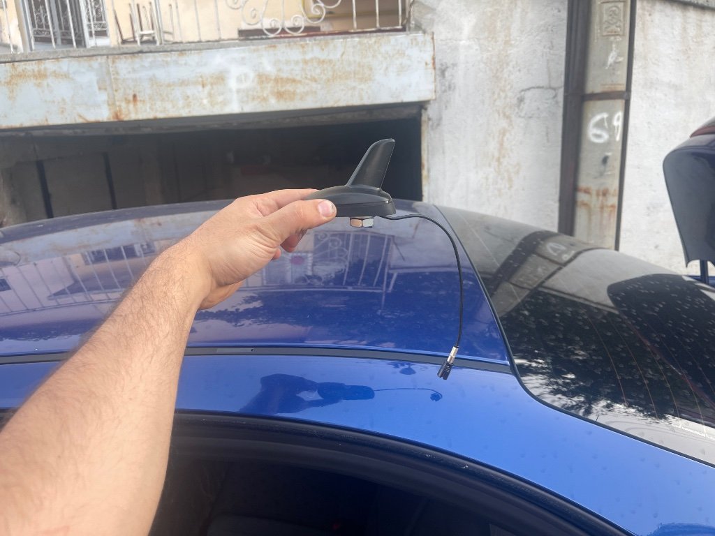

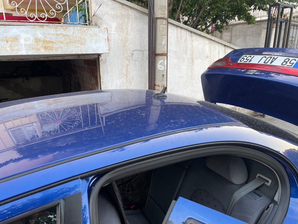

Furkan Bakırel 11 Haziran 2025 Yazar Paylaş 11 Haziran 2025 (düzenlendi) Çekik gözlülerden somunlu balık sırtı anten aldım diğer anten garaja değiyordu bence güzel oldu. 11 Haziran 2025 tarihinde Furkan Bakırel tarafından düzenlendi 5 Yorum bağlantısı

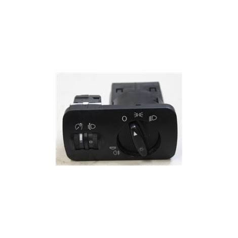

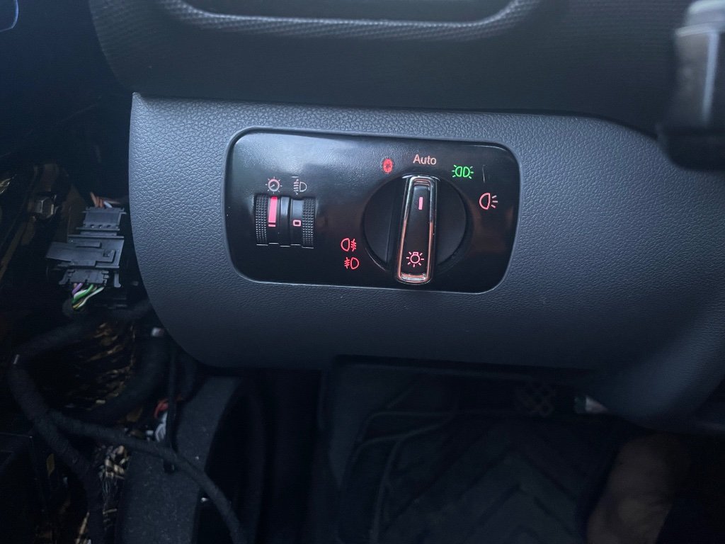

Furkan Bakırel 13 Haziran 2025 Yazar Paylaş 13 Haziran 2025 (düzenlendi) Made in Suvas otomatik far sensörü. Orijinali Sonradan yaptığımız 13 Haziran 2025 tarihinde Furkan Bakırel tarafından düzenlendi 4 Yorum bağlantısı
Furkan Bakırel 14 Haziran 2025 Yazar Paylaş 14 Haziran 2025 Metin Akbal yazdı: Naptın 3d mi bastın Yok abi orjinali boyadım sonra lazerde simgeleri bastık. 1 Yorum bağlantısı
Selçuk Bakış 14 Haziran 2025 Paylaş 14 Haziran 2025 Furkan Bakırel yazdı: lazerde simgeleri bastık. Eline sağlık, neresi bastı bu simgeleri 1 Yorum bağlantısı
Furkan Bakırel 14 Haziran 2025 Yazar Paylaş 14 Haziran 2025 Selçuk Bakış yazdı: Eline sağlık, neresi bastı bu simgeleri Dalcılar pıçak, perakende sebze halinde camiye doğru inen merdivenlerden inince orada. Yorum bağlantısı
