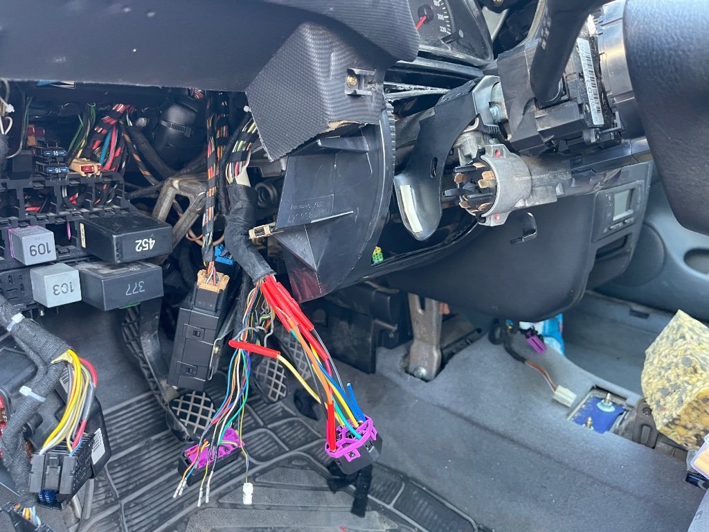

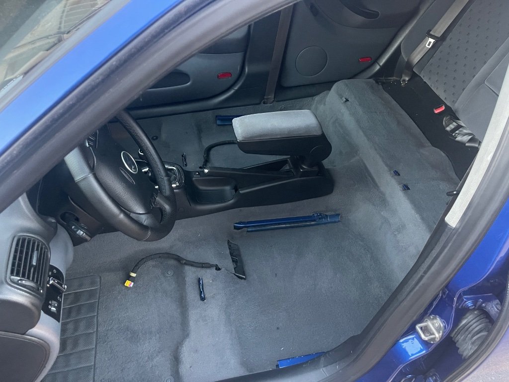

2 sene önce kontak termiği bozulmuştu bozulan termik soketi de bozmuştu ufak bir modifikasyonla 2 senedir kullanıyordum çekik gözlülerden soket ve termik aldım araba hazır sökülü vaziyette iken değiştirdim. Arabaya müzik sistemi yapmaya başladım 2 haftadır komple sökülü vaziyette ? bu arada bütün işlemleri de aradan çıkarıyorum

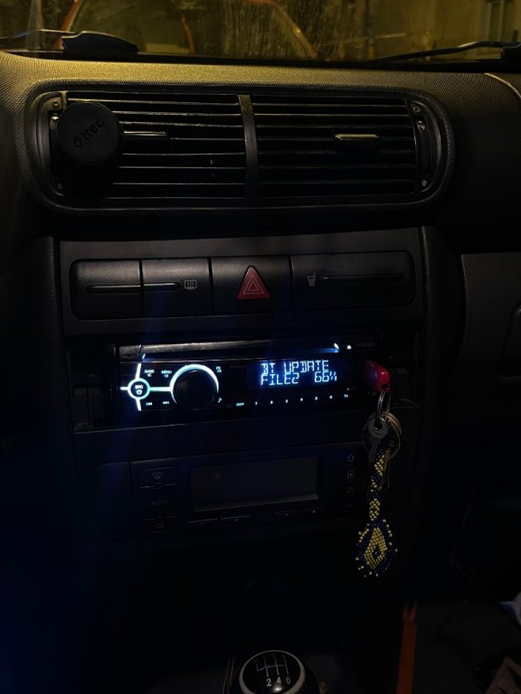

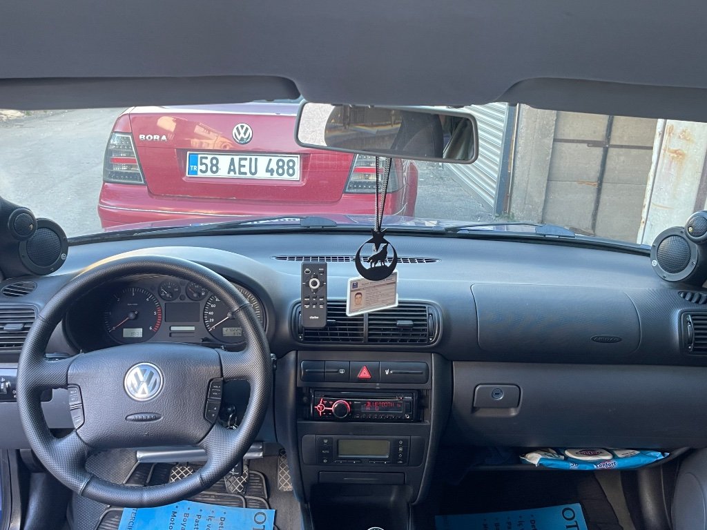

Müzik sistemi işlemlerini tamamladım. Toplaması yapması aşağı yukarı 1 ay kadar sürdü. Hiçbir orijinal parçayı kırmadan iptal etmeden kesmeden ve akıllı vida kullanmadan yapmaya çalıştım. Eskiden kaliteli cihazları bulmak ve almak kolaydı şimdi ise çok ama çok zor o yüzden birkaç malzeme maalesef Çin menşeli Türk markalı oldu.
Ana Ünite Clarion CZ703E
Çerçevesini ayrı olarak satın almak gerekiyor çünkü Toledo ve Leon da radyo kısmı biraz farklı.
Bu ünite ile birlikte maalesef fonksiyonel direksiyon devre dışı kaldı, kısa bir süre içerisinde bu probleme bir çözüm bulacağım.

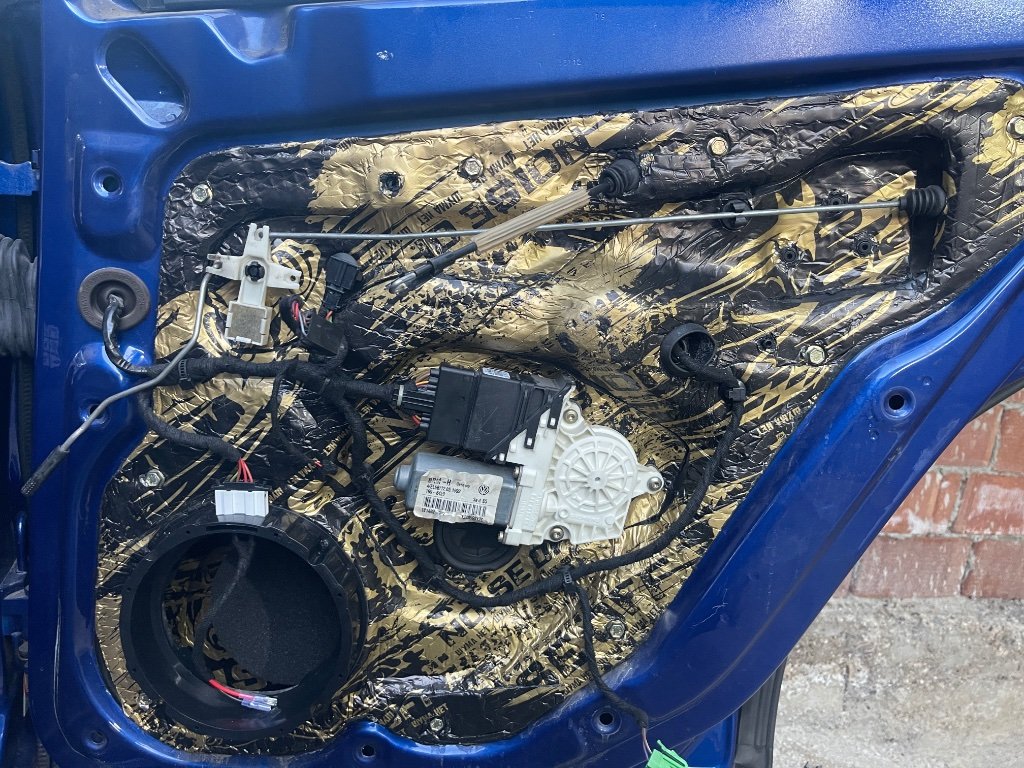

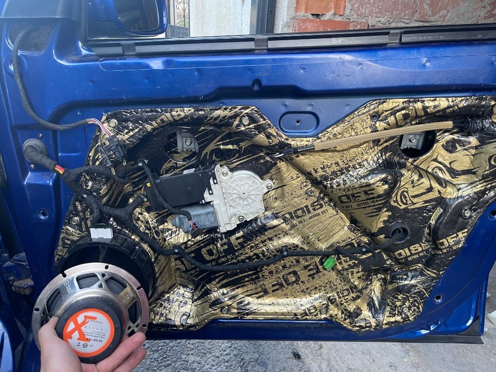

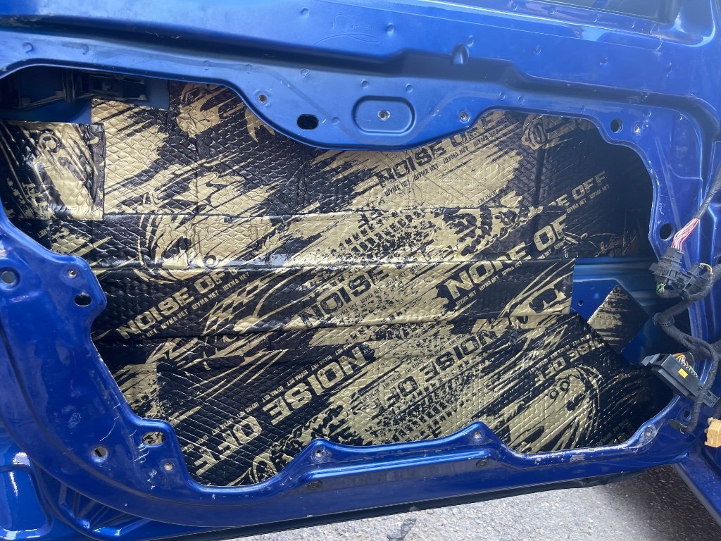

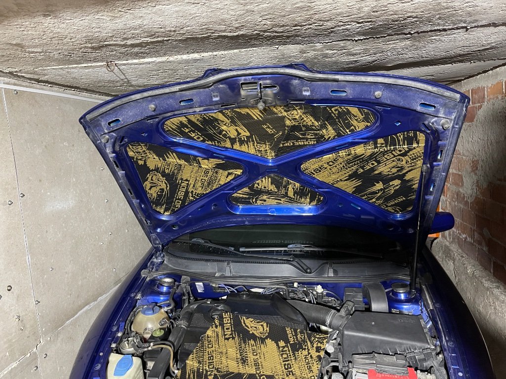

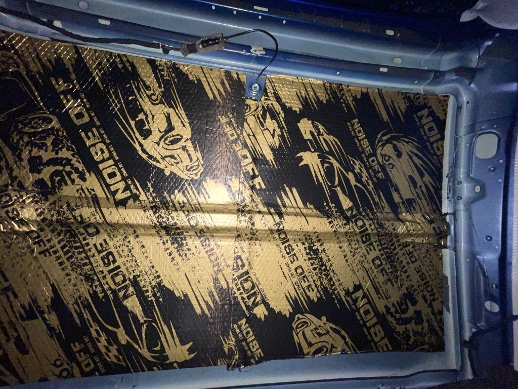

Kapılara, tavana ve kaput içerisine yalıtım yaptım.
Ürün: Noise Off 2.0
Kapı Sacı;
Ara Sac;
Tavan Sacı;
Kaput İçi;

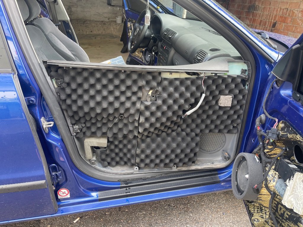

Kapı pandizotlarına akustik sünger uyguladım. (Hiçbir faydası yok ve pandizotlarda kasıntıya sebep oldu)

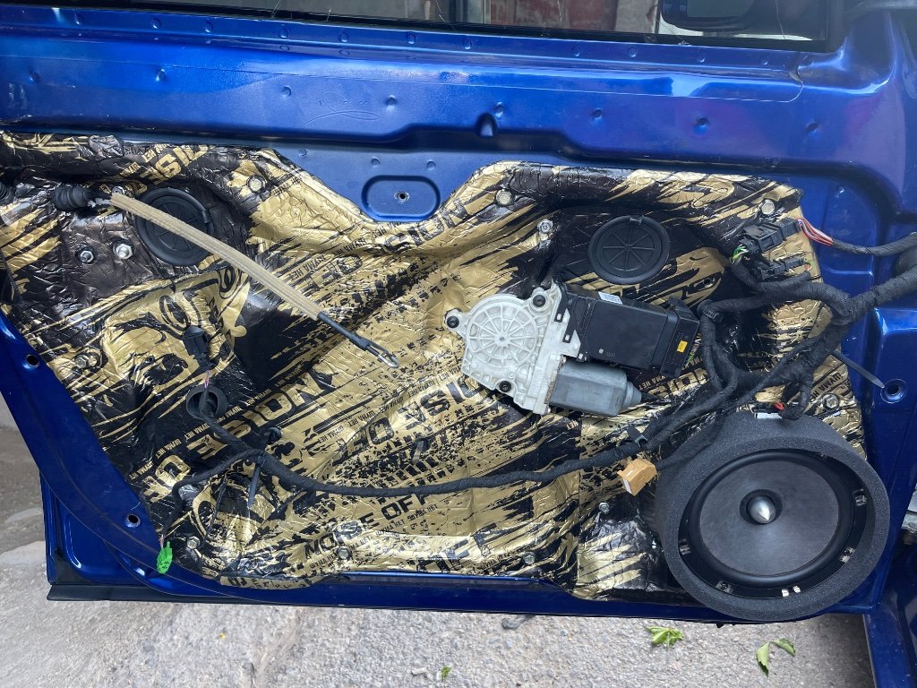

4 Adet Plastik Kasnak ( Orijinal Soketli)

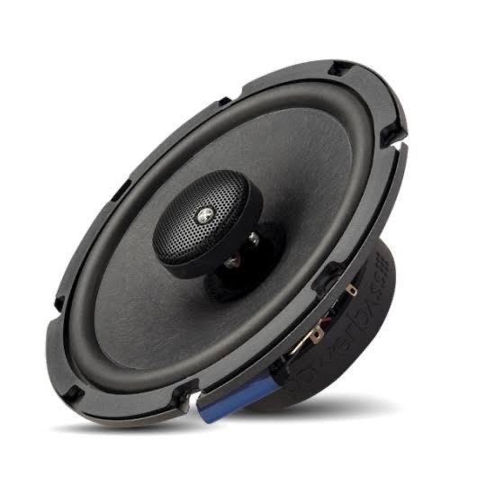

Önler: Powerbass 2XL 60.3C
Üzerine Sünger Kasnak Uygulaması Yaptım.
Arkalar: Powerbass 2XL 653

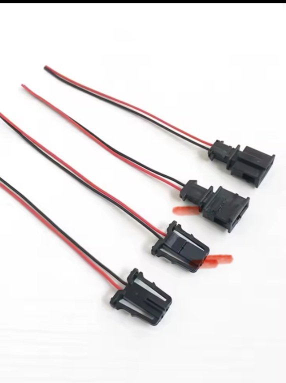

Araçta tweeter için bölüm olduğundan dolayı koaksiyonel hoparlörün tweeter kısmını ayırıp aracın orijinal yerine mum silikon ile sabitledim. Bunun işlem için soketli kablo aldım.

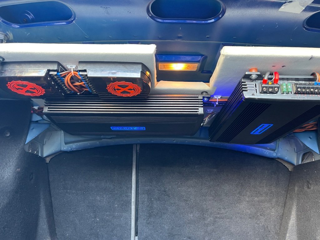

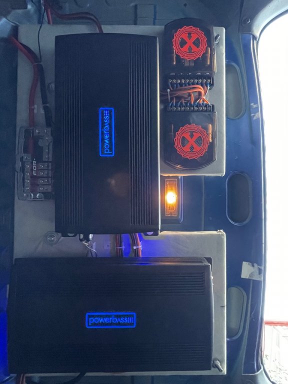

Amfiler: 2 Adet Powerbass ASA3-600.4
Dar alanda kısa paslaşmalar ile cihazları pandizot sacına montajladım, burada da sac da bulunan boşluklara pullu cıvata ile sabitledim ki aracın hiçbir yerini delmeyelim.

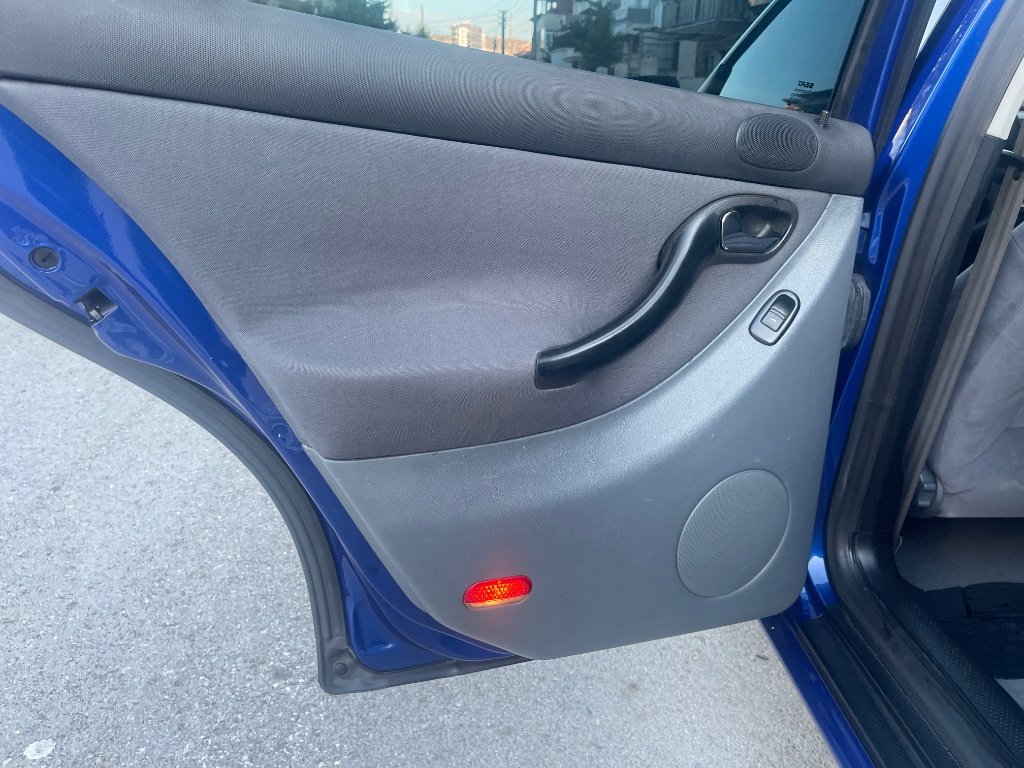

Bu işlemler sırasında sökülmüşken birçok işi de aradan çıkardım daha önce yaptığım ama çok başarılı olmayan kapı ve tavan döşemelerini de aradan çıkardım ustaya yaptırdım.

Çift amfi aktif sürmek için gerekli abi ve şu şekilde çalışıyor; crossover de iki adet giriş mevcut main ve bi-amp. Bi-amp giriş midrange ve tweeteri besliyor main girişi ise midwooferi yani bir amfi sadece önde ki 3 yollu takımı besliyor. Diğer amfi de arka kapıları besliyor iki kanalı da şuan boşta ama subwoofer alırsam köprülü şekilde onu beslemek için kullanacağım. Bu bağlantının şu faydası var teypte 2-vay seçeneği ile teybi çalıştırıyorum. Ön direkleri tek bir sürücü olarak görüyor ve ona göre zaman hizalaması yapıyorum, ön kapıları ayrı bir sürücü arka kapıları ayrı bir sürücü olarak görüyor ve aynı şekilde zaman hizalaması yapıyorum. Şu avantajı da var istersem tüm sürücüleri gücünü değiştirebiliyorum yani bazen gümbür gümbür şarkı dinlemek istersem direklerin gücünü düşürüyorum şarkıya göre arka kapıları kapatıyorum bazen vs vs.

Hayır abi Y kablo yok. Teyp 3 yol aktif ben iki yol aktif olarak kullanıyorum.
Ön-High çıkışı direkleri sürüyor
Arka-Mid çıkışı ön kapı midbassları sürüyor
Sub-Low çıkışı da arka kapıları sürüyor.

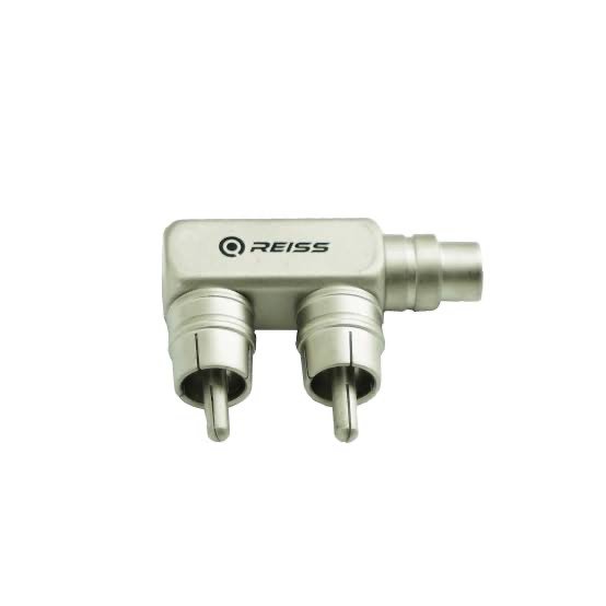

Eğer subwoofer takarsam onun için çatal rca almıştım.

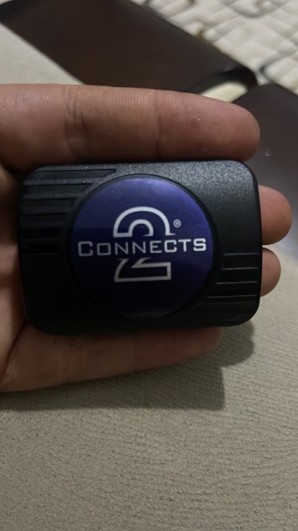

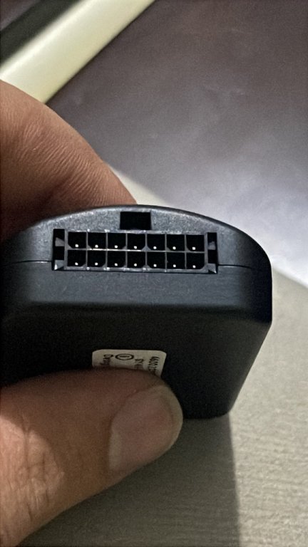

Direksiyon kontrolü için yurtdışından aparat getirttim biraz tuzlu oldu ama artık aftermarket tüm radyoları kontrol edebiliyorum.

Taban halısını yıkadım, yıkanan ve yıkanmayan yer arasında ki fark arka koltukların minder kısımlarında bir hayli belli.

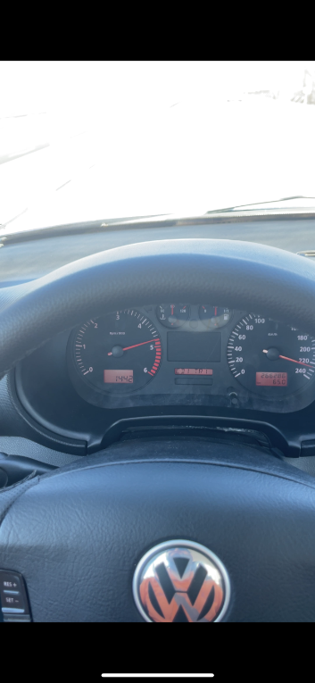

Motor güçlü oldu şanzıman kaldırmıyor kadranı sona yaslıyor devirecek ama devir bitiyor, uzun yolda motoru yoruyor, yakıt sarfiyat çok fazlalaştı. Şanzıman zaten bozuldu geri vitese geçmeden önce 2 saniye kadar debriyaja basılı tutmak lazım yoksa cartlıyor birinci vitesten ikinci vitese sert geçersen yine aynı carttt yumuşak geçişlerde sıkıntı yok. Şimdi şanzımanı açıp senkronmeç değiştir zaten masraf, debriyaj seti volantta değişecek inmişken onun yerine 6 ileri neden olmasın.
Şu hızda 4 bin devirde olsa ne güzel olur.
