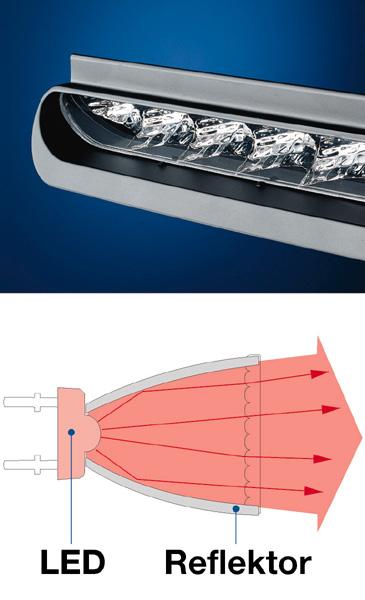

Selçuk Keleş 8 Kasım 2008 Paylaş 8 Kasım 2008 Aslında senin istediğin dizayn da üstteki resimlerle aynı. Üstteki resimlerdeki dizaynda ledlerin kendi açıları ile dağılım sağlanıyor, audi'nin ve diğer üreticilerin dizaynında ise mutlaka reflektör/lens gibi bir yansıtıcı kullanılarak mükemmel performans ve görüntü elde ediliyor. Tabii ki 3-5 mm ledlerle reflektör veya lens kullanman imkansız daha güçlü smd tipte ledler ve ona özel lensler kullanman gerekecek. Belki superflux (kare) ledler de kullanılabilir. Yorum bağlantısı

Musa Can Koca 18 Kasım 2008 Paylaş 18 Kasım 2008 Siteye gündüz farı kısmını koymanın zamanı geldi artık 1- Audinin bazı modellerinde gündüz farlarında Osram Power TOP Led kullanılmış. Teknik bilgileri bu linkte var.2- Oem kalitesi var, elektronik dizaynı kaliteli, dayanıklı. Sadece led koymakla far yapamazsınız, optik dizaynının uygun olması gerekir. Bu konuda bir sürü arge yapılıyor, bir sürü yatırım maliyeti var, optik yazılımları güçlü bilgisayarlarla hesaplama yapıp reflektör dizaynı yapılıyor ki yasal düzenlemelere uygun olabilsin. Bunların hepsi maliyettir.3- Yapabilirsin, bu senin titizliğine ve mükemmellik hedefine bağlı. Her farın standartları vardır bunu tutturabilmen için daha çok zaman ve para harcaman gerekir.Kimisi 20 tane 5mm ledi birleştirir "gündüz farı yaptım" der sadece kendini aydınlatır, kimisi ise ECE normlarına uygun ışık deseni almak için lens/reflektör ve uygun ledleri kullanır. Ben mesela , hazırı varken böyle bişeyle uğraşmam çünkü sonucun mükemmel olmasını beklerim.4- Ledler karanlıkta dursa bile ışık dağılımının uygun açısı ayarlanmışsa sorun olmaz.5- Koruma amacıyla kullanacağın ön cam şeffaf olmalı.Osram Ledleri sanırım 120 derece peki günüdüz farında kullanılırken bu derecede değil sanırım kaç dereye düşürüyorudur, sizce bu önündeki modüller?Birde Selçuk Abi demişssinki şeffaf olucak peki nedeni ne? Birçok modül var parabolik, parobolik yaparak ışığı dahatsak görünürlük artmaz mı?Zira Valeo'nun Corsalarda kullandığı 3. Stop parabolik eski kasada 12 ledli düz,ondan önceki ilk kasada 16 led li kare,ya da yeni A3 ama onu zor buluruz ya da imkansız hem araba yeni hemde paraça farın içinde Bu arada size katılmıyorum fiyatlar için ve Hella,Valeo,Bosch un tekelinde olduğu için fiyatların bu kadar fahiş olduğunu düşünüyorum,bir tane üretseler anlarım arge-marge, bilgisayar maliyetini,adamlar dünyada iyi kötü neredeyse bütün araçlara far yapıyorlar,Arge nin yanında gözü kapalı far yapacak kadar da tecrübeliler bunuda hesaba katmak lazım Yorum bağlantısı
Selçuk Keleş 18 Kasım 2008 Paylaş 18 Kasım 2008 120 derece çok fazla, bunun hesaplamasını detaylı olarak yapmak lazım, boş bir zamanımda çıkarmaya çalışırım, ama yaklaşık olarak uzun far gibi yandığını düşünecek olursak oldukça dar bir açı olacağını kestirebiliriz. Parabolic dediğin dizayn 3. stop farında var, ordaki ledlerin dağılımı açısından öyle olması gerekli, gündüz farının onla pek bir bağlantısı yok. Markalar konusunda sana katılmıyorum, tuning piyasası için üretilen şey oem parçadan her zaman pahalı olur adetli satılacağı için. Mesele herşeyi yapabilmeleri değil, onlar da kendi karlarını düşünmek zorundalar, "mass production" denilen çoklu üretim aşamaları eğer ki titizsen maliyetli şeylerdir. Tam tersine uzakdoğuluların kalitesi olmayan ve gösteriş amaçlı ürünlerini pahalı buluyorum ben alıyorsun ama hiçbişeyi iyi değil, merceğini değiştirmek zorunda kalıyosun, ledi hemen bozuluyor, sence hangisi pahalıya geliyor ? Yorum bağlantısı

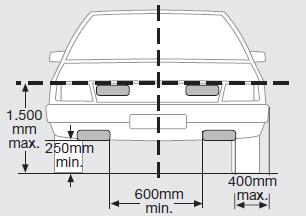

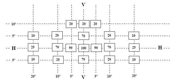

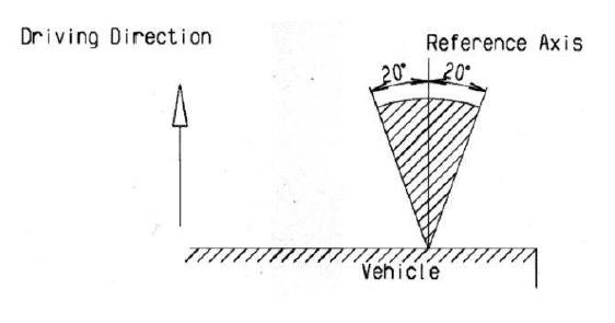

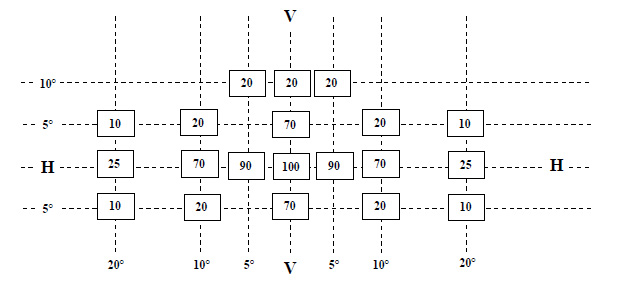

Selçuk Keleş 19 Kasım 2008 Paylaş 19 Kasım 2008 Birkaç resim ekliyorum, lambanın içe ve dışa doğru en az 20 derece açıyla ışık vermesi lazım. Işık dağılımı tablosunda ise 25 metreden görülmesi gereken lux değerleri yer alıyor. Zaten o tablo da +/- 20 derece olarak ölçeklendirilmiş. Işık kaynağı olarak 6W halojen ampulü baz alabilirsin.Diğer resim ise gündüz farının nereye konumlandırılacağına dair ölçüleri içeriyor.Audi'deki LED'in önündeki parabolic cam ve reflektör farklı bir optik dizayna sahip, 3. stop lambasında o kadar ışık vermesi hedeflenmemiş. Yani parabolic cam kullanacaksan konunun optiğine hakim olman lazım, o nedenle şeffaf cam üzerine yoğunlaşmanı önerdim. 3. stop ile ilgili bir de örnek resim ekledim.Fiyatlandırma konusuna gelince, oem olarak üretilen bir ürünle, aftermarket ürünlerin satış politikaları çok farklıdır. Dediğim gibi birinden onbinlerce üretirsin üreticiye yedek parça olarak, diğeri adetlidir yapılan masrafı üretilen ürün adedine bölersen elbette ki aftermaket ürünün fiyatı az üretildiğinden şişkin olacaktır.Genel olarak aksesuar türü şeylerin biraz pahalı olmasını anormal bulmuyorum, bugün içi bomboş plastik bir stop lambası almaya kalksan orjinaline 100-150 TL istiyorlar. Bu üründen yüzbinlerce üretildiğini düşünürsen aslında hangisinden daha çok kar edildiğini görmüş olacaksın.Hella Micro DE ürününde yanılıyorsun bu ürün üretici tarafından oem olarak verilmiyor. Mesela Golf IV, sis farı fara entegredir, hellanın micro DE'sini oem olarak kullanmaz. Yani o kit oem olarak yüzbinlerce üretilmiş bir ürün değil tuning aksesuarıdır.Dynaview2 evo fiyatı yüksek gerçekten de, 300 euro civarında, onun nedeni de kontrol devresi olduğundan olsa gerek. Şunu da hesaba katmak lazım, gündüz farları henüz yaygınlaşmadı, standart olduktan sonra talep artacağından fiyatlar da düşecektir. Yorum bağlantısı
