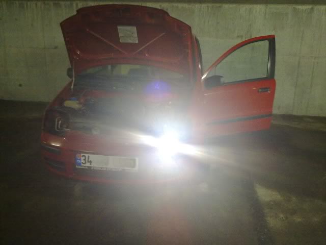

Ahmet Kasapoğlu 6 Mart 2010 Paylaş 6 Mart 2010 Gündüz farı yapımı için çok güzel malzemeler buldum. Yani bunlar vardı zatende toplu halde isteyenler için güzel bir kaynak oldu Panda üzerinde 3 adet 1 watt led ve 40 derece lens ile ufak bir deneme yaptım. yani toplamda 3watt. Sadece bir taraf için yaptım ve gece araca bakmak mümkün bile değil. gündüz resmi elimde yok ama gece araca bakılamayacak derecede göz alıyor buda gündüz yeterli olmasını sağlıyor. Servet abi elindeki ledler ile bencede uzun far falan yap Hem sana böylesi yakışır. Gündüz farı için çok çok fazla bunlar.Helio 1 watt led beyazHelio 1 watt led sarı sinyal içintekli 40 derece lens3lü 40 derece lens3lü lens için uygun PCB3lü lens için uygun soğutucubuda en önemlisi 1 watt ledler için uygun. 350ma sabit akım sürücü devresi. 12 volt ile 3 ledi sürebiliyor 3 lü lensle yapılan far için tek devre yeterli.Tüm ürünleri toplu görmek için direk kategori linki.Buda bahsettiğim 3lü ledin panda deneme görüntüsü Yorum bağlantısı
Ertekin Tekin 14 Mart 2010 Paylaş 14 Mart 2010 (düzenlendi) Böyle güzel oldu.... Okadar küçüklerki kimse yanmayınca fark bile edemiyor....Ama yanıncada karşıdan gelenler mutlaka görüyor....NOT : Ben lensleri 20 derece kullandım daha uzun hüzmeler oluyor... 14 Mart 2010 tarihinde ertekin tekin tarafından düzenlendi Yorum bağlantısı
Recep Yazıcı1679652586 15 Mart 2010 Paylaş 15 Mart 2010 Böyle güzel oldu.... Okadar küçüklerki kimse yanmayınca fark bile edemiyor....Ama yanıncada karşıdan gelenler mutlaka görüyor....NOT : Ben lensleri 20 derece kullandım daha uzun hüzmeler oluyor...Bence LED leri birbirine çok yakın dizmişsiniz. Bu haliyle birbirine karışmışlar. Yorum bağlantısı

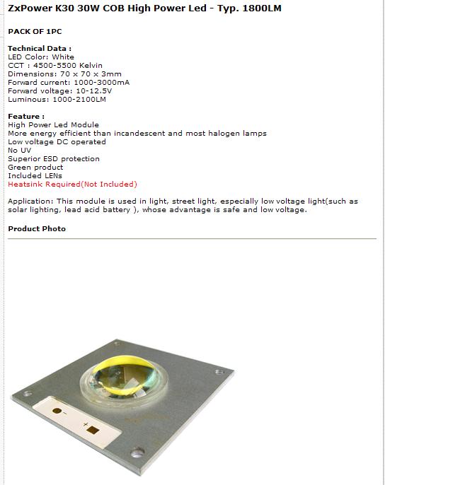

Oktay Toker 4 Haziran 2010 Paylaş 4 Haziran 2010 (düzenlendi) servet bey 10watt power led çalışması ne oldu sonunu takip ediyorum ama 3 aydır bişi yok.meraktayım.bakın burdada ne var 30waat power led mükemmel degere sahipler ve kendinden mercekli max 12 beslemeli.fiyatıda oldukca makul 30 küsür dolar kargo hariç uzun fara düşünüyorum ilerde.kısalarada olabilir ama detaylı çalışma lazım. 4 Haziran 2010 tarihinde Oktay Toker tarafından düzenlendi Yorum bağlantısı
