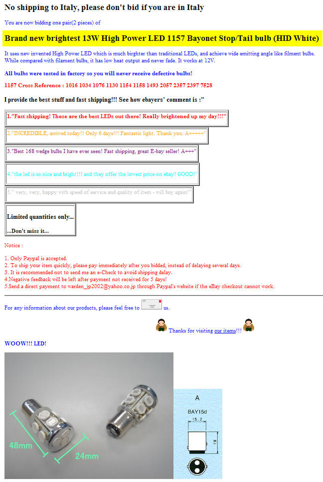

Hakan Arıbaş 2 Şubat 2010 Paylaş 2 Şubat 2010 Eski çalışma arkadaşım Hakan Umarım Şyisindir..Bahsettiğiniz ampül'ün resmi varmı ? Her biri 1w olan 13 adet LED i ampul kılıfına sığdırmak pek olası değil gibi.Aşağıdaki URL de 10W bir LED test edilmekte. Merhaba Recep, nasılsın görüşmeyeli? :-)Sözünü ettiğim LED ampülü ebay'den aldımAçıklama ise aşağıdaki gibiydi:Brand new brightest 13W High Power LED 1156 Bayonet Stop/Tail bulb (HID White)It uses new invented High Power LED which is much birghter than traditional LEDs, and achieve wide emitting angle like filment bulbs.While compared with filament bulbs, it has low heat output and never fade. It works at 12V. Yorum bağlantısı
Recep Yazıcı1679652586 2 Şubat 2010 Paylaş 2 Şubat 2010 Merhaba Recep, nasılsın görüşmeyeli? :-)Sözünü ettiğim LED ampülü ebay'den aldımAçıklama ise aşağıdaki gibiydi:Brand new brightest 13W High Power LED 1156 Bayonet Stop/Tail bulb (HID White)It uses new invented High Power LED which is much birghter than traditional LEDs, and achieve wide emitting angle like filment bulbs.While compared with filament bulbs, it has low heat output and never fade. It works at 12V. Şyidir ,Bu ürünün 13W olması mümkün değil Yorum bağlantısı
Hakan Arıbaş 2 Şubat 2010 Paylaş 2 Şubat 2010 Şyidir ,Bu ürünün 13W olması mümkün değil Forumda bir arkadaş daha aynı şeyi dediBen satıcının yalancısıyım (güvenilir sağlam bir Japon amca kendisi) :-)Her bir LED'te 3-chip var, toplam 13-LED var Yorum bağlantısı
Recep Yazıcı1679652586 2 Şubat 2010 Paylaş 2 Şubat 2010 Forumda bir arkadaş daha aynı şeyi dediBen satıcının yalancısıyım (güvenilir sağlam bir Japon amca kendisi) :-)Her bir LED'te 3-chip var, toplam 13-LED varCaponlar böyle yapmazdı ama olmuş bir kere Tahminimce toplamda 1-2 W felandır Yorum bağlantısı
Hakan Arıbaş 3 Şubat 2010 Paylaş 3 Şubat 2010 Japonyada yaşayan çinli amcadır bu Aslında tam tersi, Çin'de yaşayan bir Japon amca Yorum bağlantısı
Mehmet Ozyurek 3 Şubat 2010 Paylaş 3 Şubat 2010 Aslında tam tersi, Çin'de yaşayan bir Japon amca Tamam şimdi oldu... Adapte olmuştur Çin'e... Yorum bağlantısı
Ahmet Kasapoğlu 14 Şubat 2010 Paylaş 14 Şubat 2010 Evet sonuna kadar katılıyorum. 13 watt olmasına imkan yok.aslında olur ama 1 dakika yandıktan sonra mangal gibi tütmeye başlar çok ciddi bir soğutma gerekli 13 watt led için Yorum bağlantısı
Hakan Arıbaş 15 Şubat 2010 Paylaş 15 Şubat 2010 13W verir vermez orası tartışmaya açık ama ama bizim sanayilerde ya da oto elektrikçilerinde satılan dandik 4-LED'li parklar gibi değil, kesinlikle daha büyük ve işçilik çok iyi. Herbir LED'te 3'er chip var. Daha önce de dediğim gibi ben satıcının yalancısıyım ;-) Yorum bağlantısı
Misafir 15 Şubat 2010 Paylaş 15 Şubat 2010 13 watt olmasına imkan yok.çok ciddi bir soğutma gerekli 13 watt led içinKesinlikle....En fazla toplamda 1watt bana kalırsa.Eğer imkan varsa çektiği akımı ölçülse çıkar zaten kaç watt olduğu. Yorum bağlantısı
