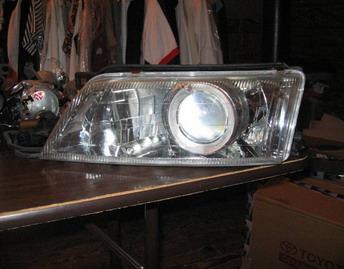

Yasir Ç.Sakal 30 Mart 2018 Paylaş 30 Mart 2018 Selamünaleyküm hayırlı Cumalar cümleten, arkadaşlar videodaki gündüz ve sinyal olarak kullanılan ürün aliexpreste var (25-30 usd), peki sizce bunu elde yapmak mümkün mü, fayda maliyet olarak değer mi? neler gerekir, videodaki araçtan alma arefesindeyim kısmet olursa, bi-xenon dönüşümü için gereken set hazır çok şükür, bir de böyle bir uygulama niyetim var, farklı fikirlere de açığım. şimdiden teşekkürler @Oktay Toker @Mahmut Akbulut @Sırrı Polat Yorum bağlantısı
Oktay Toker 30 Mart 2018 Paylaş 30 Mart 2018 O fiyatlarda olanı tavsiye etmek zor,lakin yeni yeni bunların arkaları sogutuculu olanlarını çıkarıyorlar onlar nasıldır bilmiyorum,lakin bildiğim sana tek kolaylığı montajı olacak.Gerisi ışık performansı oranında tek yönlü bir lens içeriğine sahip olmaması her yöne gereksiz ışık salması nedeniyle ileriye bakan ışık boyutu olarak yeterli olmayacak.İkindi sonrası zaten her şekilde ideal görünecektir. Orijinal bir çalışma içinde bu farın içine sığdırabileceğin çok fazla hem beyaz hem sarı olarak kullanabileceğin yapıya uyumlu oem ürün bulmakta zor.. Yeni tiguan hurda farı bulursan ondaki gündüz farı uyacaktır,biraz daha uğraşı ile sinyalde eklenebilir.Far tabanına uygulama için seçenekler çogaltılabilir. Angel işlemi zor olmayacaktır. Aracı alman kısmet olursa konu açınca dahada ileriye boyutlandırılabilir. Yorum bağlantısı
Yasir Ç.Sakal 30 Mart 2018 Paylaş 30 Mart 2018 45 dakika önce, Oktay Toker yazdı: O fiyatlarda olanı tavsiye etmek zor,lakin yeni yeni bunların arkaları sogutuculu olanlarını çıkarıyorlar onlar nasıldır bilmiyorum,lakin bildiğim sana tek kolaylığı montajı olacak.Gerisi ışık performansı oranında tek yönlü bir lens içeriğine sahip olmaması her yöne gereksiz ışık salması nedeniyle ileriye bakan ışık boyutu olarak yeterli olmayacak.İkindi sonrası zaten her şekilde ideal görünecektir. Orijinal bir çalışma içinde bu farın içine sığdırabileceğin çok fazla hem beyaz hem sarı olarak kullanabileceğin yapıya uyumlu oem ürün bulmakta zor.. Yeni tiguan hurda farı bulursan ondaki gündüz farı uyacaktır,biraz daha uğraşı ile sinyalde eklenebilir.Far tabanına uygulama için seçenekler çogaltılabilir. Angel işlemi zor olmayacaktır. Aracı alman kısmet olursa konu açınca dahada ileriye boyutlandırılabilir. Sağolasın abi, Angel düşünmüyorum zaten, aracın enine olan formuna çok uyduramadim, Bir de yazmayı unutmuşum o videodaki far ile benim yapacağım biraz farklı, o far sinyal ile birlikte iken benim yapacağım eğer bir değişiklik olmaz ise sinyal ve far ayrı, görseli ekliyorum. Bu da ürün linki, yapacağım gündüz farı uygulamasında sinyal sartim yok, sinyal kısmı ile ilgili farklı projelerim var, hatta gündüz farı ile ilgili farklı projelerim de var ama olup olmaması far elime geçtiğinde belli olacak. O zaman yine fikir alışverişinde bulunuruz inşaallah. Ürün linki: https://m.tr.aliexpress.com/item/32783664023.html?pid=808_0011_0109&spm=a2g0n.search-amp.list.32783664023 Benin yapacağım far ve uygulanmış örnek: Yorum bağlantısı
Oktay Toker 30 Mart 2018 Paylaş 30 Mart 2018 Bu farda üst kısıma bişilri sığdırman oldukça zor.Aynen far ve araç geldiğinde konusunda bilahie müzakereler yapılır.Far toyota meşhur kasadakine A101 miydi işte neyse ona çok yakın boyutta. Yorum bağlantısı
Yasir Ç.Sakal 30 Mart 2018 Paylaş 30 Mart 2018 Şimdi, Oktay Toker yazdı: Bu farda üst kısıma bişilri sığdırman oldukça zor.Aynen far ve araç geldiğinde konusunda bilahie müzakereler yapılır.Far toyota meşhur kasadakine A101 miydi işte neyse ona çok yakın boyutta. Aynen abi, emekli Corolla çok ince bu ona göre biraz daha yüksek. Ben bu fara intemoyu sigdirayim başka birşey sigmasa da olur. ?? Kafada proje çok ama küçük bir eksik kaldı, (araç) o da geldiğinde bazı şeyler yerine oturacaktır. Yorum bağlantısı
Oktay Toker 30 Mart 2018 Paylaş 30 Mart 2018 Biraz uğraşı ile İntemo ve yeni Hella nın sıgmayacağı far yok. Yorum bağlantısı
Yasir Ç.Sakal 30 Mart 2018 Paylaş 30 Mart 2018 (düzenlendi) Şimdi, Oktay Toker yazdı: Biraz uğraşı ile İntemo ve yeni Hella nın sıgmayacağı far yok. Sitedeki neredeyse tüm montaj başlıklarını okudum, özellikle benim araca benzer yapıdaki konuları tekrar tekrar okudum, notlar aldım, ama bu başlığı es gecmisim nedense, buna intemo oldu ise ben daha rahat uyuyabilirim ? Tarz çok hoşuma gitti, sade, şık ve tam işlevsel... Bunu da yazdım kenara abi. Senin de emeğine sağlık. 30 Mart 2018 tarihinde Yasir Çatalsakal tarafından düzenlendi Yorum bağlantısı

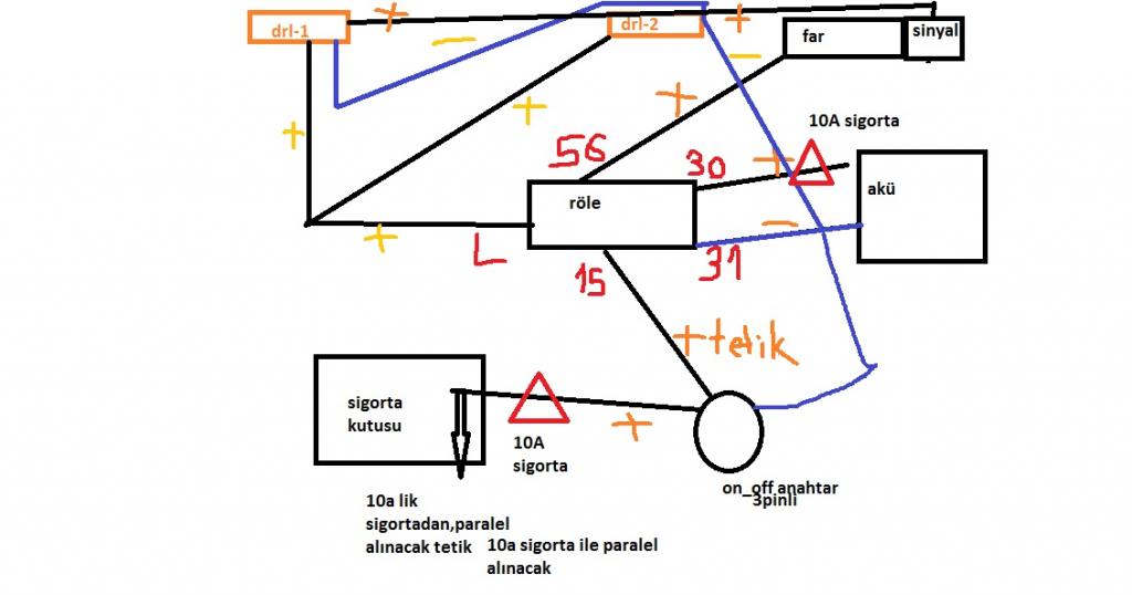

Mehmet Hatipoğlu1679652608 1 Kasım 2018 Paylaş 1 Kasım 2018 Herkese merhaba, aracıma drl montajı yaptırmak istiyorum siteden öğrendiğim kadarı ile ekteki gibi bir şema oluşturdum, kontrol edip eksik varsa söylermisiniz. Diğer sorularım; 1-kablo kaç awg(yada mm'2) kullanmalıyım.DRL 18Wtoplam iki ünite 2-10 amper sigortalar koydum yeterlimidir. röle ELO marka alıcam nominal sürekli akım 10a verilmiş bu sorun yaparmı ? 3-araç içinde sigorta kutusundan paralel çekicem, aliexpresste çoğaltıcı buldum bunun için tırnaklı sigorta yuvasına takılıyor yine.ON OFF düğmesine verip tetiği buradan alacak Yorum bağlantısı
Mahmut Akbulut 1 Kasım 2018 Paylaş 1 Kasım 2018 DRL nin çalışma prensibi nasıl olacak ; - Parklarla beraber mi yanacak ? - Parkların yerine mi yanacak ? - Farlar açıldığında yarı güçte mi yanacak ? - Elo nun hangi rölesini kullanılacak ? - Fonksiyonsuz DRL led kullanılacaksa neden röle ? Yorum bağlantısı
Oktay Toker 1 Kasım 2018 Paylaş 1 Kasım 2018 1.Otoelektrik hırdavatçılarındaki 0,50 lik kablolar her drl tarafı için yeterli. 2.En düşük sigorta sanırım 3 amper ve fazlası ile yeterli. 3.Şemanızda sigorta kutusu mevcut,kontak açılınca gelen bir voltajdan tetik alırsanız anahtara gerek yok.İlla içerden bilahire aç kapa yapmak istiyorsanız on off için içerden kablo zaten çekilmesi şart olacak.Bu karar sizin olur. Şemadaki anlatıma göre sanırım hazır tip sinyalli model kullanacaksınız ve bunun için role sistemine ihtiyacınız yok.Kendi üzerinde elektronik swichlemsi olan modellerdir. Farklı kendi uğraşınız ise Konu içersinde bir şema sunmuştum yardımı olacaktır. Çizdiğiniz şemadaki sigorta kutusu bölümünü iptal edeceksiniz.Sigorta baglantısı için kutu ile işini yok.Aküdeki artı kablosuna sigorta seri baglanacak ve anahtar hattınıda drl çıkış bölümüne koyabilirsiniz.Yada yine akü kablosu hattına koyabilirsiniz.Şaseyi anahtardan geçirmenize pek gerek yok yada fazladan kablo çekmek zor olmaz diyorsanız siz bilirsiniz ki hazır sinyalli ise düğmeyi kapatınca sinyalde çalışmaz. Yorum bağlantısı
