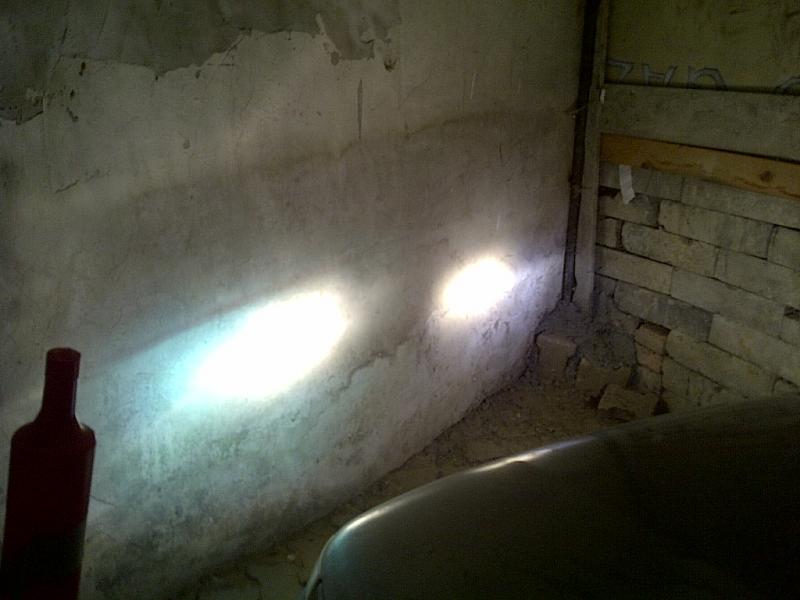

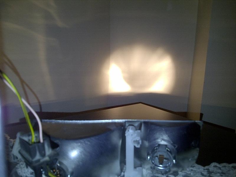

Onur Koç 2 Temmuz 2012 Yazar Paylaş 2 Temmuz 2012 (düzenlendi) Abi çok değişik bir aydınlatma çıktı duvarda bende kesilme çizgisini işaretleyemedim.Sizce nerelerden bantlayarak kesilme çizgisini doğru bir şekilde elde edebilirim?Birde flaş patladı yoksa mum ışığı gibiydi hep bir daire çıkıyor ışık her tarafa dağılıyor kesilme çizgisini alamıyorum 2 Temmuz 2012 tarihinde Onur Koç tarafından düzenlendi Yorum bağlantısı
Misafir 2 Temmuz 2012 Paylaş 2 Temmuz 2012 Kısa farın ampülü oturmamış. Kesilme çizgisi muhakkak çıkar. Birde sanki uzunlar yanıyor gibi ? Yorum bağlantısı
Mahmut Akbulut 2 Temmuz 2012 Paylaş 2 Temmuz 2012 (düzenlendi) H7 ve H1 de duvara bu kadar yakın mesafede kesilme çizgisi alamazsın ve ayrıca neden kesilme çizgisi almaya çalışıyorsun anlamadım,sen merceği ampul yuvasına sabitle farı kapatınca ayar yaparsın... 2 Temmuz 2012 tarihinde Mahmut Akbulut tarafından düzenlendi Yorum bağlantısı
Onur Koç 2 Temmuz 2012 Yazar Paylaş 2 Temmuz 2012 Ampul tam oturmuş durumda h1 uzak veya yakın hep böyle beter bir görüntüyle karşılaşıyorum.Kesilme çizgisini alma amacım bi-xenonun ne sağa ne sola bakmasını istememem yoksa yanlış mi yapıyorum? Yorum bağlantısı
Misafir 2 Temmuz 2012 Paylaş 2 Temmuz 2012 Onur, mercekleri tak, arka vidalarını tamamen sıkma, farların ön camlarını kapamadan sağ-sol eğim hatasını düzelt ve mercek somunları sık. İşin bitince far camlarını kapa. Bitti-gitti sizin bi-xenon hazır bildiğimiz tak çalıştır değilmi neyin hizasını alacaksınız?Eğim hatası olabiliyor Bektaş. Boşluk var bu tip merceklerde Yorum bağlantısı
Mahmut Akbulut 2 Temmuz 2012 Paylaş 2 Temmuz 2012 Ampul tam oturmuş durumda h1 uzak veya yakın hep böyle beter bir görüntüyle karşılaşıyorum.Kesilme çizgisini alma amacım bi-xenonun ne sağa ne sola bakmasını istememem yoksa yanlış mi yapıyorum?Senin G3 merceğin zaten ampul yuvasına göre üretilmiş,montajını dikkatli yaparsan ve sağlam sabitlersen sağa sola açı kaybı olmaz... Yorum bağlantısı
Misafir 2 Temmuz 2012 Paylaş 2 Temmuz 2012 bu arada ampul falan oturmamış değil bu far desenli cam ile çalışıyor camı koy önüne kardeşim camı :D Yorum bağlantısı

Mahmut Akbulut 2 Temmuz 2012 Paylaş 2 Temmuz 2012 bu arada ampul falan oturmamış değil bu far desenli cam ile çalışıyor camı koy önüne kardeşim camı :D Budur abi o hareketi yemin ederim anlamadım ya Bizim göremediğimiz ayrıntıyı yakaladığın için bir nevi saygı veya vay anasını bunu ben nasıl göremedim işareti 1 Yorum bağlantısı

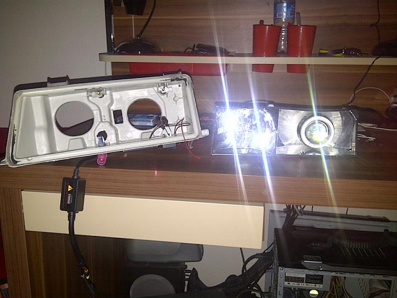

Onur Koç 5 Temmuz 2012 Yazar Paylaş 5 Temmuz 2012 Farın iç tesisatını hazırladım şuan taksam far hazır fakat gündüz ledi için cevap bekliyorum yardım ederseniz sevinirim iyi akşamlar. Yorum bağlantısı

Onur Koç 8 Temmuz 2012 Yazar Paylaş 8 Temmuz 2012 Farı tamamladığı daha önceden belirtmiştim.Fakat aracın üzerinde bulunan sol far soketini yaptığım fara soktum ve ne göreyim far çalışmadı.Sonra neden olur diye düşünürken balastın - ucunu farın iç tesisatındaki ucuna bağlamıştım.Akünün - ucundan bir adet kablo uzattım ve değdirme yöntemi ile denedim.Far çalıştı.Hemen eve koştum.Farın iç tesisatındaki - uclardan balastın - ucunu çıkardım ve topladım.Balasttan gelen + ve - yı aküden alıcam.Farı bu akşam takıcam.Nedeni ise ampulu tutan bir parça merceğe vida ile sabitleniyor.Çukurlardan sarsıntılardan gevşer diye orta kuvvet cıvata sabitleyici satın aldım.(OKS-42) Vidanın gireceği yere sıktım.Vidayı ardından sıktım ve etrafına yine az bir miktarda OKS-42 damlattım.Şuan kurudu sayılır.İşimi sağlam yapmam lazım ki tekrar tekrar uraşmıyım diye ince eleyip sık dokuyorum.Geçikmelerden dolayı tekrar özür diliyorum herkesten iyi forumlar. Yorum bağlantısı

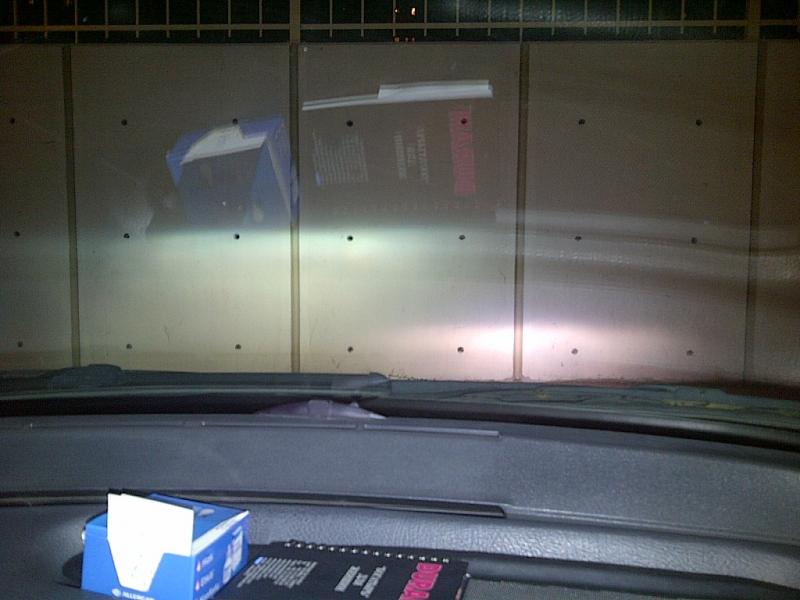

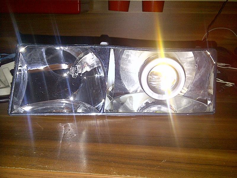

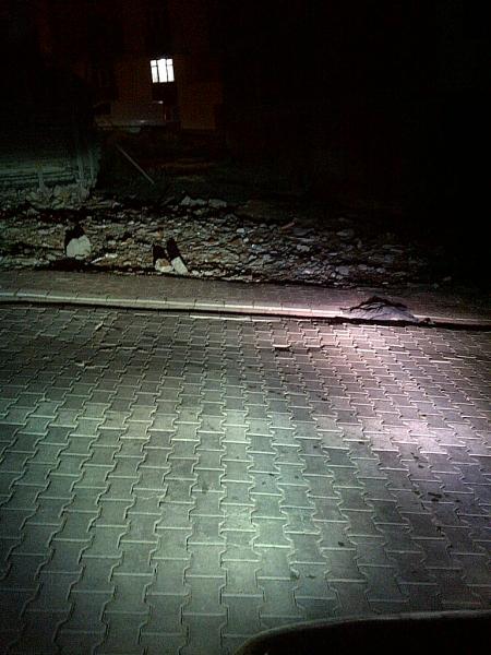

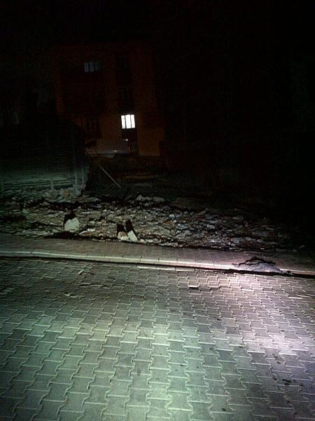

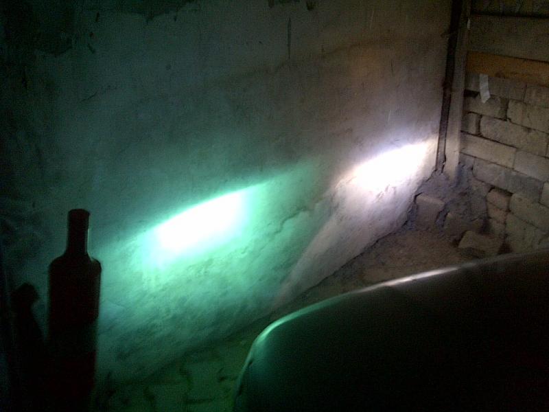

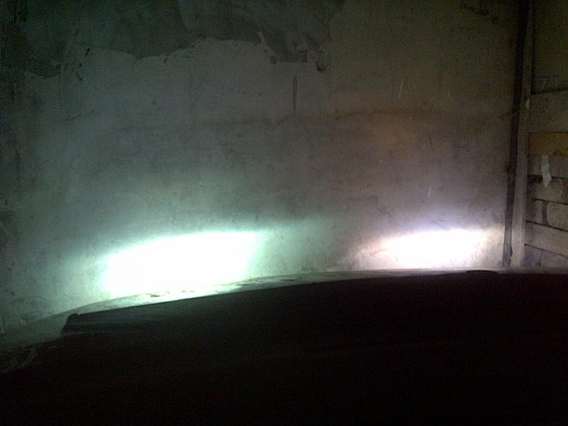

Onur Koç 8 Temmuz 2012 Yazar Paylaş 8 Temmuz 2012 Sol tarafta mercek sağ tarafta halojen ampul mevcut.Sol tarafı biraz aşağı indirdim fakat farlar yinede ayarsız olduğu için pek birşey açıklayamıyor fotolar Yorum bağlantısı

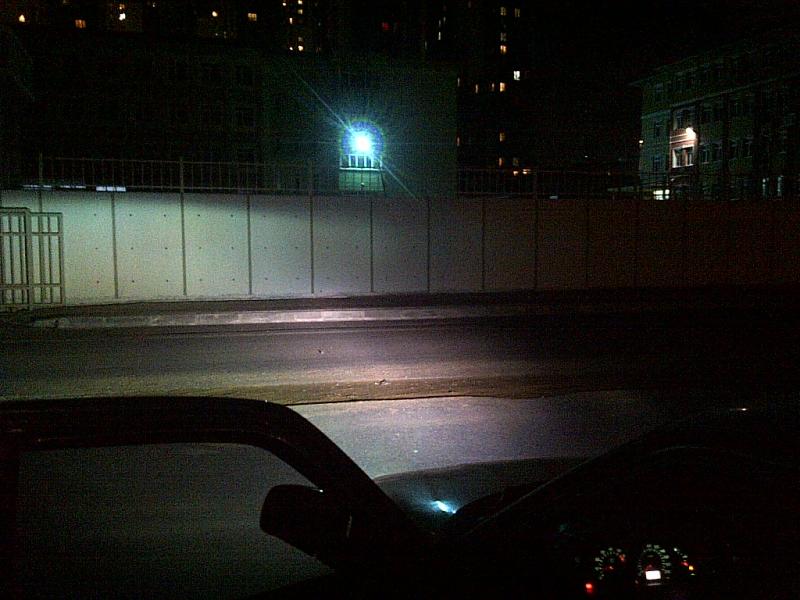

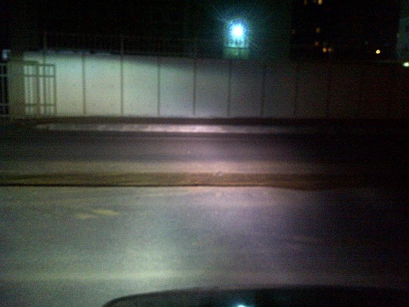

Mahmut Akbulut 8 Temmuz 2012 Paylaş 8 Temmuz 2012 Onur kesilme çizgisi ve yola düşen ışık miktarını görebilmemiz için karanlık bir yerde ve düz bir duvara karşı 10mt mesafeden resim ekle. Resmi araç dışından çek cam içerden yansıma yapıyor... Yorum bağlantısı
Onur Koç 8 Temmuz 2012 Yazar Paylaş 8 Temmuz 2012 Tamam abi birde selektör videosu çekmiştim.Mercek taktığım fardaki holojeni iptal etmedim.Selektör çekmek çok hoşuma gitti Abi video yeterli olmassa cumartesi veya pazar uzunköprüye gidicem.Gece geç saatte yola çıkıcam.Gece 1 de uzunköprünün en ışıksız yerinde fotoları çekerim istersen. Yorum bağlantısı
Mahmut Akbulut 8 Temmuz 2012 Paylaş 8 Temmuz 2012 Tamam abi birde selektör videosu çekmiştim.Mercek taktığım fardaki holojeni iptal etmedim.Selektör çekmek çok hoşuma gitti Abi video yeterli olmassa cumartesi veya pazar uzunköprüye gidicem.Gece geç saatte yola çıkıcam.Gece 1 de uzunköprünün en ışıksız yerinde fotoları çekerim istersen.Onur sakın farlar kapalı iken selektör yapma kullandığın balastlar OEM değil 2 günde yakarsın benden söylemesi.Bahsettiğim şekilde resim olmadan yorum yapmamız imkansız çünkü mevcut görüntülerden birşey anlaşılmıyor... Yorum bağlantısı
Onur Koç 8 Temmuz 2012 Yazar Paylaş 8 Temmuz 2012 (düzenlendi) Abi hemen kaba taslak foto çektim.Fakat far felaket boyutunda ayarsız...Birde bu resimlerde far tası ayar çubuğundan çıkmış durumda idi.Far tasını ayar çubuğuna taktım tekrardan foto çekicektim fakat aracı görenler tip tip baktıklarından tekrardan foto çekmek istemedim artık ayarlattırdıktan sonra doğru düzgün fotolarını çeker eklerim. 8 Temmuz 2012 tarihinde Onur Koç tarafından düzenlendi Yorum bağlantısı
