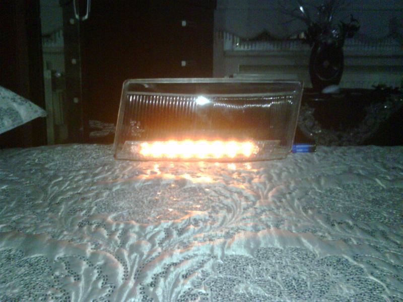

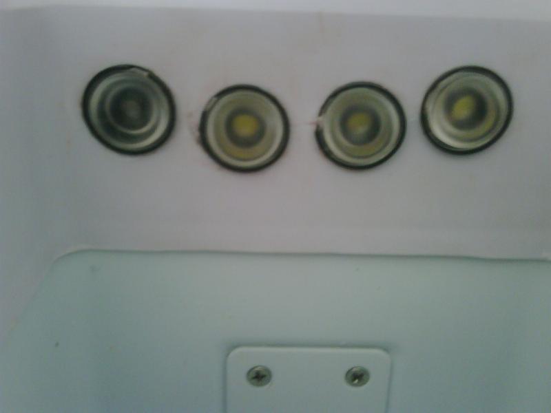

Onur Koç 23 Eylül 2012 Yazar Paylaş 23 Eylül 2012 Gündüz ledini farın içine yerleştirmek aklıma geldi.Kesme biçme yapmadan 3 cm boş kalıcak şekilde oluyor.Fakat aklımdaki plana göre far camına gündüz ledini yapıştırmak için ne kullanabilirim?Tek tarafı desensiz camı önümüzdeki hafta sonu alıcam.Onu alırken yapıştırıcığıda alayım ledi yapayım diyorum.Zaten bu far fazla o yüzden istediğim gibi oynama yapabiliyorum.Park aydınlatması için high power led 3 watt 45 derece lens ile kullanıcam.Kaç ohmluk direnc ile sürmem lazım?morimoto h1 mercek ile Hella H7 arasında kaldım?Sizce hangisi iyidir?Xenondan soğuduğum için tüv'de sorun çıkardığı için bi-xenona karşı biri oldum.Bu yüzden bi-halojen mercek bakıyorum.Yardım ederseniz sevinirim.İyi forumlar. Yorum bağlantısı
Mahmut Akbulut 23 Eylül 2012 Paylaş 23 Eylül 2012 ... Yapıştırıcı olarak şırınga epoksi kullan.... Power ledi mutlaka driver kullanarak sür ve soğutucuyu olabildiğince büyük kullan.... 1 takım Morimoto ile en az 2-3 takım hella bi-halojen mercek alırsın seçim senin. Yorum bağlantısı
Onur Koç 24 Eylül 2012 Yazar Paylaş 24 Eylül 2012 ... Yapıştırıcı olarak şırınga epoksi kullan.... Power ledi mutlaka driver kullanarak sür ve soğutucuyu olabildiğince büyük kullan.... 1 takım Morimoto ile en az 2-3 takım hella bi-halojen mercek alırsın seçim senin. Power ledim hazır sürücüsünü ve soğutucusunu almaya giderim hafta sonu.Epoksi ve far camını alırım.Mercek konusuna gelirsem düşünmeye araştırmaya devam Yorum bağlantısı

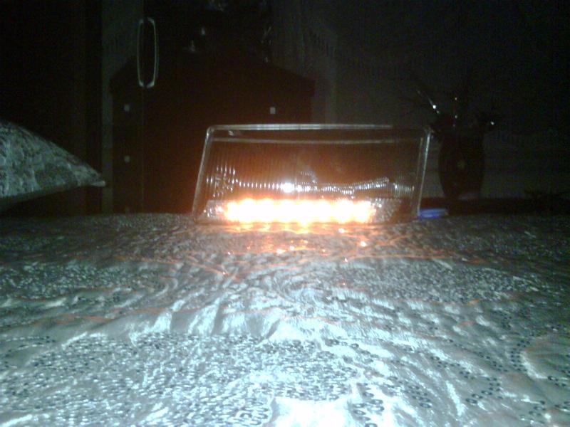

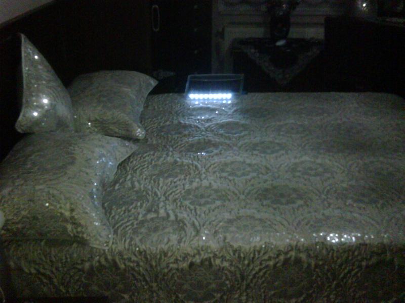

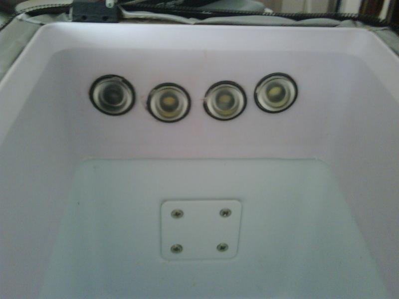

Onur Koç 6 Ekim 2012 Yazar Paylaş 6 Ekim 2012 Ürün ve kargo fiyatı 100€ yu geçmeyen gönderilerde genelde sorun çıkmıyor.Diğer soruların cevabı bizde değil,teklif beklediğin çekik gözlülerde...Çekik gözlüler 100 adetten aşağı göndermiyormuş.Adet fiyatı 14.85 $ mış.50 $ teklif verdim yinede kabul etmedi.Bu far camı şeffaf olmadıkça mercek montajı hep sıkıntı olcak.Ledlerimi denedim.Desenli cam olmasına rağmen mükemmel şekilde gece belli oluyor.Gündüz deneyip bilgi vericem.Cama sabitlemek için epoksi sürdüm.Ledin üst camı çok acaip gözüktü.Kurumadan hemen söktüm temizledim.Görünmeyecek yerlerinden sürüp halledicem.İyi akşamlar. Yorum bağlantısı

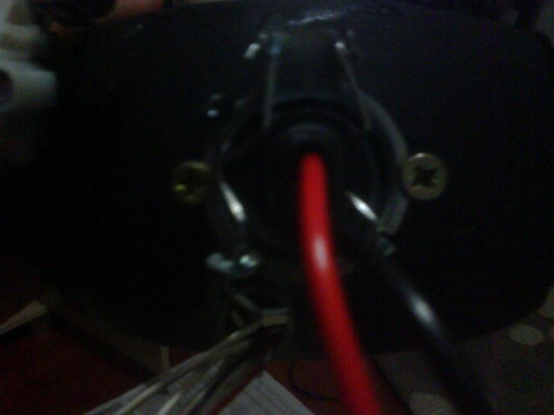

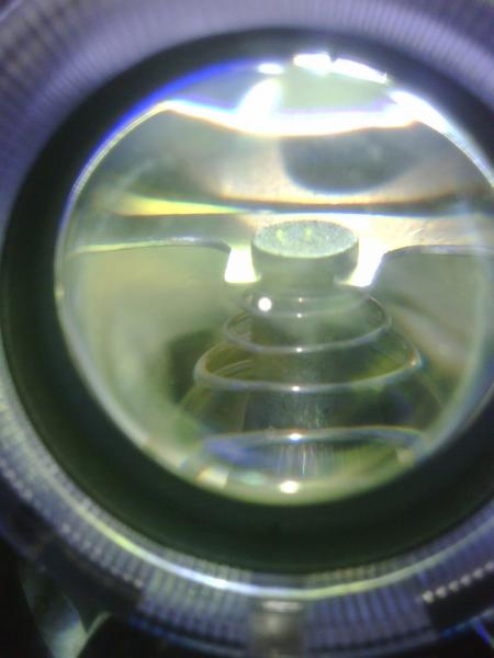

Onur Koç 26 Ekim 2012 Yazar Paylaş 26 Ekim 2012 Üzerinde max-40A 12 v CR1912 yazan bir röle mevcut elimde.Bu röle ne işe yarar?Gündüz ledimi bu röleye bağlasam kısaları açınca gündüz ledini söndürebilir miyim? Aynı merceği kullanmaya karar verdim.H1 3000k lık xenon ampul siparişi verdim ve merceğe uymadı.(Bu merceğin ki farklıymış)Bende çözümü ampul tutucusunu uyarlayarak buldum.(Kısa ampulun geçtiği yerdeki metal parça ile çözdüm)Artık ampul değişimi için vida vs değil normal ampul değiştirirmiş gibi değiştirebilicem.Yardımlarınızı bekliyorum iyi günler. Yorum bağlantısı

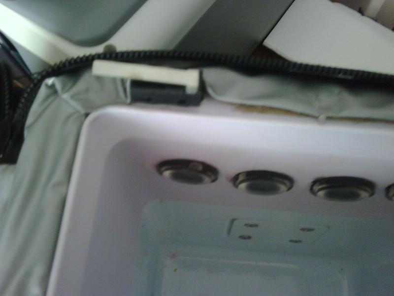

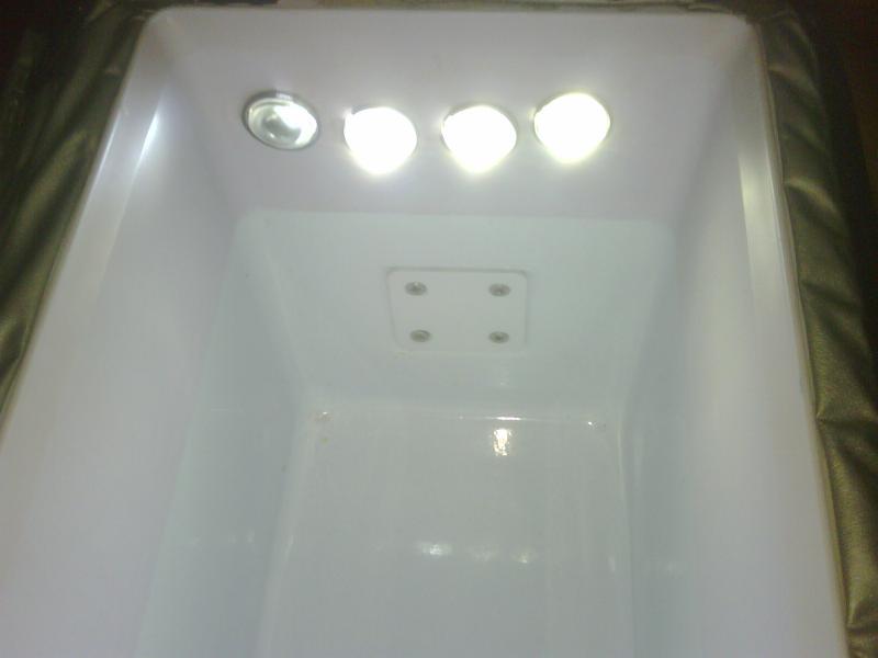

Onur Koç 26 Ekim 2012 Yazar Paylaş 26 Ekim 2012 Hepinizden çok özür diliyorum.Eklemeyi unuttum.Umarım resimler telafi eder hatamı.Tekrardan kusura bakmayın.İyi günler.9 vluk pil ile gündüz ledimi denerken foto çekmiştim.Ekliyim dedim Merceğe ampulu nasıl uydurdum diye soru işareti kalmasın diye foto ekledim ve öylesine kısaların evde fotosunu çektim.İyi günler. Yorum bağlantısı
Onur Koç 27 Ekim 2012 Yazar Paylaş 27 Ekim 2012 Merceğin kısalardaki hali.Farın görüntüsü bu şekilde olucak.Evdeki denemelerim sonucunda 2 kattan aşağı çok rahat yolu ve karşıdaki evleri aydınlatabiliyorum.(Kısalarla)Telefonla çektiğim için fotolarda ışıklar daha azmış gibi çıkıyor.İyi günler. Yorum bağlantısı
Onur Koç 27 Ekim 2012 Yazar Paylaş 27 Ekim 2012 Şans eseri babamın kesip biçtiği h1 merceğin eşine dokunmamış ve saklamış.Denemek geldi içimden birde ne göreyim.Benim bi-xenon tırt h1 bosch mercek felaket aydınlatıyor.Bu merceği söktüm ve yerine h1 bosch marka merceği taktım.Çok zor oldu ama oldu.Sadece far tasını kestim.Kesilme çizgisine göre sabitledim.Fakat toz kapak yerinden dışarı taştı mercek bu sorunu nasıl aşabilirim.Gündüz ledi için dediğim röleyi kullanma şansım var mi?H1 bosch marka mercek için hangi mercek kapağı olur?Yardımlarınızı bekliyorum.Yarın en azından röle vs işini halledeyim ve far içi tesisatı tamamlıyım.Birde bu bi-xenon merceği uzunlara taksam iş yapar mi?Normal ampul takmak istemiyorumda İyi forumlar. Yorum bağlantısı

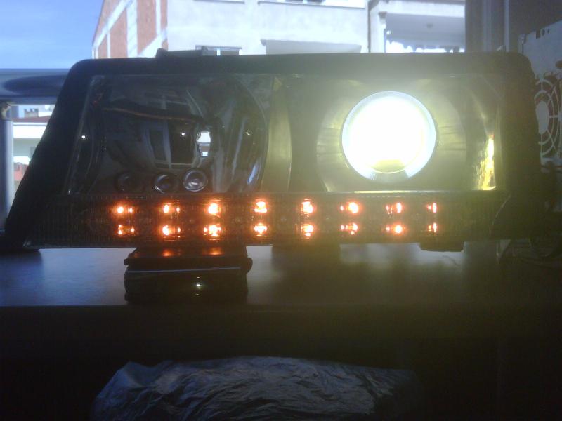

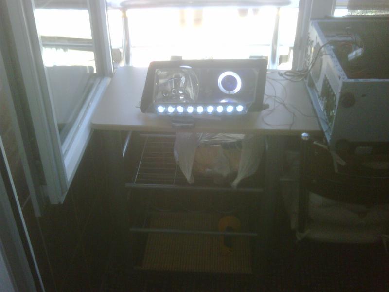

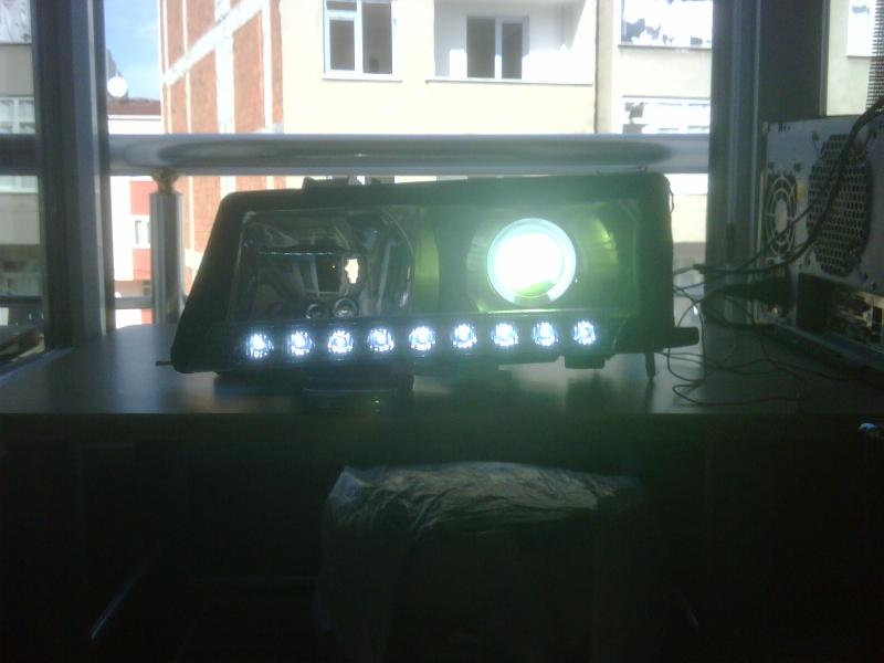

Onur Koç 28 Ekim 2012 Yazar Paylaş 28 Ekim 2012 (düzenlendi) Farın iç tesisatını bugun bitirdim.Ledimi yerleştirdim.Bi-xenon merceği diğer kısıma montajladım.Sadece uzunlarda aktif oluyor ve h1 mercek yani kısalar aktif iken devil eye ve angel eye yandığından hoş bir görüntü çıkıyor ortaya fakat kısalardaki h1 bosch merceğin cerceve fiyatlarının yüksek olması nedeniyle şuan arayış içindeyim.Eğer uygun bir fiyata bulamazsam kendim birşeyler tasarlamak zorunda kalıcam.Far tasının arkası şuan açık ve h1 mercek açıkta dün bütün günümü ayırdım.Fakat hiçbir parçayı uyarlayamadım.Gelişmelerden haberdar ederim.Herkese iyi forumlar. 29 Ekim 2012 tarihinde Onur Koç tarafından düzenlendi Yorum bağlantısı

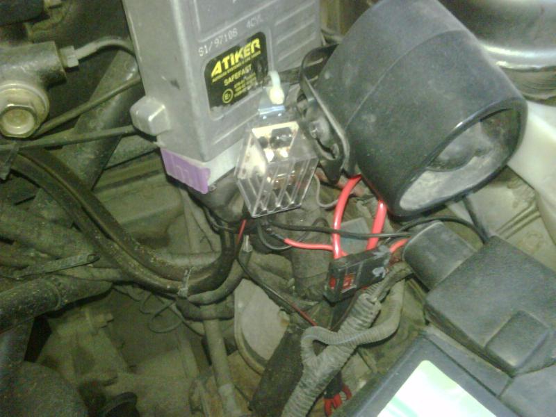

Onur Koç 10 Kasım 2012 Yazar Paylaş 10 Kasım 2012 http://www.elo.com.tr/ani-fren-ikaz-rolesiBir adet röle alıyoruz.12v + ve - bağlantılarını yapıyoruz.Sağ ve sol sinyallerden ek alıyoruz.İşlem tamamlanıyor.Ani frende devreye giriyor. Videoyu çeken benim diğerli Annecim...Birazcık acemi ve birde telten çektik idare edin.İyi forumlar. Yorum bağlantısı

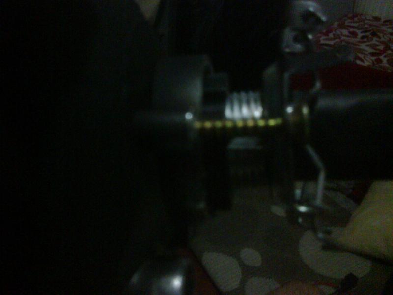

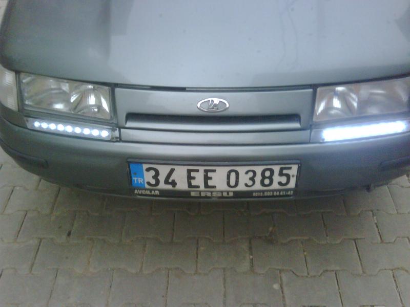

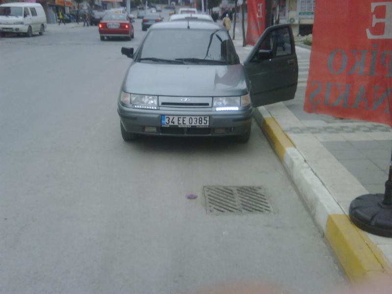

Onur Koç 26 Kasım 2012 Yazar Paylaş 26 Kasım 2012 Gündüz ledlerini far kaşına montajladım.Mercek montajına ara vermek yerine artık uraşmıyorum.Çünkü bu cama çözüm bulamıyorum.Gündüz ledinin gündüz ve gece görüntülerini hafta sonu paylaşırım.İyi forumlar. Yorum bağlantısı

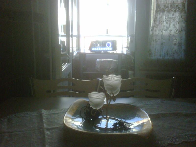

Onur Koç 28 Kasım 2012 Yazar Paylaş 28 Kasım 2012 Ledin gündüz görüntüleride bu fakat sol taraf sağ tarafa göre az yanıyor nedeni ne olabilir? Yorum bağlantısı
Oktay Toker 5 Aralık 2012 Paylaş 5 Aralık 2012 Bende onu yazacaktım neden az diye.Baglantı hatası var gibi.Yada ledlerden birinde sorun var digerini etkiliyor.Her ikiside yanık iken giriş voltajlarına bak.Bunlar power led mi?Bu gündüz farı modelindeki ledleri Flux led diye biliyorum ama yanış şekli power lede benziyor.Akım kontrollde üzerinde ise girirş voltajı dengesiz yada şase sorunu var.Bu gündüz farının daha yakın ledleri veya devresini gösteren resim var mı?Mercekli orjinal far ile bu far yapısı aynı degilmi?Burayı anlamadım.Oldukca ucuz fiaytları var sanırım.Yada sadece cam edinebilirsin.Sayın Hocam ile Servet ustam uğraşırken harici cam almışlardı orada cüzzi bir fiyat yazmışlardı.Olmaz mı?Birde Elindeki mercekler ne tür bir şey?Resim göremedim.Mahmut resimler paylaşmış ama senin mercek resmini göremedim.Bence mercek işini bırakma bu cam işi bence dediğim gibi olur diye düşünüyorum.O farlar kaliteliymiş satıcı toptan link vermiş tane linki araman lazım.Gündüz farının yeri bence güzel.Sadece daha güzel bir montaj ile orjinale yakın duruş gösterilebilinir. Yorum bağlantısı
