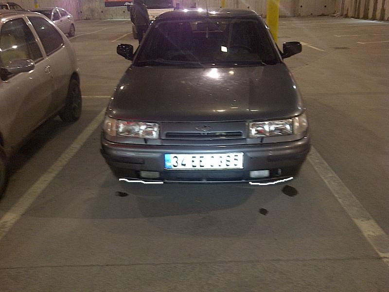

Onur Koç 22 Temmuz 2012 Yazar Paylaş 22 Temmuz 2012 Dün saat 12de Uzunköprüye gitmek için yola çıktık ve gayet ekonomik aracı yormadan 80 90 arası Uzunköprüye vardım.Gece 12de yola çıktım sağ farın aydınlatması ömrümden ömür çaldı.Neden derseniz perşembe günü babam bir bayan şöförün hatası yüzünden kaza yaptı.Tampon , yan çamurluk , kaput , sinyal ve far değişecek.%100 karşı taraf hatalı hasarı onlar ödiyecek.Bi-xenon mercek yaptığım kısım sağlam yolda deneme yapma şansım oldu.Bi-xenonun kısa far aydınlatması uzunlarla aynı mesafede çıktı.Bu olaya çok şaşırdım.Desenli cam aydınlatmayı olumsuz etkilesede yol performansı beni aşırı derece memnun etti.Babam bile çok şaşırdı.Şimdi geleyim sormak istediklerime;1.100% Waterproof olan bu ürünü ayna altına monte ederek eşik aydınlatması olarak kullanabilir miyim?http://www.ebay.com/itm/2x-1-5W-12V-LED-DRL-Driving-Daytime-Running-Tail-Light-Eagle-Eye-Lamp-White-/110910520696?pt=Motors_Car_Truck_Parts_Accessories&hash=item19d2c83d78&vxp=mtr2.Arac buzdolabını tamamladım ve uzun yolda kullandım.Çok kullanışlı fakat yer ayarlamam lazım.Ledlerimi orada kullandığım için gündüz ledi arıyorum.Sinyallı modeller nasıl kullanışlı mi pek pahalı bir ürün olmamak kaydı ile ürün tavsiyesinde bulunabilecek var mi?Şimdiden teşekkür ederim iyi günler. Yorum bağlantısı

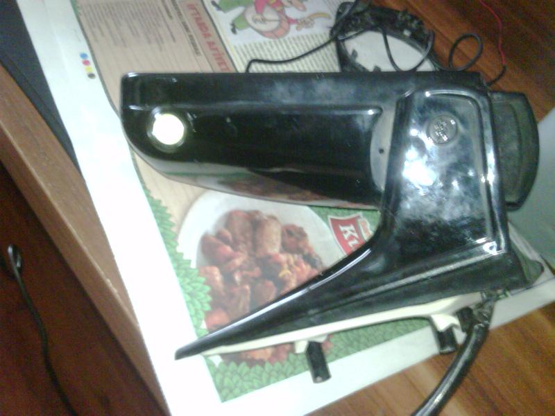

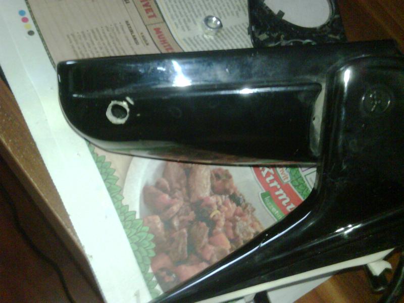

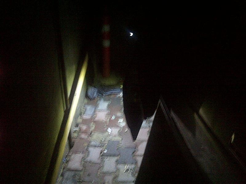

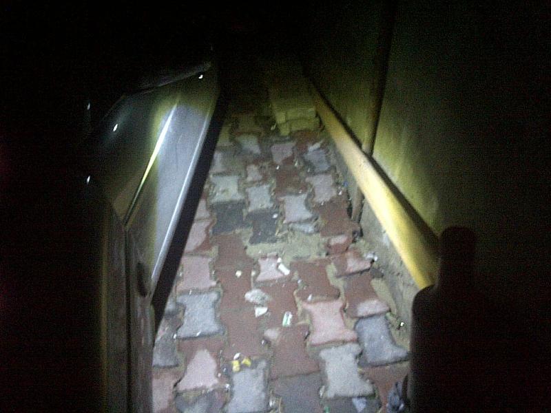

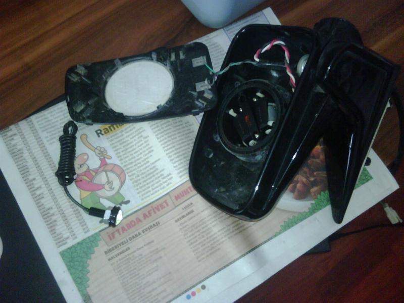

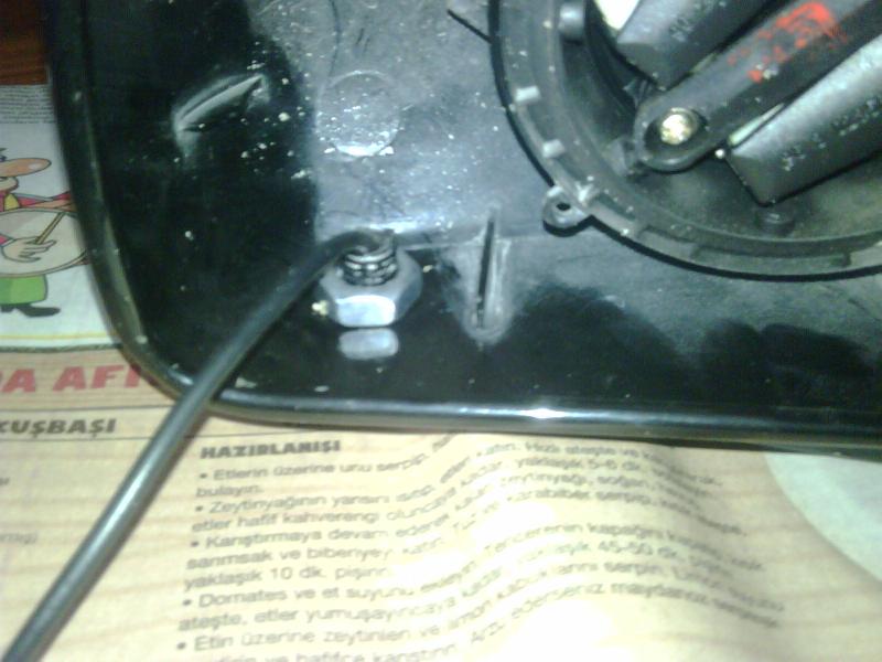

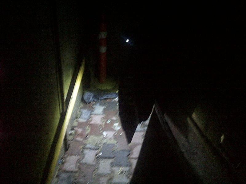

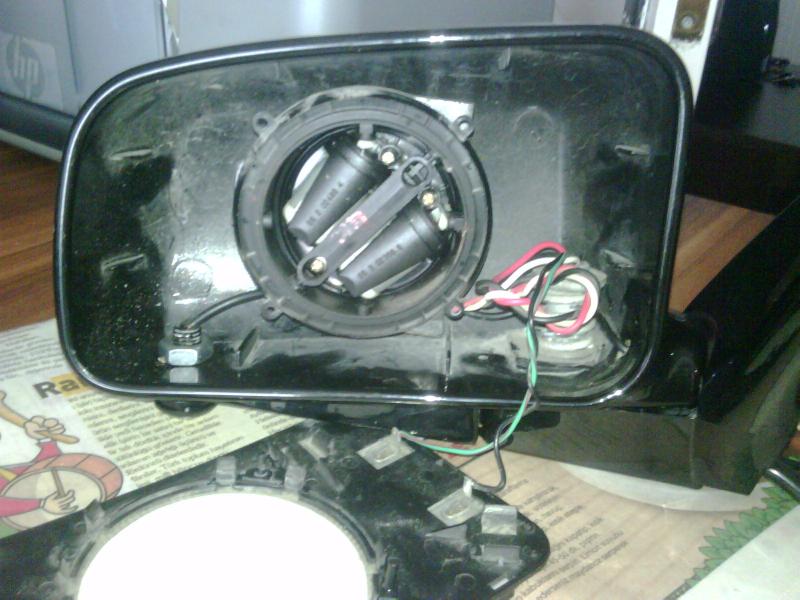

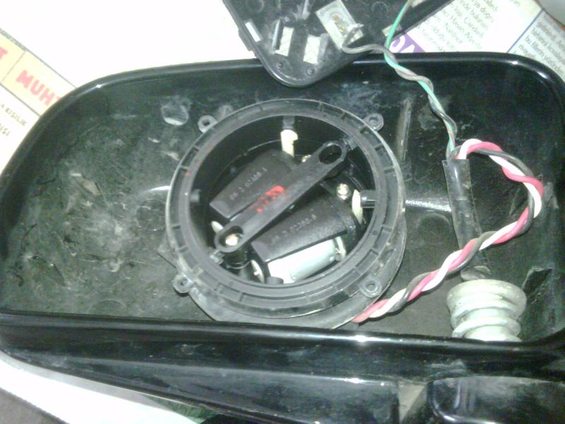

Onur Koç 12 Ağustos 2012 Yazar Paylaş 12 Ağustos 2012 Eşik aydınlatması için ledler geldi.Bende aracın servisten çıkmasını ve babamın işte olmasını fırsat bilerek hemen aşağı koştum.Söktüm aynayı deldim biçtim ledi taktım.Ledin kablosunu aynanın içinde bulunan körüğünden geçirmek resmen 2 saatimi aldı.Geçirdiğim gibi aşağı koştum ve araca takıcakken yağmur başladı.Garajın olması büyük avantajmış.Hemen garaja çektim.Taktım aynayı resimleri saat 22.00 gibi eklicem.Video çekipte eklerim.Umarım yapmak isteyenler fikir edinebilir.Gündüz ledimde geldi.Sabitleme demirleri yokmuş artık ona bişeyler uydurana kadar o uygulama sarkıcak.İyi forumlar. Yorum bağlantısı
Onur Koç 12 Ağustos 2012 Yazar Paylaş 12 Ağustos 2012 (düzenlendi) K.bakmayın dediğim geç ekleyebildim.Şimdi videoyu eklicem.Umarım yardımcı olur. 12 Ağustos 2012 tarihinde Onur Koç tarafından düzenlendi 1 Yorum bağlantısı
