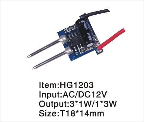

Mahmut biraz karıştırmış böyle bir sürücüye senin ihtiyacın yok, resimdeki 1400mA ki bunlar çok fazla led sürmen gerekir öte yandan uygun da olmaz 4 leri seri bağladığında 3.4 voltdan 13,6 volt araç çalışırken ki voltaj zaten bu değer en fazla 14V oluyor.
Yukardaki sürücüde 4 ledi seri bağlar bu sürücüyle süresen ledler ölür, ısınır ısınır ve ölür.
Benim yolladığım sürücülerde 1W*3 12 volt da sen 14 volt ile süreceğinden 4 taneyi çok güzel bir şekilde sürersin sorunsuz, girişi ac/dc yani bipolar istediğin gibi bağla ama çıkış dediğin gibi polariteli yani + - ye dikkat ediceksin.
Bu sürücüler genelde 310-330mA civarı veriyor zaten bu yeterince fazla bir power ledi 350mA tam güç sürmek çok zor bir işdir gerçi 310 ile sürmekde iyi bir soğutucu şart kılıyor neyse daha öncede değim gibi yap bu 5 liralık sürücüden 2 tane edin 2 tane mini 12volt röle al birde 500 direnç yap parklar için senin olayın tamam.

Musa Can Koca sizin yolladığınız sürücü devrenin 2 adet çıkışı mevcut gibi gördüm metal kısımlarda giriş mi oluyor öyleyse parklar nereye bağlanacak detay verebilir misiniz?

Onur sana animasyonlu flash devresi vermişler bu senin işine yaramaz Musa nın link verdiği sürücüden alacaksın birde ledleri kısma olayını devre üzerinde değil Musa nın tarif ettiği gibi yapacaksın : sürücüden 2 tane edin 2 tane mini 12 volt röle al birde 500 direnç yap parklar için senin olayın tamam.

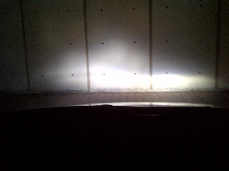

kısalar açık duvara yakın bir şekilde halojen cool blue hyper 5000k ampuller takılı iken.post-5749-0-33425300-1340223738.jpg

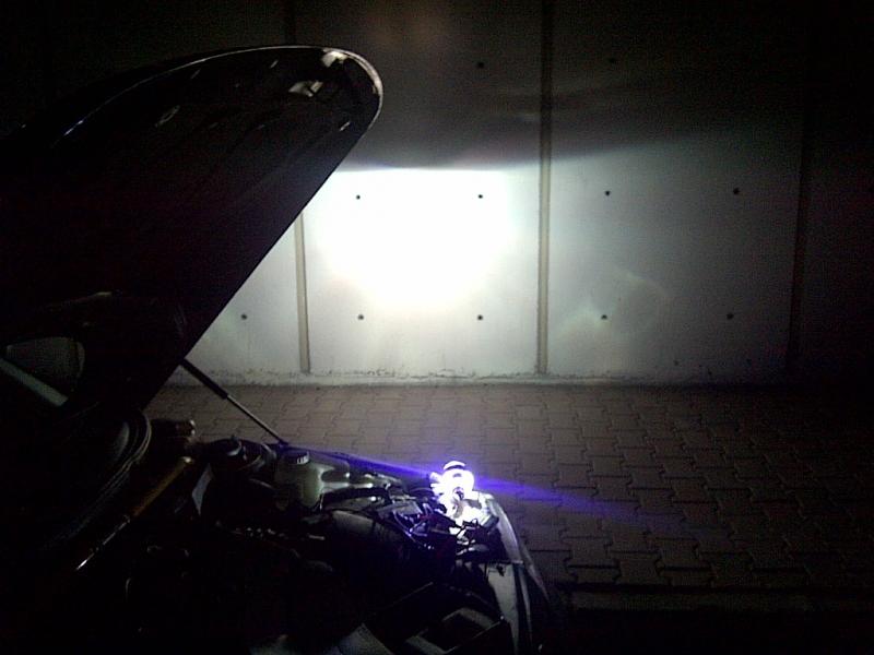

kısalar açık duvara biraz daha uzak bir şekilde halojen ampullerpost-5749-0-10834600-1340223743.jpg

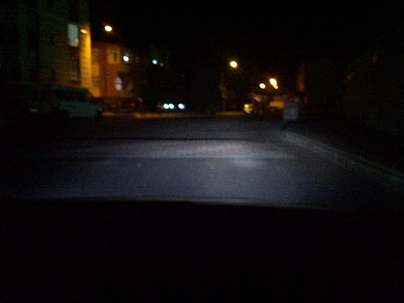

yol aydınlatması kötü çıkmış ama kör gibiyiz yolda resim anlatabiliyor herşeyi :Dpost-5749-0-93593400-1340223748.jpg

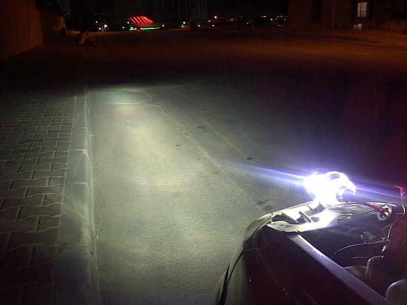

benim meşhur bi-xenon 4300k merceğim çok sevdim ben bunu :Dpost-5749-0-41626000-1340223754.jpg

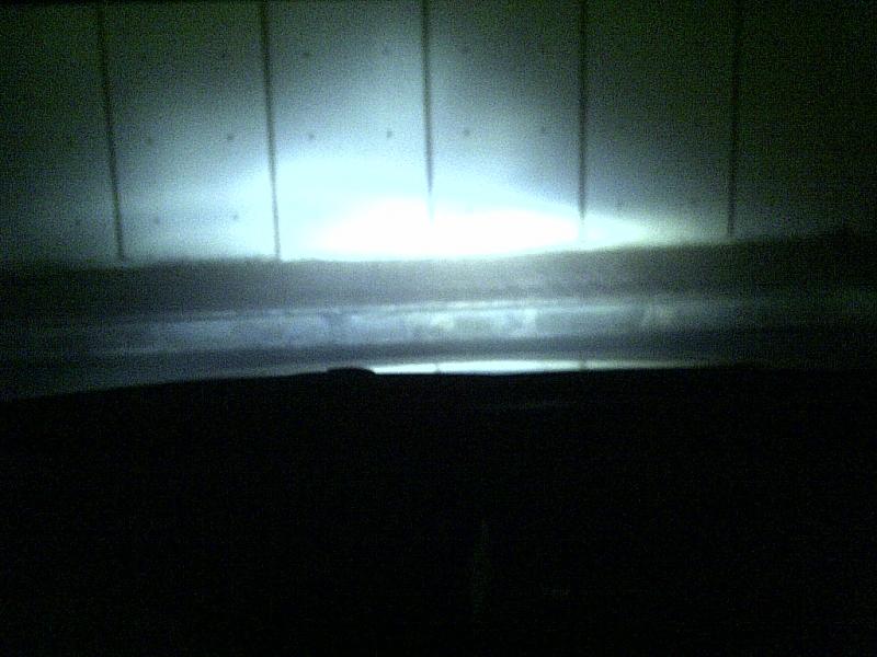

bi- xenon merceğimi rastgele yola doğru tutulup fotolanması
