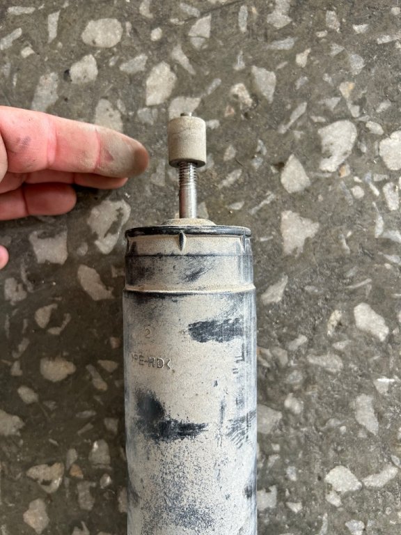

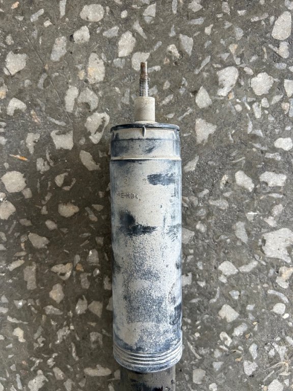

Sağ arka amortisörü sachs marka aldım, ustam takarken "bunda murç yok, ses yapar bu" demişti ve şimdi ses yapmaya başladı.
Ankaradan orijinal diye satılan motocraft marka amortisör satıcısına, elimdeki orijinal eski olanın fotoğrafını atarak sordum murç var mı diye, o da yok dedi.
Sonuç olarak, üzerinden çıkan orijinal fomoco markayı Ankara' ya tamire göndermeyi düşünüyorum. Amortisör tamiri iş görür mü?

Amortisör patlak gibi tak tak vuruyor işte :unsure2:
Murç ta şu şekilde:

@Birhan uysal kardeşime gönderdim bugün, ona emanet artık :)

E abi o zaman benim tak tak vurma da bundan oluyor,bende de var yeni amortisöre rağmen aynı sıkıntı ama üzerinden çıkan orijinal amortisörde de yoktu sanki murç ama atmadım onları eve gidince bakıcam.Peki bu murç işini çakma falan mı yapıolar?

Bende anlamadım. Sachs ve motocraftta da yokmuş, sadece orijinalinde bulunuyormuş. Saçma geliyor bana ama bilemiyorum. Hele gelsin bi, taktıralım, göreceğiz :unsure2:
