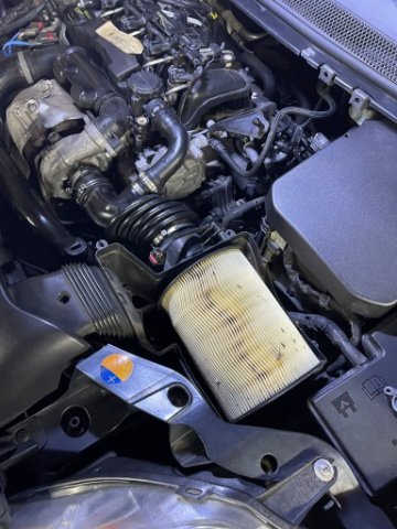

Hava filtresi yuvarlak tip, motor kısmını taktığınız zaman filtrenin diğer ucu filtre kazanında bulunan ince kanala giriyor. Ancak normal olarak takarsanız o kanala denk gelmiyor. Filtreyi iterek biraz esnetmeniz lazım. Diğer markalardaki gibi düz kare ve olduğu gibi yuvaya oturan bir yapısı yok.

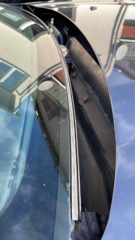

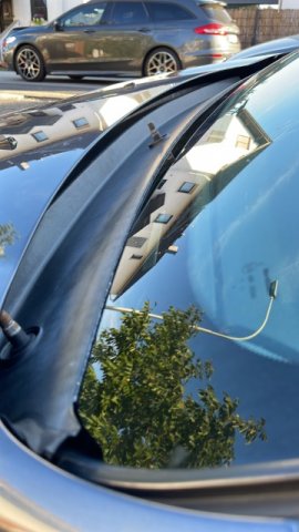

Ön cam fitili cama tutunamadigi icin bakalit tam oturmuyordu. Fitilin yenisini almadan önce silikon ile yapistirmayi denedim. Gayet saglam olunca degistirmeye gerek kalmadi. Bakalitin cama temas ettigi yerdeki süngerli izolasyon banti da yipranmisti. Onun yerine cam ile arasinda bosluk kalmasin diye cift tarafli kalin ve dis ortamda kullanilan suya ve sicaga dayanikli bant yapistirdim. Orjinalden daha düzgün ve saglam oldu ?
