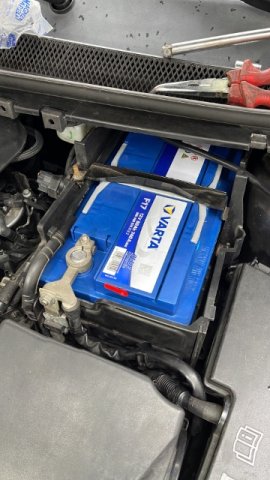

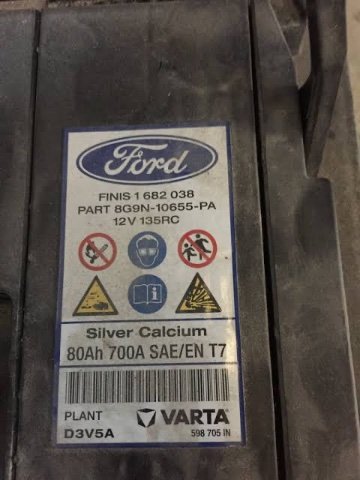

Üzerindeki akü için ölçüler 315x175x175 mm olarak görünüyor internette. Bulduğum 80lik Varta F17 Blue Dynamic akünün ölçüleri de 315 x 175 x 175 mm. Anladığım kadarıyla 80lik akünün bir zararı yok? Eğer fabrikasyon amper 72 veya 74 ise öyle alayım. Araçta ekstra bir tesisat vs yok.
Zararı olmaz sığar Focus 3 fabrikasyon 80 amper fabrikasyon çıkıyor
Erdem Doğan
Koray Demir yazdı:
Focus 3lerde Start-Stop olmasından dolayı 80lik çıkıyor olabilir mi? Yada alakası yok mu?
Bu arada teşekkürler, 80lik Varta sipariş ettim.
Koray Demir
Erdem Doğan yazdı:
S&S olanlarda EFB akü mevcut. Rica ederim.

Akü geldi, tahmin ettigim kadar zor olmadı. Hatta tekrar tekrar kontrol ettim Ford bu kesin bi yerde aksilik olmasi lazim diye ama yok. Araci stop edip aküyü degistirdim. Tüm ayarlar duruyordu sadece teyp pin istedi.

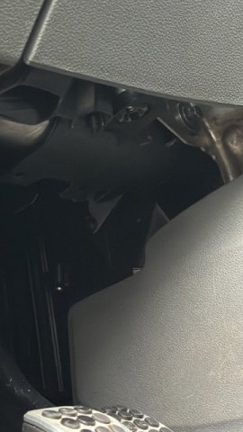

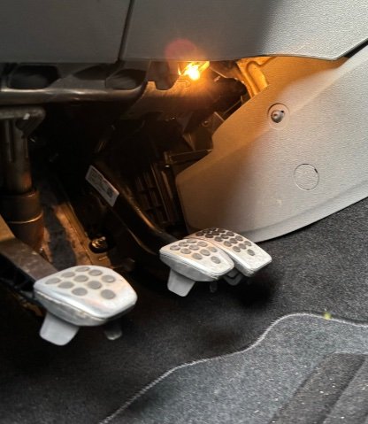

Ford u elestirince laf ediyolar (kimse etmedi) ama hakediyor. Ayak aydinlatma icin tesisat hazir, duy takili ama ampul yok. Ghia alirsan ampulu hediye ediyolar.
Ghia almasak hiç haberin olmayacaktı. Pedallara bak..

ben bu sahneyi bir yerden hatırlıyorum. sene bilmem kaç bende titanium focus var. toplantının birinde @Mert Can Üzger Gri focusunu yeni almıştı. benim arabayı açtı ne güzel bu ayak aydınlatma derken dedik senin araçta da vardır. vardır yoktur derken bir baktık var ama ampül yok, taktık ampülü aaaa çalıştı.
sende aynı aydınlanma olmuş sanki

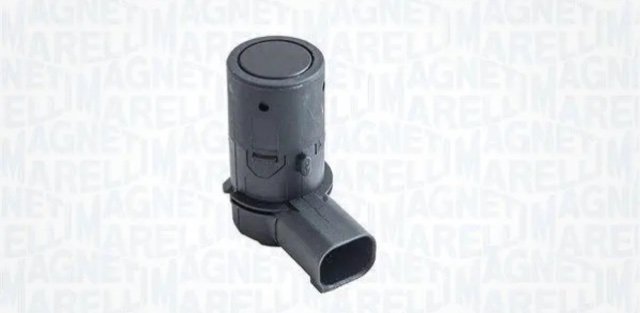

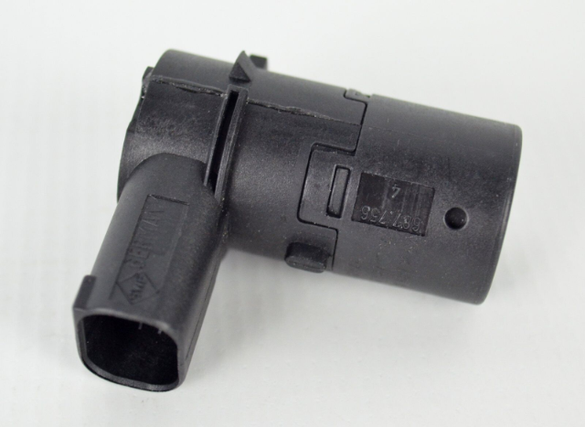

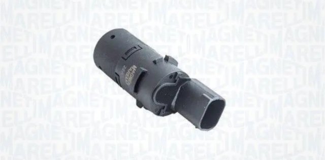

Arka sag park sensoru arada calismiyor. Degistirecegim ancak 2 farkli tip var. Hangisi kösedeki sensör acaba? Birde nasil sökülür bi video bulamadim. Bilen varsa yesillendirsin.
IMG_2681.jpeg.bd11174126fbc267f39f09abd776a137.jpegIMG_2682.jpeg.678f46845974fdd0a647adcd4e288c86.jpeg
1.resimdeki oldugunu tahmin ediyorum. Dogru mudur?
Üzerinden çok geçti ama ancak fırsat oldu. Tamponun altından sensöre zar zor ulaşıp soketini çıkarabildim ancak sensörü tutan 2 tırnaktan 1 tanesi ulaşılamayan bölgede kaldığı için sensörü çıkaramadım. Mecburen tamponu indirecektim, önce sağ taraftaki vidaları söküp tamponu biraz aralayıp sökmeyi denedim ve oldu. Sensörlerin hepsi aynı tip, SWF üretimi ve parça numarası 687.756.

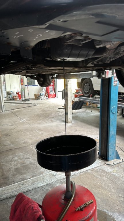

8 ayda 18 bin km yapmisiz. Guncel km 215k. Ortalama tuketim 4,4 lt. 50 lt full depo ile 1100 km görüyorum. Amazon dan dün siparis verdigim 5lt Mobil 3000 X1 Formula FE 5-30 yag ile Mann hava ve yag filtresi, febi tapa ve conta bugun geldi. 1 saatte bakimi yapmis oldum.
Parca fiyatlari söyle;
Yag 36 euro
Hava Filtresi 13 euro
Yag Filtresi 9 euro
Tapa ve Conta 5 euro
iscilik bedava
