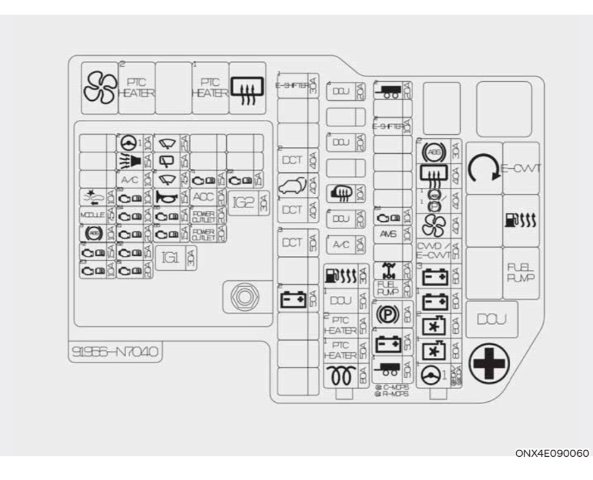

sigorta kutusunda 50 amperlik 2 sigorta mevcut mu boş mu, resimde ptc heater 1 ve 2, kornanın üstü
Kaput altı sigorta kutusu şeması: Hyundai Tucson (2019)
Sigortaların motor bölmesindeki yeri: Hyundai Tucson (TL; 2016-2019..)
tarihinde Murat Sürmeli tarafından düzenlendi

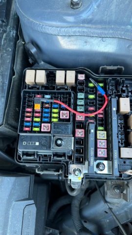

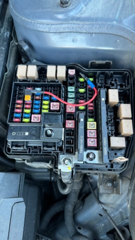

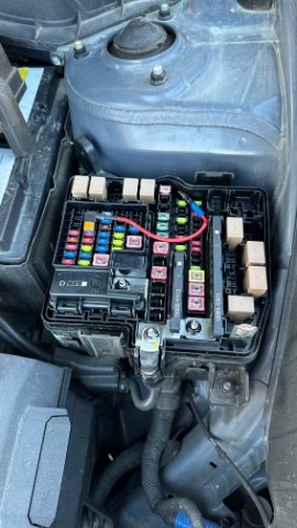

Murat hocam vallahi çok teşekkür ederim zahmet etmiş araştırmışsın aşağı inip ben de fotoğrafını çektim iki tane 50A sigorta mevcut ama sizin attiginiz tam karşılaştıramadım fotoğraf şöyle siz ne dersiniz

sizin modeli tam bulamadım ne yazık ki, 2022 tucson aşağıdaki gibi diyor mesela, şekil olarak benzeyeni bu ama farklı yine de, 2021 diye yukarıda gönderdiğim ise hiç benzemiyor, ilginç.
Farklılıklara bakmazsak eğer aşağıdaki resme göre PTC yok gibi yorumladım
Kaput altı sigorta kutusu şeması: Hyundai Tucson (2021-2022)

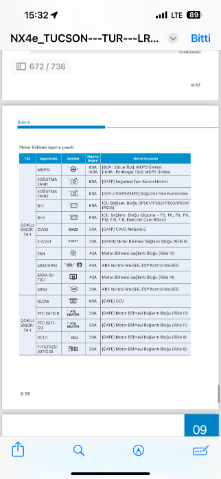

şimdi kullanım kılavuzundan sigortalara baktım ve görünüşe göre PTC yok :
kılavuz:
tarihinde Kerim Bilgehan Arbek tarafından düzenlendi

Sigortalar da yerinde gorunuyor kilavuza gore. Bence ptc var aracta ama ya calismiyor ya da calismasi icin bir ayar yapmak gerekiyor.
