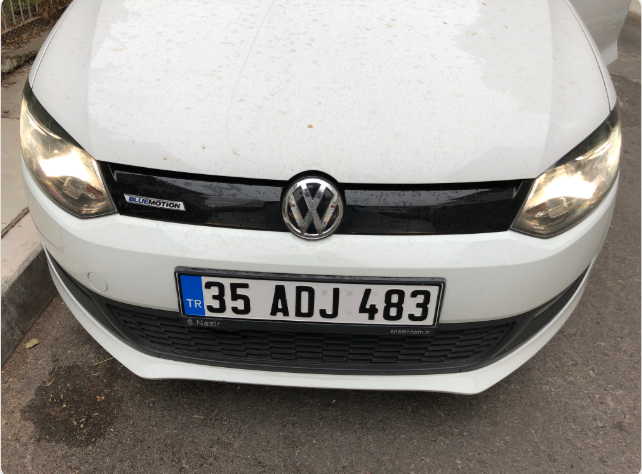

Sol kısa far patlamıştı değişmişken görüş kaybı yaşamadan beyaza en yakın ampul seçtim. Gece kullanmadım daha ama standartlardan aşağı kalacağını sanmıyorum üzerinden standart osram ve general elektrik çıktı. Gece kullandıktan sonrada görüşlerimi paylaşırım fikir verme açısından resimde ekledim açık renk olan philips. (Ayrıca kutunun içinden aynı renk park ampülüde çıkıyor set olarak uyumlu bir görüntü oluyor)

Farları akşam deneme şansı buldum standartlardan aşağı kalır yanı yok belki bir tık daha iyi aydınlatıyor olabilir. Yalnız ampülleri takarken far ayarı filan bozuldu gibi sökerken dikkat etmedim vidaları sıkarken açıyı değiştirme şansı var aşağı yada yukarı doğru. Birde ışık kırılma çizgisinden anlayan arkadaşlar var yorumlarlarsa sevinirim en olmadı far ayarı yaptırırım milleti rahatsız etmek istemem. Ama aydınlatma olarak ben memnun kaldım.
Gayet iyi görünüyor. 10 metre mesafeden kesilme çizgisininin yerden yüksekliğini ölçersen ve farın üzerinde yazan"%" birimi yanındaki rakamı söylersen tam yorum yapabiliriz
Fırsat bulunca ölçeyim far üzerinde %1 yazıyordu onu hatırlıyorum.

Duvara sıfır yanaş, kesilme çizgilerini ikisini de işaretle, 10 merte geri git dümdüz. 1 cm aşağıda olacaklar. Sağa sola kaçma veya yukarı aşağı sapma varsa uygun alet ile ayarını yaparsın.
