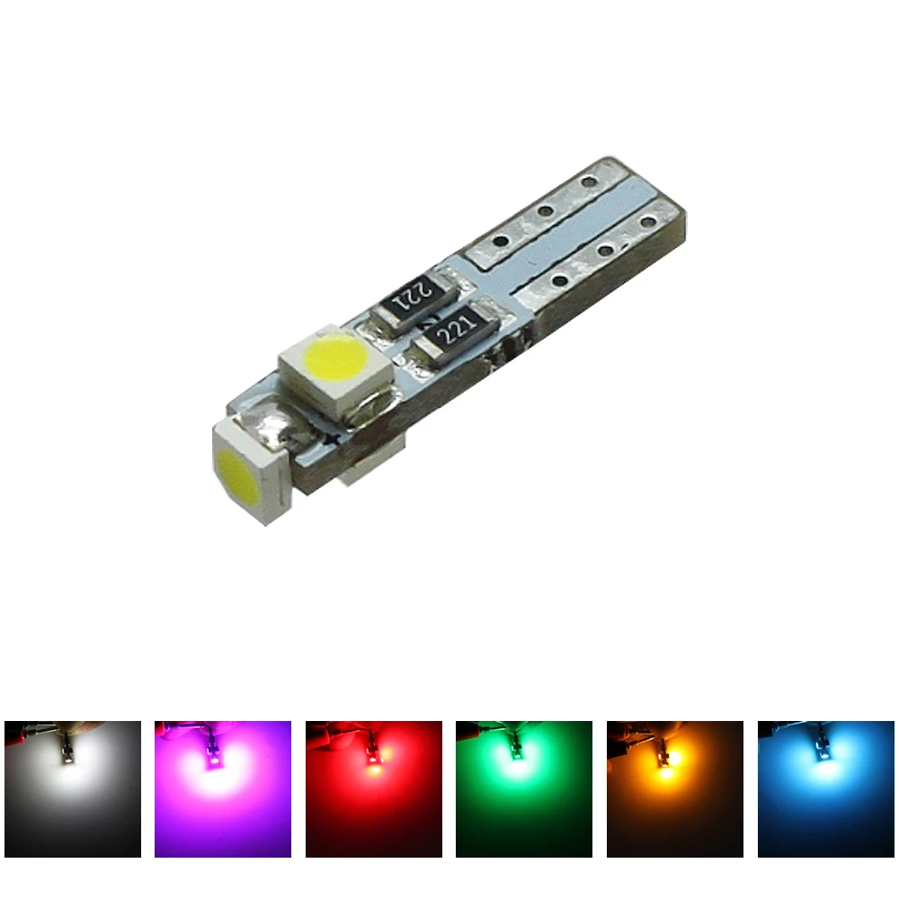

Bugün benim bu lambalar geldi, diğerleri daha gelmedi. Bunlar uygulanır mı acaba, uyar mı bilgisi olan varsa sevinirim23c08075977f45df02457ea48e470cbc.jpg
Derviş Dursun
T5 ise uyar.
Aynen t5 münir. Gerçi şimdi aklıma geldi, diğerleride gelsinde öyle açayım. Tüm renkleri denemiş olurum. Sök tak yapmam tekrardan en azından

Tek led ile tam homojen bir aydınlatma elde edilemiyor, göstege standart ampullere göre tasarlandığı için yanal aydınlatmaya da ihtiyacı var. Bu yüzden üç yüzeyi de aydınlatan 3 ledli T5 led siparişi verdim. Bu işlemi yapacaklar için tavsiye ederim.
