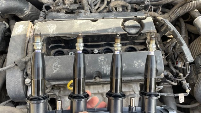

Bujileri niye öyle taktın 😄
Abi bujilerin hangisinin nereye takıldığı ve takmadan önceki durumu neymiş göreyim bileyim diye. Bir mühlet sonra sökerek kontrol edeceğim o yüzden.

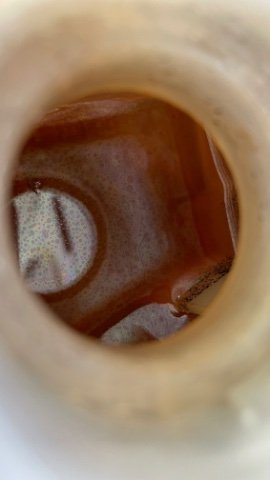

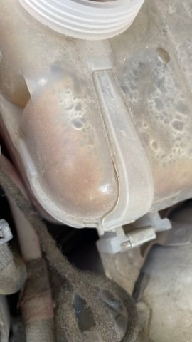

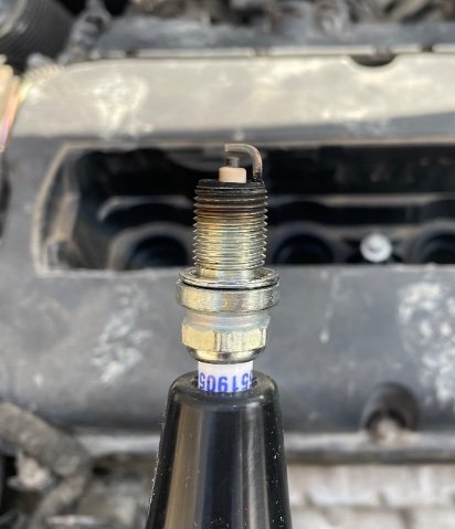

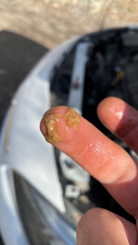

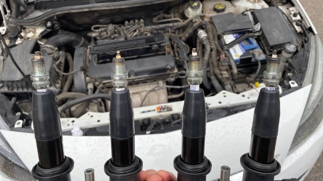

Bugün arabanın bujilerini kontrol etmek için söktüm. Stop etme sebebiyle önce bujiler değişmişti sonra 3 ay sonra tekrarlayınca bobin değişimi yapmıştım. 2 ay oldu hemen hemen çok şükür stop etme veya tekleme olmadı. Bujilerin durumunu yükleyeceğim fakat hizli resim sayfasından yükleme gerçekleşmiyor  şu anda, siteden yüklediğimde görüntü çok bozuluyor. Ayrıca aracın yağını kontrol ettiğimde eksilme olduğunu gördüm. Genleşme kabına baktığımda ise hafif dışarıdan sarılık görünce şüphelendim ve açtığımda suyun üstünde yağ lekelerinin olduğunu gördüm. Büyük ihtimal suya yağ karışmaya başlamış durumda. Yarın sanayiye getirip büyük ihtimal yapılması için bırakacağım. @Metin Akbal korktuğum maalesef başıma gelmeye başlıyor :(

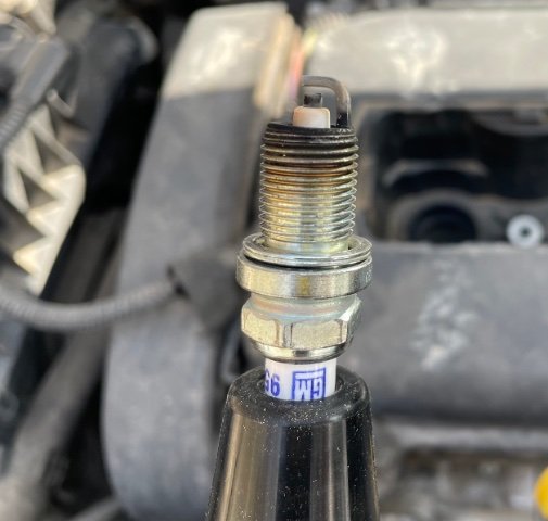

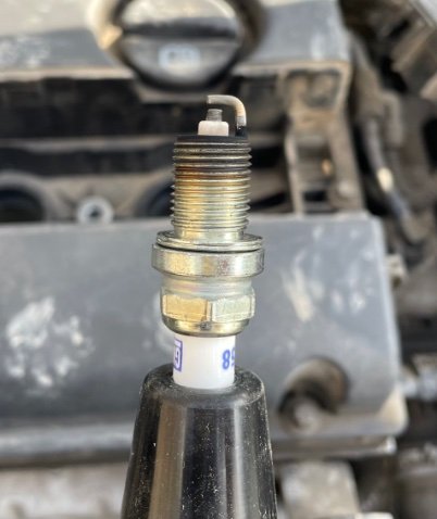

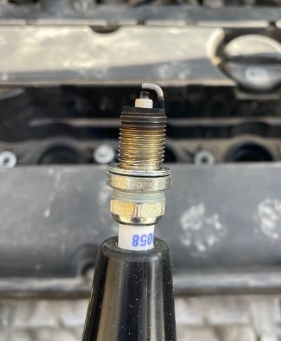

Soldan  sağa doğru sıralanmış şekilde fotoğrafları sırasıyla ekliyorum. İlk eklediğim fotoğraf bobini değiştirmeden önceki 2. fotoğraf ise son halidir.

Bobini değiştirdiğim zamanki bujilerin durumu
Buda bugün çektiğim hali
bunlarda bujiler soldan sağa doğru sıralanmış hali
1
2
3
4

Yag sogutucu sana ömür.. Kullanma böyle hemen bi caresine bak..
Nedense bana bildirim geldi. lakin araban suya yağ karıştırmaya başlamış.
Yarın hemen getireceğim abi neler değişecek diyecekler bakalım

O sayfayı da deneyeyim bakalım. Suya yağ karışmaya başlamış olması belli zaten. Arabada stop etme problemi vardı bobin değişimi sonrası kontrol için baktım. Buji kafaları kurum olmuş harici nemli durum yoktu bobin değişmeden önde 3 nolu bujide nem mevcuttu.
bence bujiler kuru.. Nem goremedim.

Usta diyor ki gittiği yere kadar git. Bana bu arabayı sıfır verseler LPG li 150 bine kadar motor açmadan binerim dedi. Birtek bunda yok Focus ta aynı dedi. Bizde 130 bin olduk zaten kronik sorunları hemen yaşamadım ben biliyorsun. Yağ soğutucu da supaplarda genelde 60 bin km de başlıyor. 6 7 bin tutar sanırım triger devirdim vs değişir zaten 2. değişim gelmişti devirdaim daha değişmemişti. Geçenlerde gördüm birinin 117 bin km de devirdaim hala sorunsuz görünüyordu.
Senin yağ soğutucu gitmiş benim yağ sogutucuyla alakalı açtığım konuda hangi parçalar değişmiş onlar yazıyor kabataslak fiyat görürsün. Önerim komple soğutucu değişimi on kutugu değiştirme.
