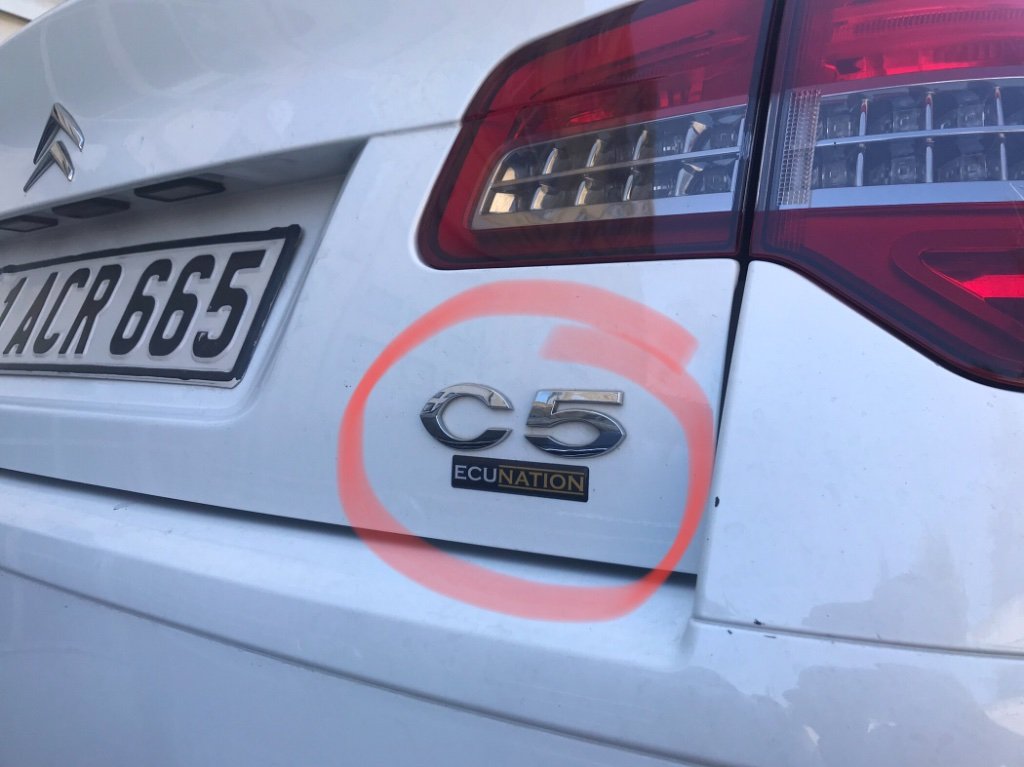

Mehmet Ozyurek 8 Ağustos 2021 Yazar Paylaş 8 Ağustos 2021 Başka neler yapıldı açsana biraz [emoji91]Dpf sorununun çözülmesi için bir kafası kırığa emanet ettim arabayı. Olmuşken biraz da güçlendirelim demişler. [emoji28] 1 1 Yorum bağlantısı

Mehmet Ozyurek 8 Ağustos 2021 Yazar Paylaş 8 Ağustos 2021 dpfyi iptal ettirmeden ecunation lu olsak nasıl olurSağlıklı çalışıyorsa olur tabi. Ben sıvısı bitmiş, sıvı ekledim, rejenerasyon yaptırdım vs baktım daha çok para yiyecek. Bu sebeple bu yola gittim. Memnunum. Araba çok tatlı oldu. 2009 Focus 2.5 var bende de 110 luk DPF siz. Arabayı değiştirmeye kıyamıyorum 7 seneyi geçti [emoji4] Dpf’siz arabalarınızın kıymetini bilin 2 Yorum bağlantısı

Mehmet Ozyurek 9 Ağustos 2021 Yazar Paylaş 9 Ağustos 2021 Mahmut Yıldız yazdı: Hayırlı olsun Emmi, egr'ye işlem yapıldı mı yoksa sadece dpf mi iptal edildi? Dpf iptalini nasıl yaptılar, yazılım + mekanik olarak içi mi boşaltıldı? Bir de canavar kaç beygir oldu acaba, fark ediyor mu? Hepsi iptal.. içi boşaltıldı. Egr yazılımdan iptal edildi. 130-140 beygir diye tahmin ediyorum.. ölçüm yapılmadı. Yürümesi çok tatlı oldu.. Hırçın değil ama gerektiğinde güç var, 1500 devirde net yürümeye başladı. Gündüz duman görmüyorum. Gece yüklendiğimde far ışığında duman görüyorum. Yakıt tüketimi yorumunu depo doldurunca yapacağım.. Henüz ilk depodayım. Yazılım sonrası yol bilgisayarı verisi sapabiliyor. Yaptırmak isteyenlere tavsiyem, Biz yanlış yaptık, içini boşalttık. İçini boşaltmayın, söktürün, yerine düz boru ekletin.. Dpf kenarda dursun. Gerektiğinde geri takılabilsin. Ben konu hakkında çok detay bilsem böyle yapardım. 4 Yorum bağlantısı

Servet Aydın 9 Ağustos 2021 Paylaş 9 Ağustos 2021 Ecunation ile land pasat kangoo işlemlerim oldu. Şunu yap diyorum yapmıyor. Kırar diyor yahu yap diyorum sonra şanzıman elimde kalıyor. Adamı dinlesem bişey olmayacak yaptığı işte. Mg mazda konusunda çok başarılı idi. O da laftan anlamıyor. Aç diyorum lbg diyor. İkisi de başarılı işlerinde 3 1 Yorum bağlantısı
