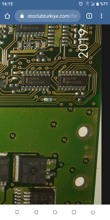

Fatih Akbaş 24 Aralık 2019 Yazar Paylaş 24 Aralık 2019 Bunun kodu aynı ama görmediğim elemanlar var abi.Diğer şeyler birebir aynı Yorum bağlantısı
Servet Aydın 25 Aralık 2019 Paylaş 25 Aralık 2019 Sadece o dirençler değil, solda bir tane transitör ve onun collector ucuna bağlı direnç yok Yorum bağlantısı

Fatih Emre 2 Ocak 2020 Paylaş 2 Ocak 2020 002 545 9401 kodlu ön sam beyni mosfet tarafı fotoğrafı belki işinize yarar (w203, C200K, 2001, MT) 1 Yorum bağlantısı
Fatih Akbaş 2 Ocak 2020 Yazar Paylaş 2 Ocak 2020 002 545 9401 kodlu ön sam beyni mosfet tarafı fotoğrafı belki işinize yarar (w203, C200K, 2001, MT) Hocam aynı kod fakat elemanlar ın in numarası okunmuyor yakından çekme imkanınız varmı Yorum bağlantısı
Fatih Emre 3 Ocak 2020 Paylaş 3 Ocak 2020 Evde yer yok diye hanım takıl tukul malzeme istemiyor, ben de geçen sene köye babamlara götürmüştüm kartı yedekte duruyor. Hangi elemanları okuyamadınız? Yuvarlak içine al bi de ben bakayım. Yorum bağlantısı
Servet Aydın 3 Ocak 2020 Paylaş 3 Ocak 2020 Dirençlerin wattlı olanlar okunuyor. Şuradaki iki entegre arasında olan minik direnç. Okunmuyor. Üzerinde olan rakam lazım 1200 sanki yazan Yorum bağlantısı
Fatih Akbaş 3 Ocak 2020 Yazar Paylaş 3 Ocak 2020 Evde yer yok diye hanım takıl tukul malzeme istemiyor, ben de geçen sene köye babamlara götürmüştüm kartı yedekte duruyor. Hangi elemanları okuyamadınız? Yuvarlak içine al bi de ben bakayım.Şu kısımlar hocam teşekkürler Dirençlerin wattlı olanlar okunuyor. Şuradaki iki entegre arasında olan minik direnç. Okunmuyor. Üzerinde olan rakam lazım 1200 sanki yazan Sağolasın abi Yorum bağlantısı
