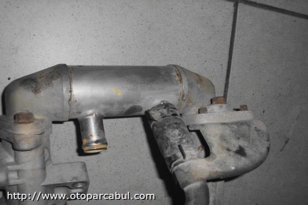

Servet Aydın 1 Ocak 2020 Paylaş 1 Ocak 2020 Genleşme kabı temiz mi kalorifer suyu ısıtıcı aktif mi hâlâ? Yorum bağlantısı

Mehmet Kazancıoğlu 1 Ocak 2020 Yazar Paylaş 1 Ocak 2020 Köksal Yılmaz yazdı: Hem tekrardan hayırlı hem geçmiş olsun abi. Evde canın sıkılır ise havalandırma fanını söküp temizleyebilirsin. Havalandırma performansı artar hem de toz kokusu varsa azalır. senin canın sıkılıyorsa haber ver farlar çok kararmış. o fan nerede gösterirsin bakarız beraber. Servet Aydın yazdı: Genleşme kabı temiz mi kalorifer suyu ısıtıcı aktif mi hâlâ? abi genleşme kabı dediğin ilave su kabı ise evet gayet temiz. ayrıca bunda o dediğin yok galiba abi tarif ettiklerine baktım benim motorda göremedim ustaya sordum bu gün oda bunda yok o starekslerde vardı bunlarda yok dedi. Yorum bağlantısı

Servet Aydın 1 Ocak 2020 Paylaş 1 Ocak 2020 Mehmet Kazancıoğlu yazdı: senin canın sıkılıyorsa haber ver farlar çok kararmış. o fan nerede gösterirsin bakarız beraber. abi genleşme kabı dediğin ilave su kabı ise evet gayet temiz. ayrıca bunda o dediğin yok galiba abi tarif ettiklerine baktım benim motorda göremedim ustaya sordum bu gün oda bunda yok o starekslerde vardı bunlarda yok dedi. Olmayan crdi motor yok. İptal edilmiş olmasın? Gerçi bakarız bir ara Yorum bağlantısı
Mehmet Kazancıoğlu 1 Ocak 2020 Yazar Paylaş 1 Ocak 2020 Servet Aydın yazdı: Olmayan crdi motor yok. İptal edilmiş olmasın? Gerçi bakarız bir ara olabilir abi belki ustaya tarif edememiş olabilirim ne olduğunu anlatamamış olabilirim. sen bir bakarsın foto çekip atsam görebilirmisin üstten bakınca. bir kaç senlik iş var aslında danışmak istediğim * teyp kontak kapanınca kendini sıfırlıyor bütün ayarlar gidiyor radyo ayarları ses ayarları hepsi gidiyor. * arka koltuk kafalıklarına görüntü gitmiyor. * arka kamera çalışmıyor. bunlar için neler yapabilirim.. Servet Aydın yazdı: Olmayan crdi motor yok. İptal edilmiş olmasın? Gerçi bakarız bir ara bu parça egrye mi bağlı Yorum bağlantısı
