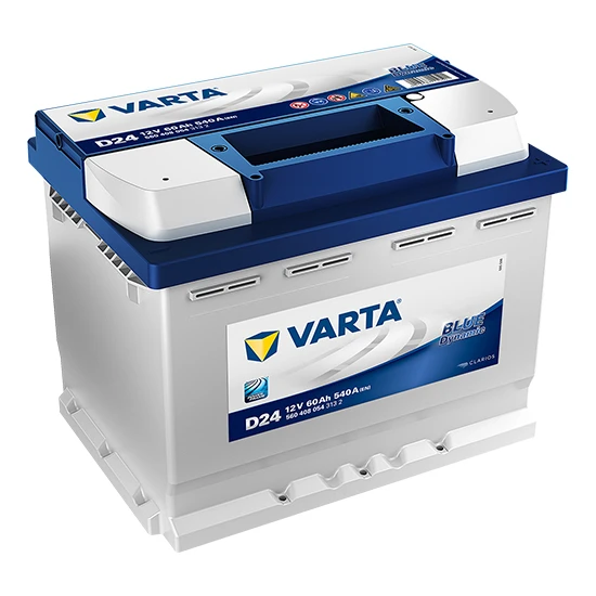

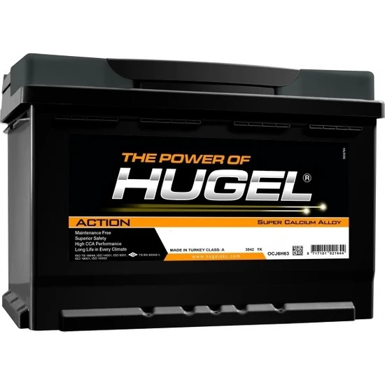

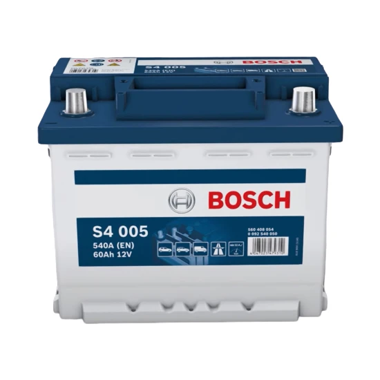

Ali Darbaz 6 Aralık 2020 Yazar Paylaş 6 Aralık 2020 Merhaba değerli arkadaşlar, Evde boş boş oturdukca, arabanın servis manuallerini kurcalarken buluyorum kendimi. Servis manualinde entersan işinize yarayacak bilgiler dolu. AKü ile geçenlerde bir soru sorulmuştu. Burda el kitabında şöyle bir veri var. Malum soğuk kranklama diye bir bilgi var akü üzerinde. Cruze kullanıcısı için bu değer önemi büyük. Eğer kranklam gücü düşük akü takarsanız çalıştırma esnasında hatalar alabilirsiniz. El kitabı burda 5 saniye kadar sistem voltajı 9 volta düşerse B1325 hatası almanıza sebeb oluyor. El kitabında minimum koğuk kranklama verisi 525 amper. Acil durumlarda bu akü tercih edilebilir. Lde (124 hp) motora sahip Cruze için akünün en az 690 amper soğuk kranklama gücüne sahip olması gerekiyor. Lxv (113 hp) motor için ise en az 590 amper soğuk kranklama gücüne ihtiyac vardır. Bu değer akülerin üzerinde yazar. Piyasada en çok satılan Varta D24 . Bu akü İyi marka olarak alnıyor ama aslında Cruze için uygun değil. Çünkü 540A CCA var Bosch 60 lık akü orta fiyat bandına olmasına rağmen CCA değeri 540A . Gene yetmiyor. Hugel Akü 44AHlık olmasına rağmen sadece 320A CCA verisi var. Piyasadaki en ucuz akü diye alınıyor. Sonra araba tuhaf hallere giriyor. Varta n70 serisi tamda Cruze için yapılmış. Soğuk çalıştırmada 760 amper. 2 Yorum bağlantısı

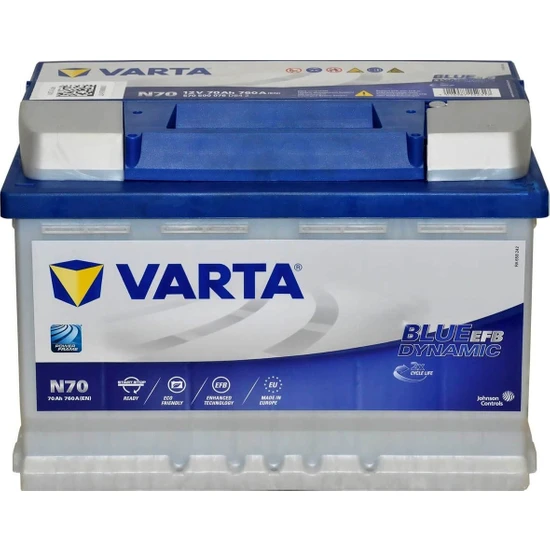

Gencay Bengli 6 Aralık 2020 Paylaş 6 Aralık 2020 Mert Gulkokan yazdı: Benim araca 70 amper Agm Soğuk zımbırtısı 760 lık lazım Senin ilacin varta agm 72 lik silver dynemic de bakma işte cok para namıssız... Akü ömrümü doldurdukca, piyasaları analize başlıyorum. Yaklaşık bir yıldır star stop ozellikli varta agm akü markaj halindeyim. 900/1200 aralığında oynayıp duruyor. Yorum bağlantısı
