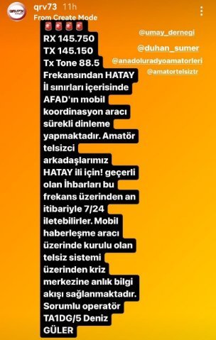

Muhittin Kaplan 10 Şubat 2023 Yazar Paylaş 10 Şubat 2023 Konuyu özetleyeyim. Eskişehirde konuşlu 3 adet röle (aktarici) var. Ben yeni yeni öğreniyorum. Telsiz amatörleri bu röle leri buluşma noktası, daha uzak mesafeler ile muhabere için kullanıyor. Örneğin Eskişehir Şehir Merkezinde (2 adet daha var) bulunan röle nin frekansı VHF 145.600mhz de. Bende bu freq kayıtlı. Tanıdığın yada tanımadığım birine çağrı yapacağım zaman bu freq çağrı yapıyorum. Herkes burayı dinliyor zaten. Aynı durum tüm şehirler icin geçerli. Ayrıca kullandığım telsizin alarm (Bu tuşa bastığında aynı freq daki tüm diğer telsizlerde alarm verir) el feneri, fm radio var. Devamli acik tutatak 4 5 gun şarjını korur. Gruplarda geçen bir foto. 3 Yorum bağlantısı
