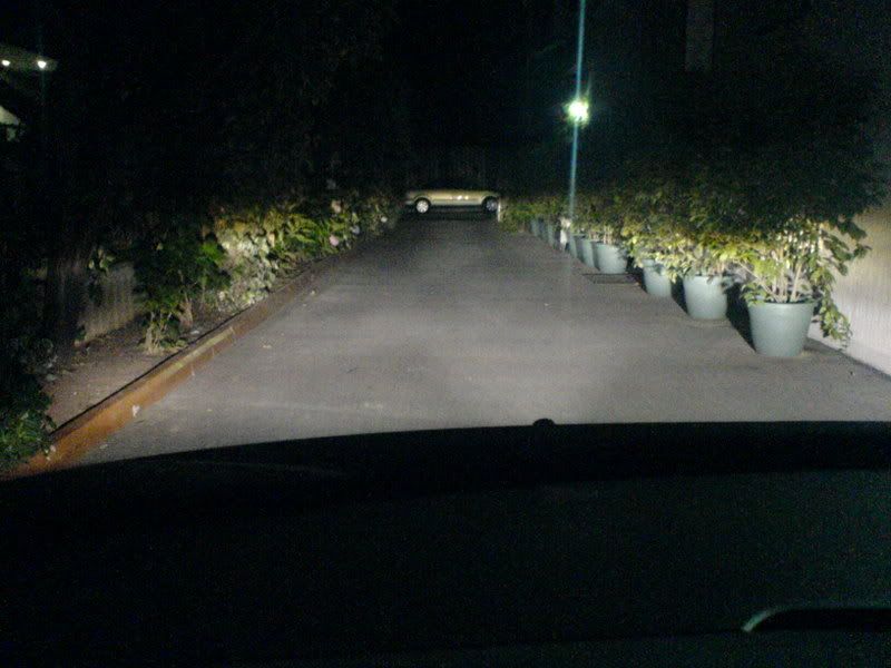

Onur Arslan1679652570 16 Haziran 2007 Yazar Paylaş 16 Haziran 2007 Eveeet, bugün büyük bir korku ile gittiğim montaj safhasından sanırım başarı ile döndük Öncelikle farın iç kısmını kırmış bulunmaktaymışım. Sadece bir ampul soketini sökmeye çalışırken iç kısmını tutmazsanız 207 farını mahvedebilirmişiz arkadaşlar, aman dikkatli olalım Hakan abi sağolsun, kırılan yeri keşfedip arka kısmından bir vida atarak sorunu çözdü. Kafama en çok takılan kısım böylece halledilmiş oldu. Şkinci olarak da Xenon montajına geçtik. Biliyorsunuz önceki başlıkta xenon ampulü şapkaya değiyor demiştim. Meğer yarım cm kadar boşluk kalıyormuş, gündüz gözüyle bakınca fark ettik Orada da derin bir "ohhhh" çektim Kılavuzdaki "at least 5mm" ibaresini görüp, fara bakıp "var orda yarım cm" diyerek içimizi de ferahlattık Kiti sabah saatlerinde taktık ve akşam olması için baya sabrettim Aksi gibi dışarı da çıkamadım, sırf fotoğraf çekmek için aşağı indim ama onlar da çok düzgün olmadı. Bir de ışık dağılımını gösterecek bir düz duvar bulamadım Sağolsunlar otoparkımızın her tarafı yeşillik Fakat anladığım kadarı ile şapkayı vs.'yi de bozmadığımız için ışık dağılımı bozulmadı. Sizler de bakıp daha iyi anlarsınız tabi...Fotoğraflar çok düzgün olmadı dediğim gibi. Fakat aydınlatma çok değişti, baya güzel oldu. Hatta akşam farları açınca, yüzümde bir gülümseme belirdi Yorum bağlantısı
Mehmet Ozyurek 16 Haziran 2007 Paylaş 16 Haziran 2007 Allah yüzünüzdeki gülümsemeyi hiç eksik etmesin..Bu resimlere bakarak söyleyebileceğim tek şey, Bahçenin çok güzel olduğu.. Güle güle kullanın.. Yorum bağlantısı
Selçuk Keleş 17 Haziran 2007 Paylaş 17 Haziran 2007 Güle güle kullan Onur. Tahmin ettiğim kadar dağınık değil sanki. 25 metre uzaktan fara bakınca göz alıyor mu ? Duvar resmi olsaydı dağılım daha net belli olacaktı, karşıdan çekilmiş resimler de çekebilirsen görmüş oluruz. Yorum bağlantısı
Onur Arslan1679652570 17 Haziran 2007 Yazar Paylaş 17 Haziran 2007 Sağolun teşekkürler... Evet abi galiba çok dağılmadı. Bir de takıldıktan sonra sanayide far ayarı yaptırdım. Oraya götürdüğümüzde de şu düz çizgi ve sonra açı yaparak yukarı çıkan çizgi şeklinin abuklaşmadığını fark ettim. Acele bir düz duvar bulmam lazım, bitkilere tutunca olmuyor . 25 metre olayı aklıma geldi abi, arabadan inip biraz uzaklaşıp baktım falan, normal far gibi geldi valla ne diyim Fırsat bulursam akşam bişeyler yapmaya çalışayım daha düzgün şekilde. Yorum bağlantısı

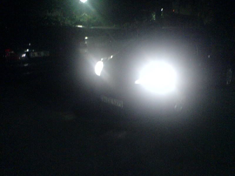

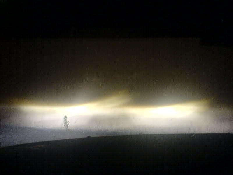

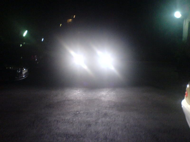

Onur Arslan1679652570 23 Haziran 2007 Yazar Paylaş 23 Haziran 2007 Tekrar selam, birkaç yeni fotoğraf çektim. Dışarıdan çekilmiş fotoğraflarda sanki stad projektörü gibi çıkmış farlar Bu fotoğraflarla birşey anlaşılır mı bilmiyorum ama çıplak gözle bakınca görüntü kesinlikle böyle değil ve göz almıyor Telefon kamerasıyla çekmek zorunda kaldım, galiba fazla tepki veriyor Bu da duvara yansıması... Arkadaşı eve bıraktıktan sonra düz duvarı görünce atladım, yola dik durup duvarda fotoğrafı çektim Şyice yaklaşamadım kaldırım vardı, böyle çektim artık Yorum bağlantısı
Mehmet Ozyurek 23 Haziran 2007 Paylaş 23 Haziran 2007 Şyice yaklaşamadım kaldırım vardı, böyle çektim artık Şyice yaklaşmayacaktınız ki, 10 metreden falan çekecektiniz.. Voltron beğenmez yine bu resmi.. Yorum bağlantısı
Selçuk Keleş 24 Haziran 2007 Paylaş 24 Haziran 2007 Telefon kamerası pek hassas çekememiş anlaşılan, duvar resminde üstteki sarı alanlar normalde de var mı yoksa telefonun bir saçmalığı mı acaba ? Biraz daha geriden çekersen (Mehmetin dediği gibi 10 metre falan) daha belirleyici olur. Yorum bağlantısı
Onur Arslan1679652570 24 Haziran 2007 Yazar Paylaş 24 Haziran 2007 Hmm beceremedik anlaşılan Tamam başka bi duvar bulduğumda yine deneyeceğim Üstteki sarı alanlar çok belirgin olmamakla beraber, evet var. Yorum bağlantısı
Ahmet Göker Derya1679652568 24 Haziran 2007 Paylaş 24 Haziran 2007 Duvar resimlerini cep telefonu yerine fotoğraf makinası ile çekerseniz daha iyi olur. Çünkü kit uygulanması sonrası kesilme çizgisinin üstüne ışık ne şekilde sızıyor tam net belli olmuyor. Yine de çok başarılı,hayırlı olsun... Yorum bağlantısı
Onur Arslan1679652570 25 Haziran 2007 Yazar Paylaş 25 Haziran 2007 Çok teşekkürler, 1-2 resim daha çektim aynı telefonla... Akşam buraya koyacağım. Fırsat bulduğumda makine ile de düzgün fotoğraflar çekmeye çalışacağım.Bir de bir arkadaşın arabasının arkasına geçip aynalarından farlara bakmasını istedim. Çünkü göz alıp almama olayına acayip takmış durumdayım. Küfür yemek istemem Aynalardan bakıp bir problem olmadığını söyledi, sadece sanki Crystal Vision, Silverstar vs. gibi bir ampul takmışım gibi bir renk varmış Çok teşekkürler tekrar... Bu arada deneme yaptığımız arkadaşın aracı makyajlı kasa Clio RS, standart donanımında Xenon var. Mercek gerçekten süper bir olaymış. Bu kadar keskin ve net çizgiler, güzel bir aydınlatma alanı vs., gayet güzel görünüyordu Yorum bağlantısı
