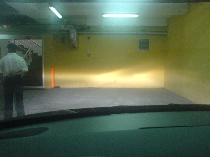

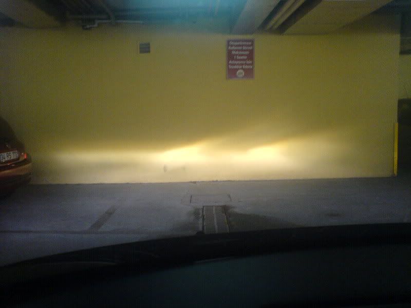

Onur Arslan1679652570 1 Temmuz 2007 Yazar Paylaş 1 Temmuz 2007 Biraz uzaktan fotoğrafları çektim, yine cep telefonu ile çekmek zorunda kaldım artık kusuruma bakmayın Mekan, Caddebostan Burger'ın otoparkı Sol farın yanından gördüğünüz gibi sola doğru bir çizgi gidiyor. Arkadaşın mercekli farını da aynı şekilde duvara tuttuğumuzda aslında onda da sağ ve sola doğru buna benzer bir çizgi gidiyor. Fakat benimkinde bir aşırılık var mı emin değilim. Yorum bağlantısı
Selçuk Keleş 2 Temmuz 2007 Paylaş 2 Temmuz 2007 klasik xenon kit montajlarından çok daha kaliteli bir sonuç almışsın, güle güle kulan. Yorum bağlantısı
Onur Arslan1679652570 2 Temmuz 2007 Yazar Paylaş 2 Temmuz 2007 Teşekkürler abi Galiba en büyük etken, ampulün önündeki şapkayı çıkarmamak oldu. Bu arada kitin kitapçığında "remove the cap if it's not necessary" diyordu. Karşıdakini kör etmek gibi bir derdiniz yoksa çıkarabilirsiniz demişler Peki mesela geçende eski kasa Astra gördüm, ampulün önünde şapka yok, sanırım içerideki form ile dağılımı sağlamışlar. Buna Xenon takınca nasıl oluyor? Sapıtıyor mu? Yorum bağlantısı

Selçuk Keleş 2 Temmuz 2007 Paylaş 2 Temmuz 2007 Peki mesela geçende eski kasa Astra gördüm, ampulün önünde şapka yok, sanırım içerideki form ile dağılımı sağlamışlar. Buna Xenon takınca nasıl oluyor? Sapıtıyor mu?Farın ışık dağılımını o şekilde ayarladıklarından sorun olmaz. Şapka olacak diye bir kural yok ki, dizayn eden firmaya kalmış bir şey, isterse şapkalı yapar isterse mercekli. Dizayn güçlü CAD yazılımları tarafından hesaplanıyor. Önemli olan çıkış olarak ne aldığın, çıkışı fotometrik olarak düzgün yapabiliyorsan herşey olur. Yorum bağlantısı

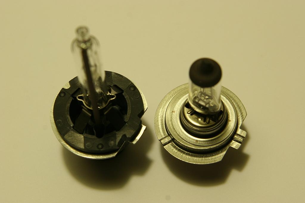

Can Akaltun 2 Nisan 2008 Paylaş 2 Nisan 2008 arkadaslar konuyu tekrar yazmaktansa tembellık edıp Voltron ustadla olan dıalogu gonderıyorum.....merhabasızın bılgı ve deneyımınıze guvenerek bı soru sormak ısıyorumben ankarda yasıyorumvearabamda cycloneun 6000K xenon kıtı mevcutben bunun hep orjınal gıbı 4300 K yanmasını ıstıyorumhemde bunu cok ıstıyorumbunun ıcın ufak capta arastırmalara gırdımama telefonda gormeden bılmeden soylenenlerle lne kadar dogru bılgı edıınıyorum bılmıyorumonce h7 4300K ampul alıyım dedım benım kıtıme takıyım dedımne kadar uyumlu olur benım kıtıme uyarmı uymazmı emın olamadıgım ıcın bı sonuca ulasamadı bu gırısımım su an ıcın bunun ıcınde bos yere para vermek ıstemıyorum bos yere para evrıcek dururum yok acıkcasısonra dah7 ye d2s ampullerın uydugunu duydum bu ne kadar dogru bılmıyorumelımde d2s ampul var osram 4300K eger uyuyosa bu mukemmel bır secenek olurama bunun ne kadar dogru oldugunu bılemıyorum bızın bu konuda bır bılgınız var mııstanbuldan bırıyle telefonda gorustum o da elımde d2s ten h7 ye donusum kıtı mevcut fıyatı yaklasık 80 dolar dedıyanı bılmıyorum sızın fıkrınız benım ıcın cok onemlıforuma nıye yazmadın dıceksınızforum bu aralar baya durgun heralde o yuzden cabuk cevap alabılıcegımı dusunmedıgım ıcın sıze sorıyım dedımen kısa surede cevabınızı beklıyorumyardımcı olursanız cok sevnırımVoltron Üstadın cevabı:Merhaba, "forum sakin" diye düşünüp foruma yazmazsanız forum hep sakin olur, ayrıca forum sakin değil bu konuda hiç bir kazancı olmayan bir çok üye mesajlara cevap yazıyorlar.D2S ile H7 ampul birbirinin yerine kullanılamaz çünkü fara takıldığı soket farklıdır. Ayrıca balasttan gelen elektrik soketi de farklıdır. Şkisini de birbirine uydurabilecek aparat bulman imkansız gibi. H7 4300K ampul bularak kite takmaya çalış, mümkünse kit ile aynı marka olsun, başka markaların H7 4300K ampulleri de muhtemelen mevcut balastına uyar. Mtec'te vardı galiba H7 4300K.bu cevaba gore MTEC marka h7 ampul bulabılecegım bılerını bılıyorsanız yardımınızı ıstıyorum2. olarak ılk mesajda da bahsettıgım ama voltron ustadın sanırım gozuden kacan bır sorum vardı bunu da sızlere tekrar sorıyım istanbulda telefonla bırıyle gorusmustumkısı bana d2s ı h7 ye donusturen bır converter yanı donusum kıtı oldugunu soylemıstıfıyatına da yaklasık 80$ demıstı bu ne kadar dogru yıne bılınmemekle beraber test etme fırsatımda yoktur mallesef ankarada oldugum ıcın bu satıcı arkadasta merterde falan oldugunu soyledı yolu yakın olan yardımcı olmak ve konusuyu cozume kkavusturmak ısteyen bır arkadas olursa yardımcı olmayı da kabule derse satıcının telefon numarasını verebılırım Yorum bağlantısı
Mehmet Ozyurek 2 Nisan 2008 Paylaş 2 Nisan 2008 H7 ampul yerine D2S ampul takamazsınız... Olmaz... Oluyorduysa niye D2S veya H7 ikisi aynı anda var... Biri olmamalıydı... H7 4300K bulun... Yorum bağlantısı

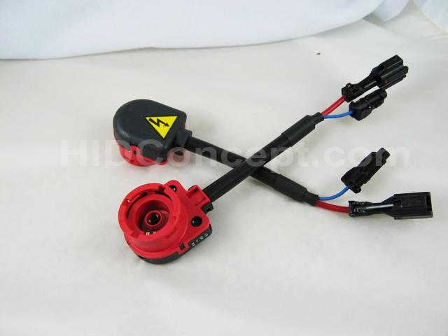

Selçuk Keleş 3 Nisan 2008 Paylaş 3 Nisan 2008 H7'den D2S'e dönüşüm aparatı alttaki iki resimdeki gibi bir parça. Soketini değiştirerek D2S ampulü H7 farına takmana yarar. Bunu aldın ampule taktın diyelim, balasttan ampule giden elektrik kablosuna ne yapmayı düşünüyorsun ? D2S ampule yine D2S balast takman gerekli ancak senin kitindeki balast H7 ampulün elektrik konektörüne göre yapılmıştır. (Resimdeki sarı renkli konektörler)Ebayde ne bulduğunu gösterirsen bakıp yorum yapabiliriz. Yorum bağlantısı

Selçuk Keleş 5 Nisan 2008 Paylaş 5 Nisan 2008 soketlerı farklı oluyor aslında soketlerın resımlerının bulundugu bı yer acsak hangısının soketı nasılmıs dıye bakardık ıy ı olurduÜyeler yaptıklarını paylaşırsa ayrı bir yer açmaya gerek de olmaz. Şunun gibi bir konnektör olması lazım. Yorum bağlantısı
Mehmet Ozyurek 5 Nisan 2008 Paylaş 5 Nisan 2008 Üyeler yaptıklarını paylaşırsa ayrı bir yer açmaya gerek de olmaz. Şunun gibi bir konnektör olması lazım.Bunun aynısı benim çinden aldığım kitte vardı.. 10 dolar fark istemişti adam... Eminim ki tek de satar bunu... Yorum bağlantısı

Selçuk Keleş 5 Nisan 2008 Paylaş 5 Nisan 2008 Sadece adaptör alarak elindeki d2s'leri çalıştırabilirsin. Diğer alternatifler daha pahalı olur. Daha fazla kurcalamadan bunu dene.Xenon kit müşterilerinde mavi görünme takıntısı var o nedenle 4300K alanların bu sarı görünüyor diyerek geri iade ettiklerini duyuyorum, haliyle satıcılar da getirmiyorlar. 4300K kullanma bilincine gelen sürücü zaten xenon kit kullanmaz, mercek takarak en iyisini yapmaya çalışır. Yorum bağlantısı
