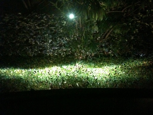

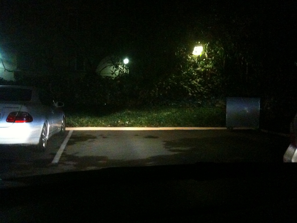

Onur Arslan1679652570 20 Aralık 2009 Yazar Paylaş 20 Aralık 2009 Sanmam. Şyi araştırmak lazım, beyin nasıl programlanmış, belli bir hızın altında yanıyor onlar. Bir sürü teferruatı var net olarak bilmiyorum. Belki bir switch taktırarak manuel olarak virajlarda-köşelerde kullanmak istersin ? Ben sis farlarımı o amaçla kullanıyorum da çok faydası oluyor.Tekrar selamlar, Yeni farları geçen Çarşamba günü taktırdım. Görüntü olarak gayet güzel oldu... Dışarıdan farları gösteren bir fotoğraf henüz fırsat bulup çekemedim, akşam eve girerken normal farların fotoğraflarını yine ilk fotolarda olduğu gibi meşhur bahçemizde çektim Şlk fotoğraflarla karşılaştırmak isterseniz bir bakın Merceğin kesim çizgisi olayını hep severdim zaten, şimdi yolda, öndeki aracın üzerinde falan bu çizgiyi takip edip duruyorum Viraj farı olayını ise Hakan abi "bunları da uzunlara bağlayalım madem, boş durmasınlar" dedi, iyi diyip uzunlara bağlattım. Tabi sağ-solu aydınlattıklarından uzun far anlamında bişeye yaramıyorlar aslında... Yalnız onu çalıştırabilsek gerçekten manyak bişey olacakmış, Çok fazla ışık olmayan virajlı bir ara yola girdim ve uzunları yaktım, sol ve sağa keskin virajlarda bile viraj içini görebiliyorsunuz. GT veya RC'deki bu donanıma özendim vallahi Mercedes'lerde sis farı ile bunu yapıyorlar, o da baya güzel bişey.Şimdilik yine ilk olarak dandik fotolar Yorum bağlantısı

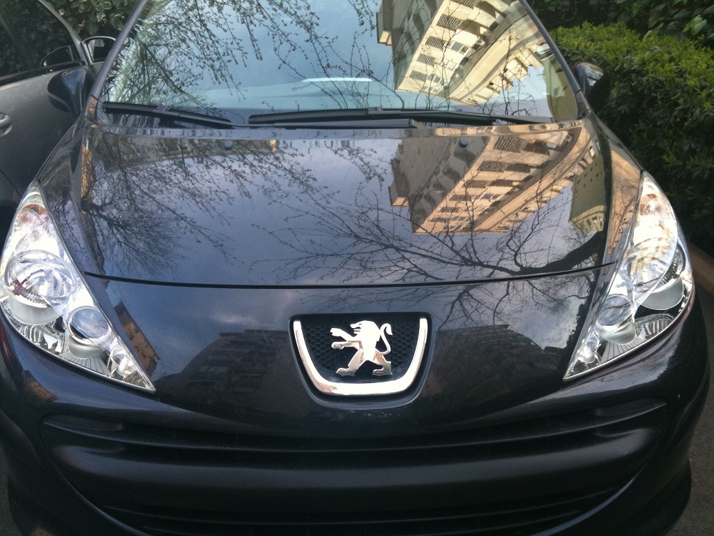

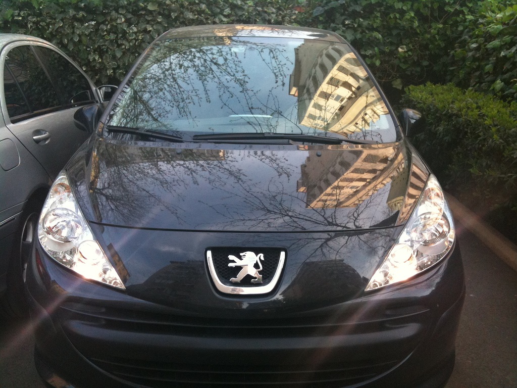

Onur Arslan1679652570 15 Nisan 2010 Yazar Paylaş 15 Nisan 2010 Gecikmeli de olsa dışarıdan fotoğrafları ekliyorum. Farlar yanarkenki fotoğraf sönük çıkmış, xenonlar standart ampulmüş gibi duruyor Fotoğrafı bilgisayara atınca fark ettim, telefonla çekmiştim Yorum bağlantısı
