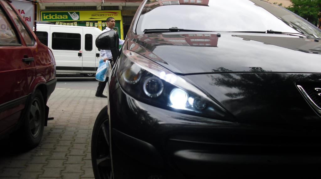

Duvar resimleri halojen ampul takılı iken çekildi.Sanırım bu şekildede kullanmaya devam edecek.Arkadaş far ayarlarını kendisi yaptı.Işık gücü epey fark yaratıyor.

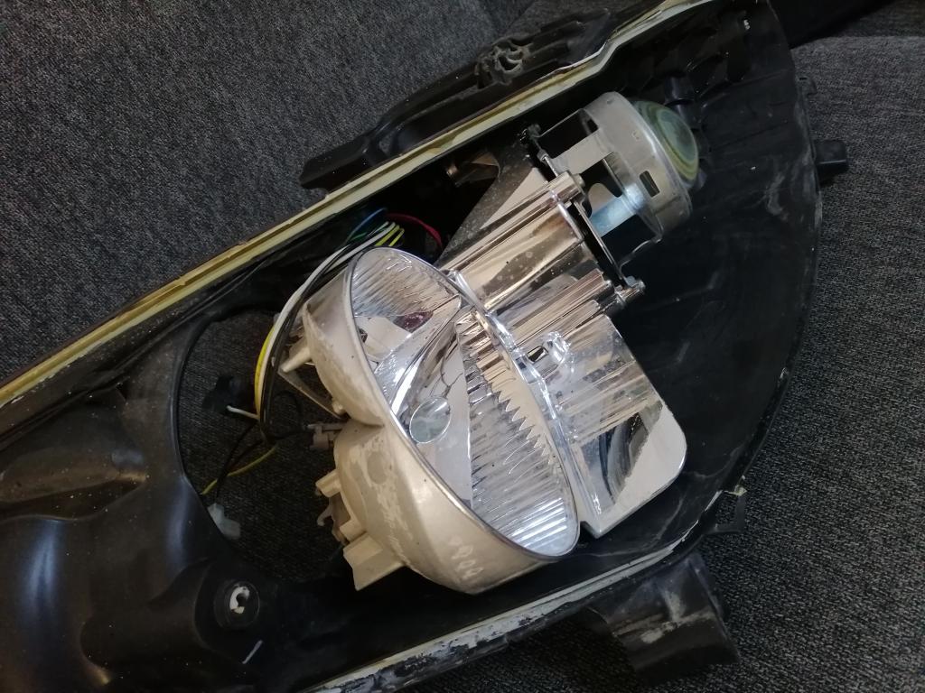

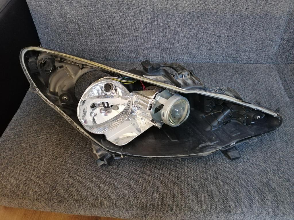

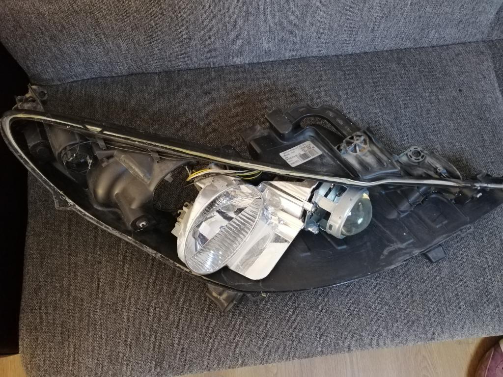

Merhabalar bu farlar 207 rc farları. 2 el olarak alıp temizleyip taktığımdan beri önümü görememe konusunda detaylı olarak araştırma yaptım. Bu siteyi ve sizlerin yüksek tecrübelerine ihtiyacım var. (Ön camımda en açığından film var.) Önce c6 cob led taktım önümü göremedim sanki farlar yanmıyor gibi. Sonrasında 6k xenon taktım durum cok cok az biraz düzelti ama yine göremiyorum. Muhtemelen merceğin kararmış olma ihtimali var (farı kapattıktan sonra mercek kararmasını öğrendim o yüzden kapatmadan önce bakmayı düşünmedim.) duvara cok yaklasırsam cizgiler gözüküyor. 30 metre uzaktan cizgiler bulanık gözüküyor net değil. Şuan elimde koito balans ve philips d4r ampül seti var. Fakat farın üzerindeki mercek valeo h7. Farları tekrardan açmayı düşünüyorum. Bu elimdeki orijinal xenon setini takmak istiyorum aşağıda farların fotoğraflarını yükledim bu yuvaya uyacak mercek olarak ne önerirsiniz. (elimden tamir tadilat gelir kendim yapmak istiyorum)
Oktay Toker
Farın üzerinde etikette yazan markayı yazabilirseniz daha net öneride bulunması kolay olur.
Bosch All diye tahmin etsemde mercek yapısı halojen Bosch mercekten farklı gibi geldi doğrulayalım.
Huseyin Karlılar
abi far valeonun 2008 -2009 yıllarında üretilmiş olması lazım, içindeki mercekte valeo h7 halojen tipi sanırım. Ben elimdeki d4r tipi ampülü takabileceğim benim far tasına direk uyabilecek bi xenon yada xenon mercek önerisi istiyorum :)
tarihinde Huseyin Karlılar tarafından düzenlendi
Oktay Toker
Birebi takabileceğin bir mercek yok.Yeni tip Valeo bi-xenon ve yeni hella bi-xenon mercekleri biraz uğraşı ile montajını yapabilirsin.Hella için d3s tipine uyumlu ampul tutucu lazım bunu d4s tede kullanabilirsin.Vale için tutucuya gerek yok direkt d4s ampulü takıp kullanabilirsin.D4s için sadece Koito normal xenon merceği var diye biliyorum.

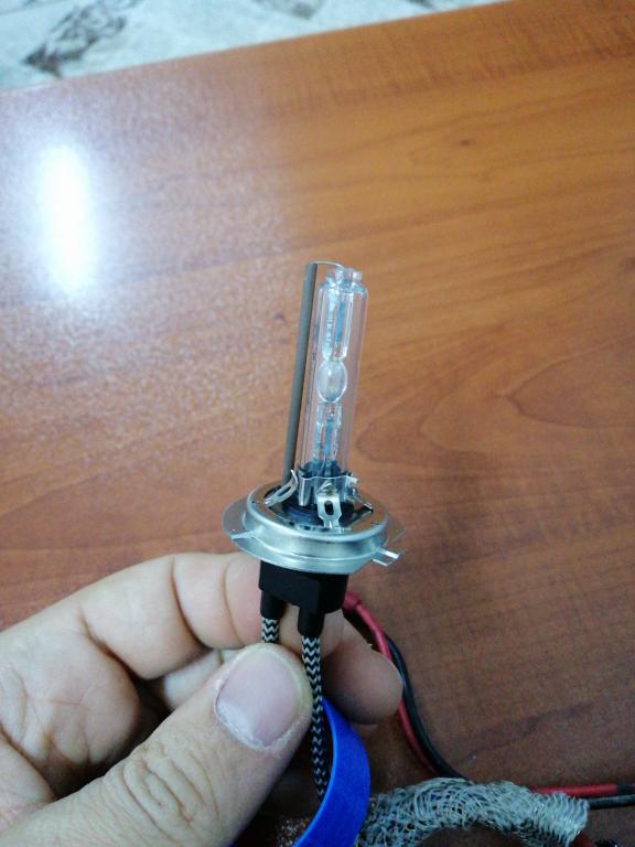

Merhabalar, elimde orijinal koito d2s soketki balast seti vardi. Photondan supreme profesyonel h7 xenon ampul aldim iki adet. Balastlarin d2s girisini keserek direk bagladim. Sıkıntı şu farlari aciyorum max 2 saniye sonra sönüyor. Hatta ampul tam anlamiyla max yanma seviyesine bile ulasiyor mu emin degilim. Ampulleri dandik sette denedim calisiyor. Balastlarida d2s ampulle denemistim onlarda sorunsuzdu. Sorun neyden kaynaklanabilir
Mahmut Akbulut
OEM balastla replika ampul kullanmayın , çok daha kötü sonuçlar doğurabilir , aman dikkat .
Farlarınız H7 olduğu için mi ? bu yöntemi deniyorsunuz ?
OEM D2S ampulü H7 ampul yuvasına uydurarak kullansanız daha sağlıklı olur . Bunun için tasarlanmış bir adaptör var , el beceriniz varsa sizde yapabilirsiniz .
d2s to h7 adapter ile ilgili görsel sonucu [âIMG] [âIMG]  [âIMG]
Huseyin Karlılar
Mahmut abi evet mercekler sadece kisa h7. Hatirlarsan seninle bir gece konusmustuk ankaradan ali osman abiden bosch bi xenon almistim kisalarin yerine fakat motor kismi büyük ik geldi uymayinca orijinal sifir valeonun h7 mercegini taktim. D2sler bosa cikinca balasti kullaniyim dedim. Photon philipsin ampulunj kullaniyor suan bendeki h7 philips profesyonel ampul ama iste dedigim gibi bi sorun oldu. 2sn sonra sönüyor. Bu adaptoru nerden bulabilirim kendim mi yapmam lazim.
Huseyin Karlılar
Abi simdi bi abim soyledi bendeki koito balast d4 ampul icin uretilmis icinde farkli bi gaz varmis. Yeni bisey daha ogrendim :) tek cozum h7 adaptor suan icin onu nasil temin edebilirim
