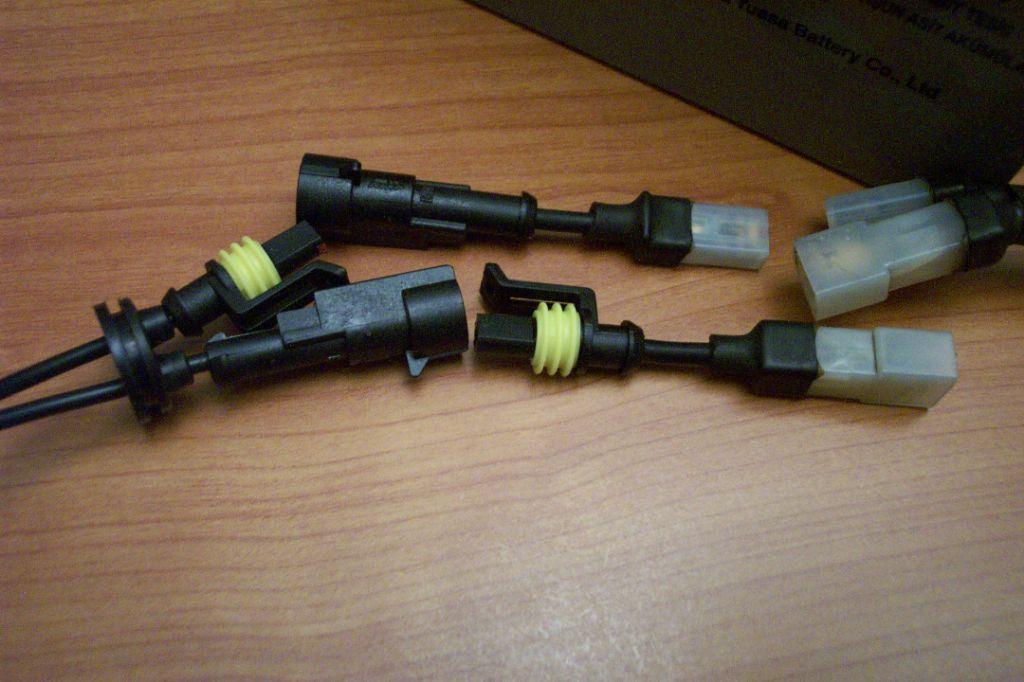

Selçuk Keleş 24 Nisan 2008 Paylaş 24 Nisan 2008 osram d2s ampullerı aldım ve hazır tatil diye adaptorlerle d2s lerı takıyım dedım fakat benım ballastımla aldıgım adaptorun soketlerı uymadı bırbırıne sımdı ne yapıcam bılmıyorumhanı uyardı bırbırıne voltron ustadBen uyar demedim ki, tam tersine daha önceki mesajımda kendi balastının uçlarının farklı olduğunu belirtmiştim. Almadan önce D2S adaptörünün konnektörünü resimden incelemedin mi ? Yeni aldığın kırmızı adaptörün uçlarındaki konnektörler uymuyorsa kablonun ucundan kesip konnektör takıcaksın, tabii ki balastın ucuna takılabilecek konnektörler bulman gerekiyor.Benzer bir durum başıma gelmişti, ancak bende durum biraz farklıydı, ampulün ucundaki konnektörler uymamıştı ve o konnektörlerden getirtmek zorunda kalmıştım, daha sonra da ara kablo yaptım. Resimde solda ampulden gelen konnektörler, ortada yaptığım ara kablo sağda ise balasttan gelen konnektörler görünüyor. Aslında bu tip uydurma işlemleri güvenli bulmuyorum. Yorum bağlantısı
Can Akaltun 24 Nisan 2008 Paylaş 24 Nisan 2008 bende guvenlı bulmuyorum oyuzden bu gun aldıklarımı mtec ballastla denedım peugeot servısınde oda teshır ıcın bı fara monte etmıslerdı denedım benım adaptor falan calısıyo catır catır mtec ballastla sımdı mtec ballast almayı dusunuyorum aynı zamanda hıdconceptten almıstım adamlarada bolyle boylle dedım soketlerın resmını cekıp yolladım sımdı bana uyumlu seyden gonderıyolar bızım problememız bu falan dedıler sadece 8 dolara uyumlu adaptor gonderıyolar baya ılgılı adamlar sevdım hıdconcptı guvenle alısverıs yapılabılır Yorum bağlantısı
Selçuk Keleş 25 Nisan 2008 Paylaş 25 Nisan 2008 Bu işin en sağlam metodu merceklerini, balastını ampulünü D2S altyapısına göre değiştirmen. Şlerde muhtemelen bunu yapmak isteyeceksin, böyle uydurma çözümler astarı kılıfını geçip çok fazla uğraştırıyor. Yorum bağlantısı

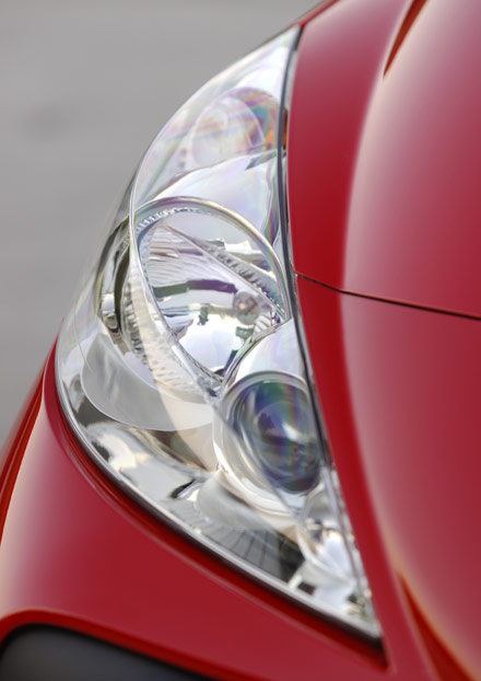

Onur Arslan1679652570 10 Aralık 2009 Yazar Paylaş 10 Aralık 2009 Madem hazırda konu var, buradan devam edeyim bari, eski konumdan Evet kaşıntı geçmedi ve 207'nin mercekli farlarını almaya karar verdim. Mercekli farlar da H7 sanırım, elimdeki Xenon'ları kullanabileceğim galiba.En düşük 430 lira civarında buldum. Sağ ve sol diye ayrı ayrı. Farlar Valeo marka bu arada.Daha uygun fiyata bulabileceğim bir yer var mıdır? Yorum bağlantısı
Onur Arslan1679652570 11 Aralık 2009 Yazar Paylaş 11 Aralık 2009 Mesajı yazdım ama dün biraz araştırmadan sonra pek de daha uygun fiyat bulamadım. Biraz da aceleci davranıp, tanesi 420 liradan iki adet mercekli far aldım. Mevcut farların içine mercek koydurmayı çok düşündüm ve istedim aslında ancak bir tanıdıkla konuştuğumda 207'nin farlarının bela olduğunu, merceği koyacak kişinin 2 fardan 1 tane imal edebildiğini, bu durumda bir fara daha ihtiyacım olduğunu, bu sayede astarının yüzünden pahalıya gelebileceğini söyleyerek, sen en iyisi direk mercekli al dedi. Beni de uygulamanın başarısız veya hatalı olması ihtimaline karşı kaşıntı tuttu ve merceklileri sipariş verdim Voltron, abi sizler söylemiştiniz bu kaşıntı fenadır diye, cidden de öyleymiş, bu iş için harcayabilecek parayı da bulunca kaşıntının aslında hiç geçmemiş, sadece bir yerlere gizlenmiş olduğunu fark ettim Sırada kendi standart farlarımı satabilmek var, bakalım becerebilecek miyim Bu arada sizin ana sayfada modifiyeler vardı, onlar nereye uçtu? Yorum bağlantısı
Selçuk Keleş 11 Aralık 2009 Paylaş 11 Aralık 2009 Tekrar hoşgeldin Mercekli far almakla çok iyi etmişsin valeo'ları açabilmek imkansız gibi. Kitlere çok para vermeye değmez.Butcher veya impress ile temasa geçebilirsin, kit satışı yapıyorlar. Sitedeki içeriği foruma aldık, site yok artık. Ordaki modifiyelerin çoğunluğu forumdaki modele ait konusunda oluyor zaten.Gelişmeleri bekleriz. Yorum bağlantısı
Onur Arslan1679652570 11 Aralık 2009 Yazar Paylaş 11 Aralık 2009 Tekrar hoşgeldin Mercekli far almakla çok iyi etmişsin valeo'ları açabilmek imkansız gibi. Kitlere çok para vermeye değmez.Butcher veya impress ile temasa geçebilirsin, kit satışı yapıyorlar. Sitedeki içeriği foruma aldık, site yok artık. Ordaki modifiyelerin çoğunluğu forumdaki modele ait konusunda oluyor zaten.Gelişmeleri bekleriz.Hoşbulduk abi... Kit satışı derken? Şu an normal farlarımda Mtec H7 6000k Xenonlar var, direk eskilerinden çıkar buna tak şeklinde kullanabilir miyim, bir sorun olur mu? Yorum bağlantısı
Onur Arslan1679652570 11 Aralık 2009 Yazar Paylaş 11 Aralık 2009 Hm doğru ya.Tak çalıştır o zaman. Ha eyvallah, kit diyince korktum bi an Bu arada halojen far için yapılmış mercekle, xenon için yapılmış merceklerin de farklı olduğunu öğrenmiş bulunuyorum Aydınlatma açısından acayip farklar var mı? Gerçi şu anki halini halojen far merceğine çevirince bile daha iyi bir sonuç alacağım gibi... Yorum bağlantısı
Selçuk Keleş 11 Aralık 2009 Paylaş 11 Aralık 2009 Kesilme çizgisi xenondaki gibi güzel mor olmuyor, performansında da epey fark olabiliyor ama merceğe göre de değişebiliyor. Şu ankine göre farkı hissedeceksin "hiç iyi aydınlatmıyor" diyeceksin sonra gözün alışacak. Yorum bağlantısı
