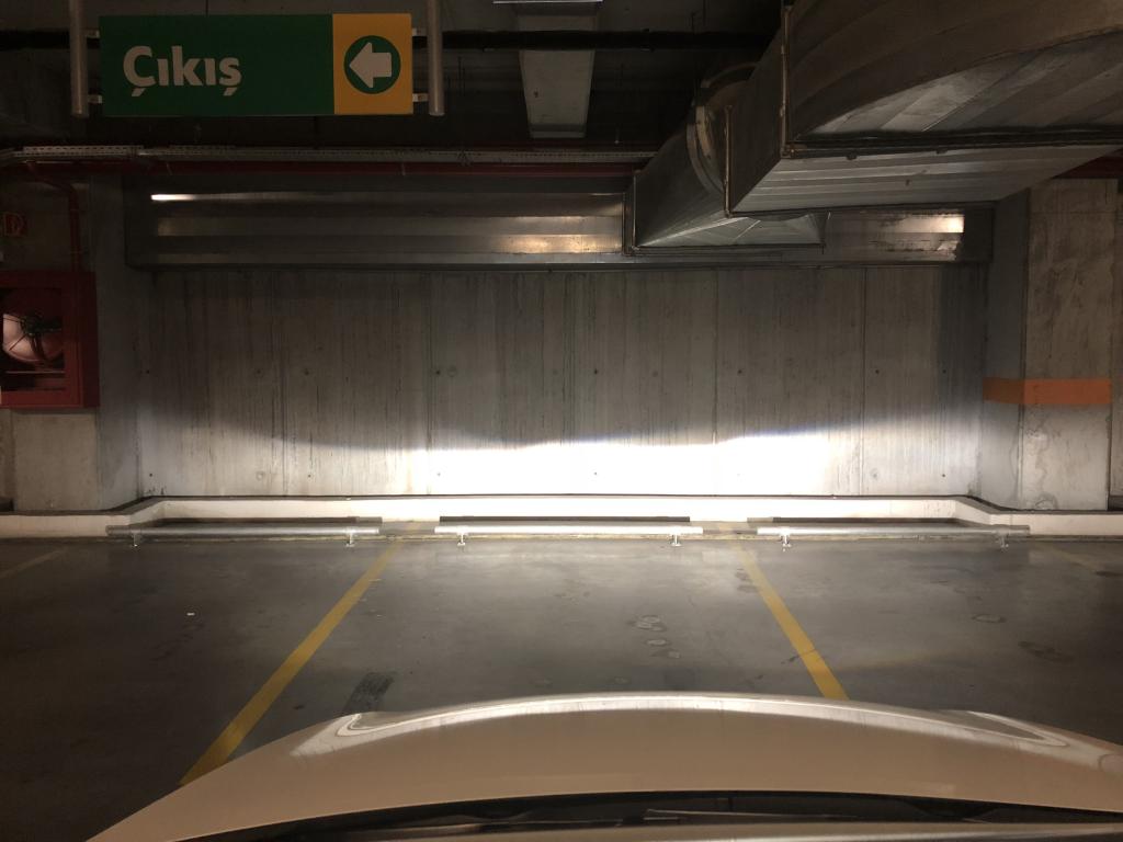

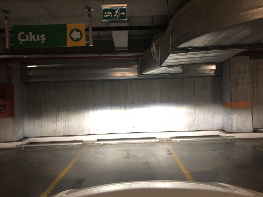

Merhaba arkadaşlar. 2015 highline golf aracım var. Fabrikasyon basic bi xenon’lara sahip. Özellikle uzun farlar yetersiz geliyor. Duvar fotolarına bakıp yorum yaparmısınız?
Mahmut Akbulut
Sağ far çok az yukarıda , onun haricinde herhangi bir problem yok . Karanlık bir yolda foto çekebilir misiniz?

Yarın akşam çekip atarım. Ya ben bu aracın uzunlarından feci rahatsızım. Bakalım nasıl olacak.

Uzunda bir sorun görünmüyor , neden size zayıf geliyor belki de kısalar yetersizdir ?
On 27.05.2018 at 23:48, Mustafa Alpay Sönmeztürk yazdı:
11 saat önce, Selçuk Keleş yazdı:
Kısalardan mennunum ama uzunların aydınlatma performansından memnun değilim. Şöyleki uzun fara aldığımda menzil olarakta yetersiz geliyor ileriye doğru aydınlatma performansıda kötü geliyor.
