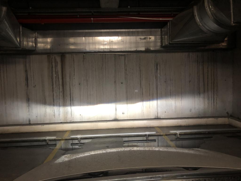

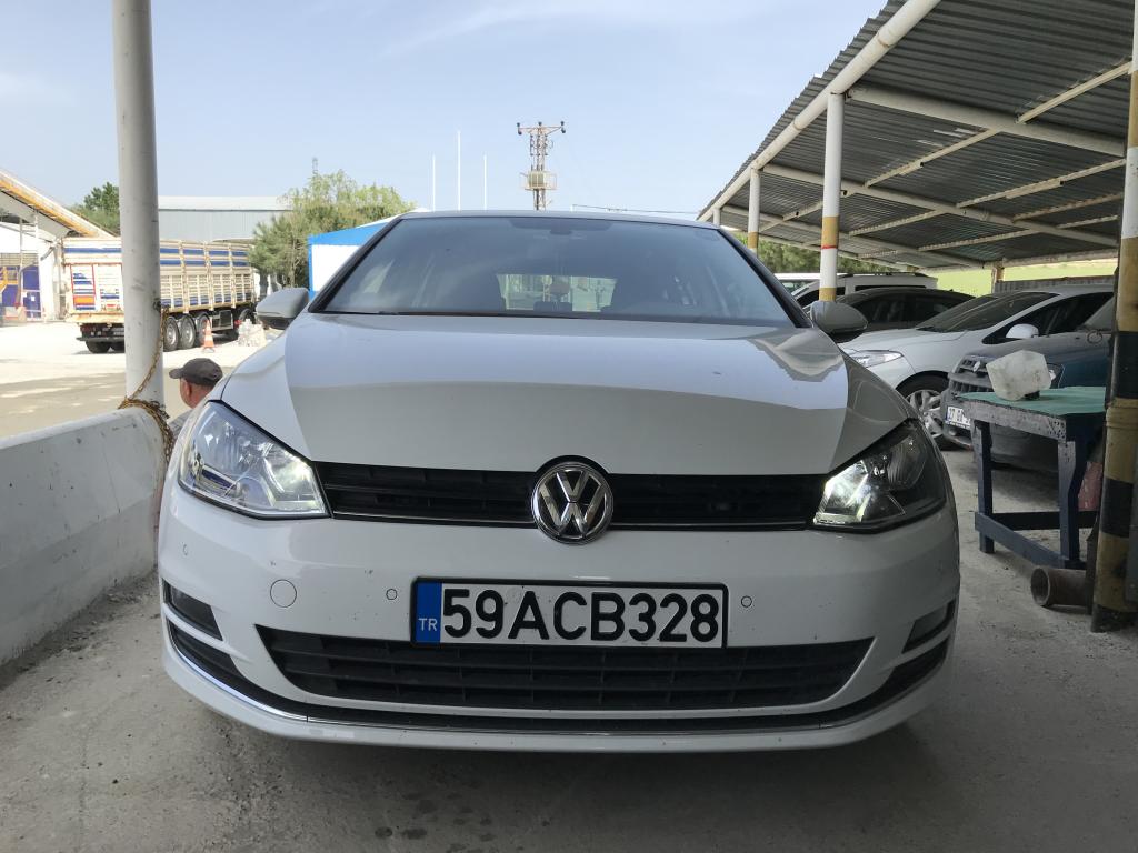

Sag far odaklama yine zayıf gibi olsada öncekinden daha iyi görünüm mevcut.Ayrıca biraz daha sola doğru içe çekilmesi lazım.
Ampülleri değiştireyimmi sizce?
Oktay Toker
Ampulle alakalı durum degil.Mercekle alakalı olarak görülüyor ve bence artık ellemeyiniz,sadece sağ farı biraz daha sola doğru içe alın kafi.

Tamamdır teşekkür ederim. Peki mercek değişimi önerirmisiniz? Fark olurmu?

Bu arada ne kadar içe almam gerekiyor? Yardımcı olurmusunuz?
Oktay Toker
Aynı merceğin temizini bulmanız zor bulursanız değişim iyi olur.
Aslında far ayarı yapan kişi sağ sol ayar hizasını makinada iyi alıp düzgün ayar yaparsa tarife gerekl kalmaz.Lakin 2 tur daha içe alınırsa oldukça iyi olur.

Far ayarını kendim yapmaya karar verdim. Siz değerli üstadlardan benim mercekle eşdeğer bir aracın duvar fotosu varsa gönderirmisiniz? O fotoya göre yapacağım bende.
Oktay Toker
Far ayarınız ideal demiştik.Lakin ben sadece ince ayar ile daha iyi olabilir diye yazmıştım.Başka far ayarı olmuş araç resimleri ile ayar olmaz.Linkte far ayar tekniği anlatılıyor uğraşayaım diyorsan yardımcı olacaktır.

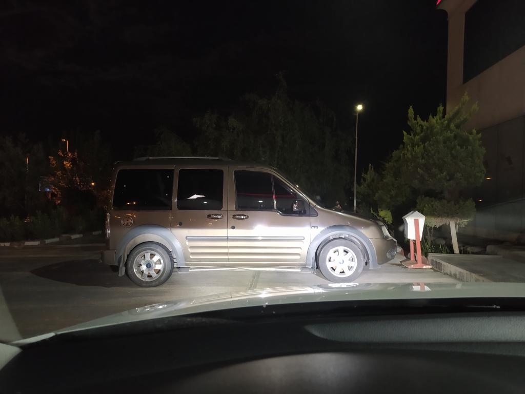

Arkadaşlar son kez yorumunuzu rica ediyorum. Far ayarı ve aydınlatmada sorun varmı sizce?
Mustafa Alpay Sönmeztürk
8 saat önce, Oktay Toker yazdı:
:good1:
Oktay bey, Bu sefer olmuş değilmi?

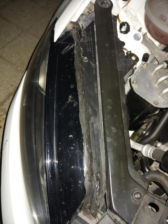

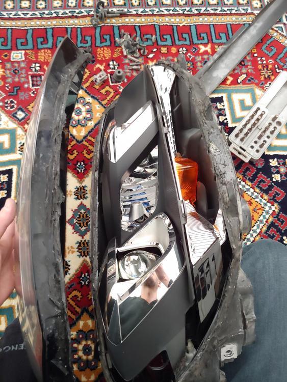

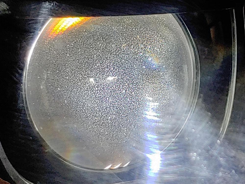

Merhaba malüm şu dönemde vaktimiz oluyor. bende sağ farı söktüm ve önceden temizlik için açıldığını gördüm  kötü bir şekilde kesilerek açılmış  resimlerini atacağım .  açmak çok zor olmadı  ama araçtan sök buna uğraş derken zor işler.
Elektronik ve mekanikten iyi anladığımdan dolayı açılmışken  2 renkli Beyazı sabit  sinyal verildiğinde turuncu olan şerit aldım onu da uygulayacağım .. far camı pahalı çıkma halojen bulup düzgün çıkarıp takacağım daha  uygun olur gibi.
Açılmışken içindeki valeo mercek yerine birbebir orjinal gibi oturan lens yada mercek varmıdır.  Bu lensler kararma ve kirlenmeyi kısa sürede yapıyor tekrar tekrar sök tak uğraşılmaz  ..  Hella ya da bosch takılırmı Teşekkürler.

On 20.03.2018 at 08:49, Ali Osman Kaymaz yazdı:

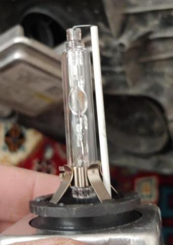

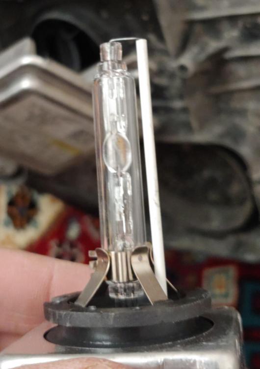

Evet ampulun takıldığı metal yerin içinde kalan kısım beyaz seramik  gibi. Ampulun yaydığı ısıyı dağıtmak iiçin seramik yapılmış olabilir. Ayrıca yaklaşık 5 yıldık  araçlardan farlarından mercek çıkarıyorum.
Yeni tip hellalarda kararma oranı yaklaşık yüzde 1-2
İntemolarda kararma oranı  yüzde 7-8   (yeni model arçlardan bile içi buğulanmış çıkıyor.)
Yeni tip boschlarda da kararma oranı yüzde 1-2
Eski tip d1s boschlarda kararma oranı yüzde 10 a yaklaşıyor (uzun dönem kullanıldığı için olabilir. Ayrıca bosch mercekleri sanırım mercedese ayrı kalitede üretiyor. çunkü 2007 mercedesten çıkan mercek tertemiz iken 2014 fluenceden çıkan d1s bosch kararmış oluyor)
Eski tip hellalarda kararma oranı  uzun yıllar kulanıldığı için yaklaşık yüzde 30-40 kararmış oluyor.
Valeo bixenon ise Allaha emanet 2015 ten bile içi bugulanmış mercek çıkıyor.

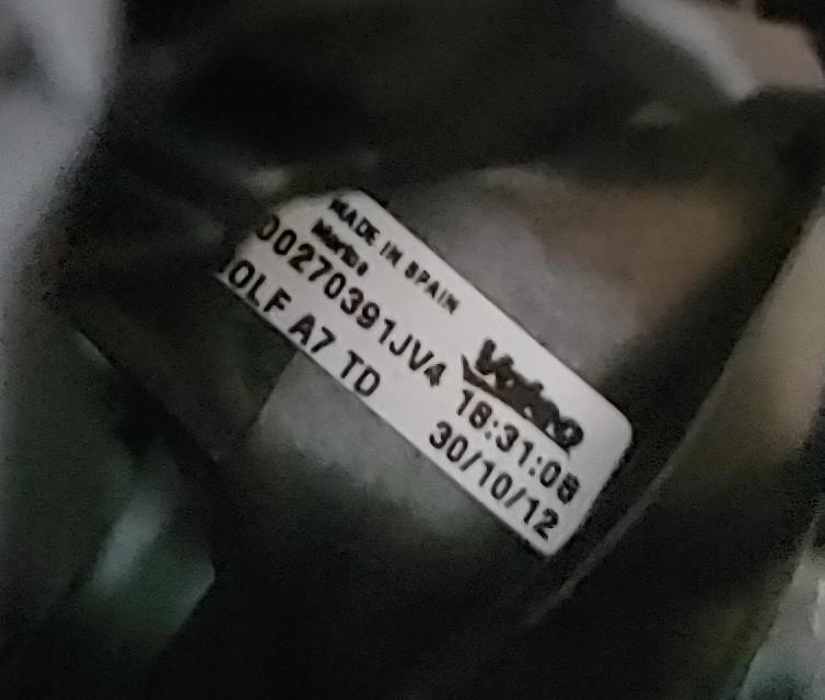

selam valeo d3s  xenon lens  yerine ne takılır tadilatsız uyan varmı sökmüşken  lens ve lambalarıda değiştirip takmayı düşünüyorum.
araç golf 7 2013

21 saat önce, recep akalin yazdı:
araç golf 7 2013
Lensi değiştirmeyin, gerek de yok zaten. Temizleyip silin yeterli.

On 19.04.2020 at 12:51, recep akalin yazdı:
Valeo merceğin iskeletine hella takmak oldukça zordur.lensleri güzelce siliniz ve reflektörüde baskı uygulamadan isini alınız ideal seviyeyeye ulaşır.Lakin reflektörü inceleyiniz grıleşme yerine siyahlık oranı yüksek ise değişim şart.

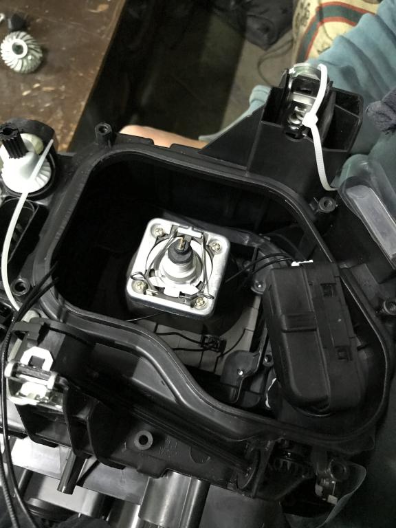

Resimdeki xenon yan sanayi imkan dahilinde oem d3s bulup kullanınız bu mercekte odaklam çok hassas seviyede.
Bahsettiğiniz ürünü ömür açısından çok tavsiye etmem.Lakin karar sizindir.

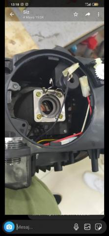

Merhabalar @Oktay Toker hocam, hayırlı ramazanlar dilerim. 2013 jetta araca sahibim, halojen merceksiz farlarımdan memnun kalmadığım için; replika bixenon u led far aldım ve montaji yaptirdim, görüntüsünü çok seviyorum.   Ampul olarakda h7 photon milestone ürün kullandık, aydınlatma halojenlere oranla güzel sayılır.  Ama yinede tatmin etmiyor.   360° led veya d2s kit tavsiye ediliyor replika farlarda.      Kimisi xenondan dolayı 2 ay sonra lensi  ve farı yakarsın, kimisi de farklı şeyler ortaya atarak 360 led kullan diyor.           Kazalı ve highline orjinal opsiyonlu fara sahip araç bulsam afl beyinler far, tesisat   direk yapışırım satıcının yakasına ama bulamadım, ha deyince bulunan tofaş parçası değil sonuçda.
Ayrıca biz d2s çıkıntılı  yuvaya h7 oturtmaya çalıştığımız için h7 led ampulun adaptörü (kafası) mercek yuvasına tam oturmadığı için düz çizgi alamıyorum yanlara doğru kesme çizgisi yükseliyor kayıyor, illa d2s adaptörlü led kullanmam lazım bu sorunu çözmek için
 Sizce ben ne yapayım, resimdeki veya benzer markadaki d2s kitmi takayım?   Led ürünler ile yola devammı edeyim?

Mercek d2s yuvaya sahip ve en i,yi olabilecek aydınlatmayıda d2s set ile her şekilde bu kullandığınız ürünlerden daha iyi sonucu illaki alabilirsiniz.Lakin mercek kalitesi malum ve perde yapısıda uzunda tam açılamayan hatalı olan bir model.Kit olarak tavsiye orijinal set olandır lakin yan sanayi vesaire bu karar size aittir.

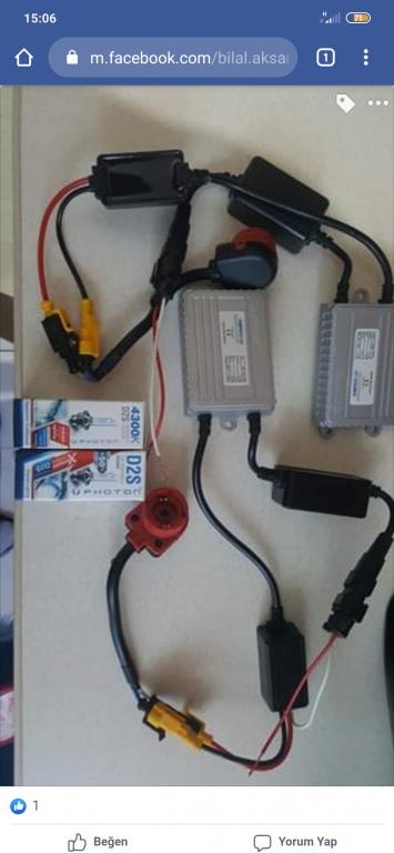

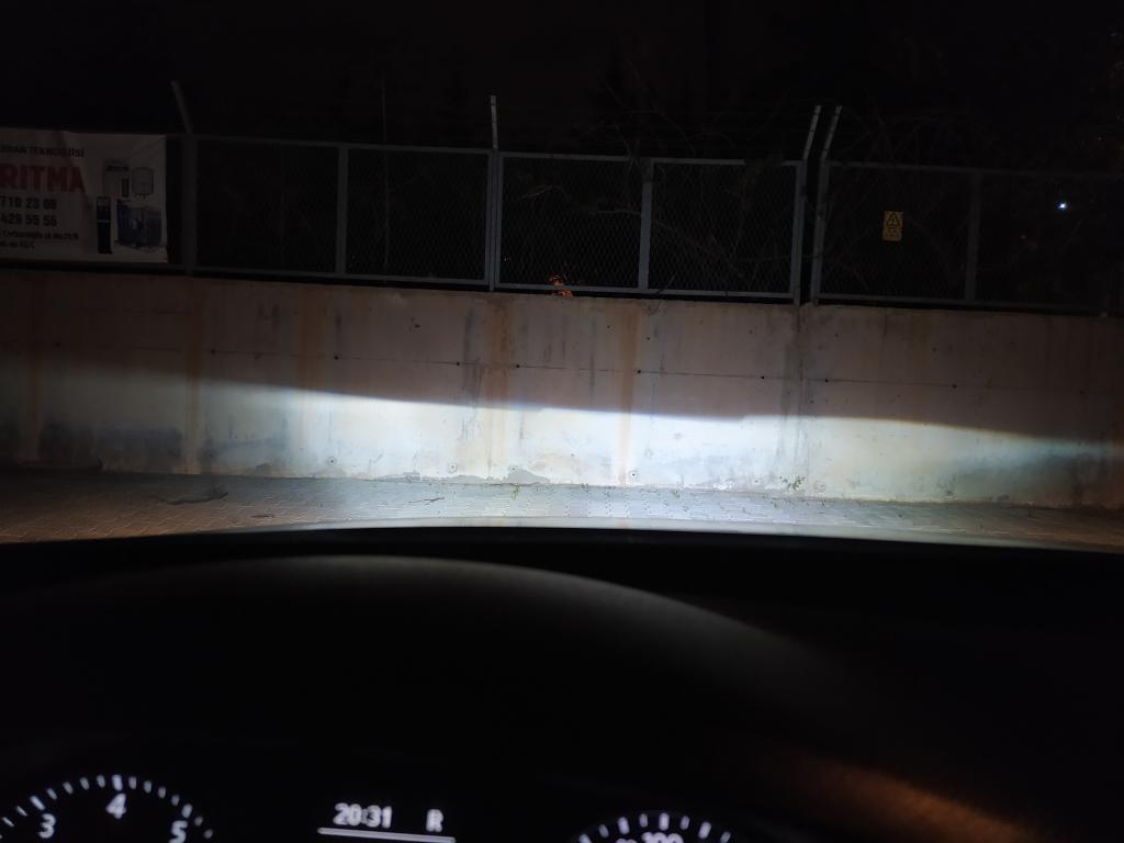

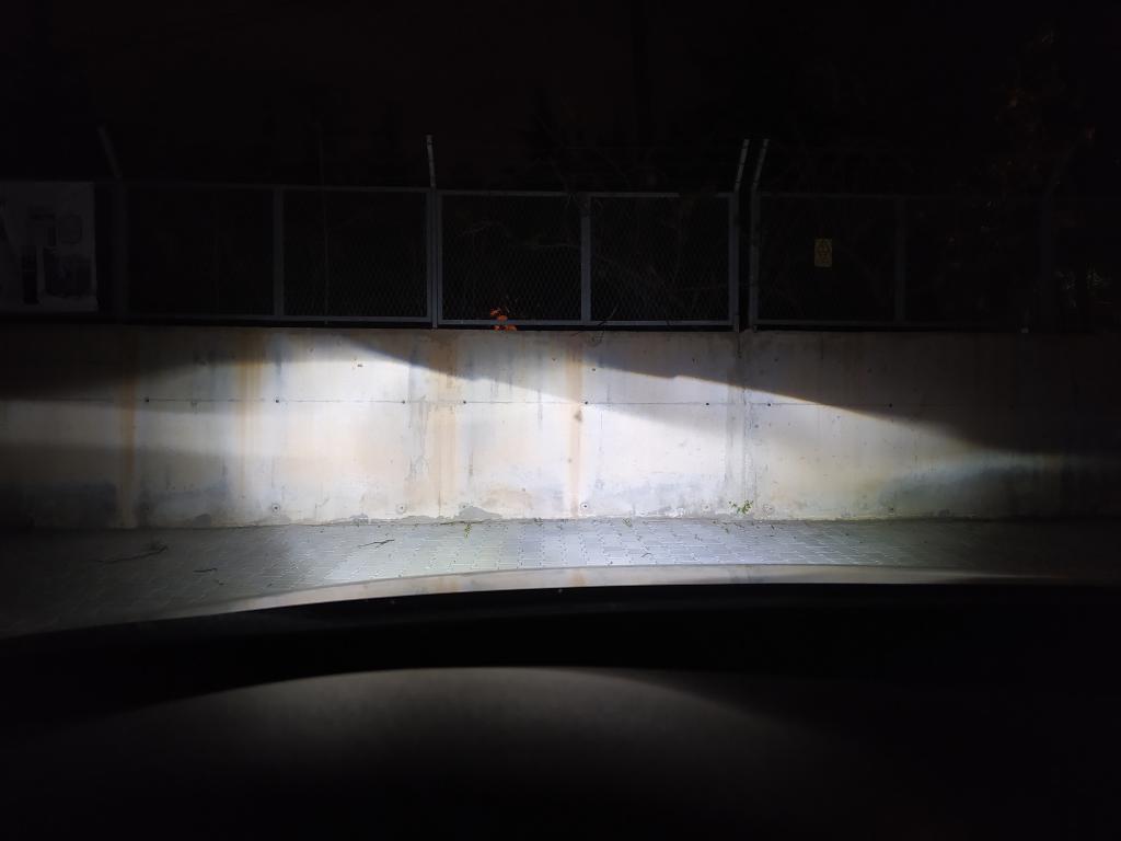

Tekrardan merhabalar, far ayarını Mayıs ayından bu zamana kadar yapamadım. Photon marka d2s balast ve ampuller temin ettim ve taktım (son resim).
Sürekli gündüz yolculuğu yapıyorum. Ancak lazım oluncada gece karanlığında farlar çok işimi görüyor lakin selektör yiyorum.
Diyarbakir-Elazığ-Ankara illerinde   U led farlarıma ince ayar yapabilecek birini arıyorum.   Yardımlarınızı bekliyorum.

Işık deseni ne şekilde, bir duvar fotosu gönderin. Odaklama sorunu ise çözmeniz zor.
