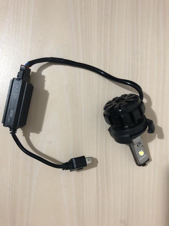

Oktay Toker 30 Temmuz 2018 Paylaş 30 Temmuz 2018 (düzenlendi) Aliminyum ısıdan dolayı renk değişimine girmiş lakin xenon veya ampul gibi islenme yapacak seviyeye gelmesi çok zor.Ayrıca genelde sogutucu bölümünde boyalı olanı görmedim.Varsada ise yolaçacak şekilde ısıya ulaşıyorsa bu ledler kullanmanızın zaten anlamı yok.Her şekilde kullanmanızı çok tavsiye etmesemde illa led kullanacaksanız yeni nesil fanlı olanlar ve hali ile ucuz olanları hariç bulabilirsiniz. 30 Temmuz 2018 tarihinde Oktay Toker tarafından düzenlendi Yorum bağlantısı
Batuhan Koç 30 Temmuz 2018 Paylaş 30 Temmuz 2018 Cevabınız için teşekkürler. Kullandığım ürün çok kalitesiz değil. Ama fiyatının hakkını vermeyen bir ürünmüş. Ürünün Linki: http://s.aliexpress.com/f6viYneu Yorum bağlantısı

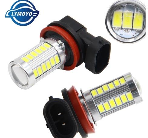

Huseyin Karlılar 30 Temmuz 2018 Paylaş 30 Temmuz 2018 Merhabalar aracım 2011 model peugeot 207, sis farlarına fotograftaki h11 ledleri taktım. Araba calısmadan kontagı acıp sisleri yaktığımızda sorun yok. Fakat arabayı calıstırıp sisleri yakınca ledler yanıp sönmeye başlıyor sanki modül takılmış gibi sag sol dengesiz sekilde fasılalı gibi yanıp yanıp sönüyor. Elektirikci baktı dediki tamponun arkasından birer ampül bağlarsak sorun kalmaz dedi ama o sekilde yapmak istemedim sizin bi fikriniz var mıdır ? Elim yaktındır fakat direnc ohm falan cok anlamam yönlendirirseniz yapabilirim ama. Birde linkini verdiğim şekilde stoplarda sinyalleri ve park ledlerini bağlamak istiyorum 4lüyü yakınca bu sekilde olmasını istiyorum nasıl bi yol izlemem lazım ? Yorum bağlantısı
Huseyin Karlılar 31 Temmuz 2018 Paylaş 31 Temmuz 2018 abi o konuya baktım tam anlamıyla bi cevap bulamadım, direnç bağlamam gerekiyor sanırım ama nasıl bir direnç ? Yorum bağlantısı
Oktay Toker 31 Temmuz 2018 Paylaş 31 Temmuz 2018 Konu içinde her şekilde net cevaplar ve tavsiyeler mevcut.Biraz daha dikkatli incelenirse cevaplara erişebilirsiniz. Yorum bağlantısı
Coşku Arşiray 3 Ağustos 2018 Paylaş 3 Ağustos 2018 On 30.07.2018 at 21:00, Batuhan Koç yazdı: Merhaba. Aracıma taktığım H7 LED ampülün siyah boyası ısıdan dolayı yanmış. Acaba yanan boya mercekte ve reflektörde çok kararmaya neden olmuş mudur? Görüşü çok etkiler mi? Aracıma Xenon kararma yapar diye takmadım LED ondan da beter çıktı. bu tip ledli ampulün aydınlatma performansı nasıl duvara karşı? Yorum bağlantısı
Huseyin Karlılar 11 Ağustos 2018 Paylaş 11 Ağustos 2018 abi sislerin arkasina 21w sinyal ampulu bagladim. suan arac calisjnca yanip sonme olayi durdu. ampulleri aliminyum folyo ile kapattm. Fakat aklimda bi soru var 25watt led+21watt ampul seklinde 2 tarafta. Bunlar sistemi zorlar ki kablolar isinma yapar mi ? birde sallanan ampul yagisli havada lehimler suyla temas ederse sikinti olur mu nasil bi yol izleyim Yorum bağlantısı
Oktay Toker 11 Ağustos 2018 Paylaş 11 Ağustos 2018 Ampul yapısı gereği her şekilde ileriye dönük illa patlama yada darbeye dayalı kırılması oluşacaktır.Direnç kullanılması saglıklı olması için ideal yoldur. Tesisata yükü mantıksal olarak olmayacaktır. Yorum bağlantısı
Huseyin Karlılar 11 Ağustos 2018 Paylaş 11 Ağustos 2018 nasıl bi direnc takıyım peki abi Yorum bağlantısı
Oktay Toker 11 Ağustos 2018 Paylaş 11 Ağustos 2018 Buna net cevap vermem için sis farı kaontrol ünitesi bilğileri için daha önce tecrübe edindiğim bir işlem olmadığından size şunu takın tamam diyemiyorum ve önceki mesajlara nazaranda yazamadığım bir cevap. Takılan ampul mantığında 22ohm ile 56 ohm arasında bir direnç degerinde aynı şekilde sorunu çözebilir.Sis leri bu ledler ile sürekli yakacaksanız 50watt aliminyum direnç olması iyi olur.Nadiren yanacaksa 33 ohm ve üzeri olan deger sorunu halleder ise 25watt aliminyum serisi yeterli olacaktır. 1 Yorum bağlantısı
Batuhan Koç 17 Ağustos 2018 Paylaş 17 Ağustos 2018 (düzenlendi) On 03.08.2018 at 13:49, Coşku Arşiray yazdı: bu tip ledli ampulün aydınlatma performansı nasıl duvara karşı? Biraz geç cevap verdim kusura bakmayın. Ampül XHP50 çipli olduğu için aydınlatması güzel. Ama aracımda mercekli far var ve odağı tuturamadığım için uzağı aydınlatması zayıf. 17 Ağustos 2018 tarihinde Batuhan Koç tarafından düzenlendi 1 Yorum bağlantısı
Coşku Arşiray 4 Eylül 2018 Paylaş 4 Eylül 2018 demeki CSP çipli incecik gövdeli olanlardan kullanmak lazım mercek içinde de. 4 tarafı led ile kaplı ampullerden yani. Yorum bağlantısı

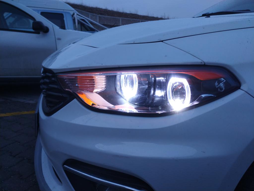

Harun Koçak1679652684 30 Aralık 2019 Paylaş 30 Aralık 2019 Egea aracima cift mercek ve cift angel takdim. Angellari gunduz farina bagladim fakat soldaki angel araci kapattigim halde elektrik kesildiginde bile hala pir pir ediyor nedeni nedir nasil cozulur? Farlara elektrik gelince acinca sorun cozuluyor. Kapatip araci kitleyince sorun basliyor. Yorum bağlantısı

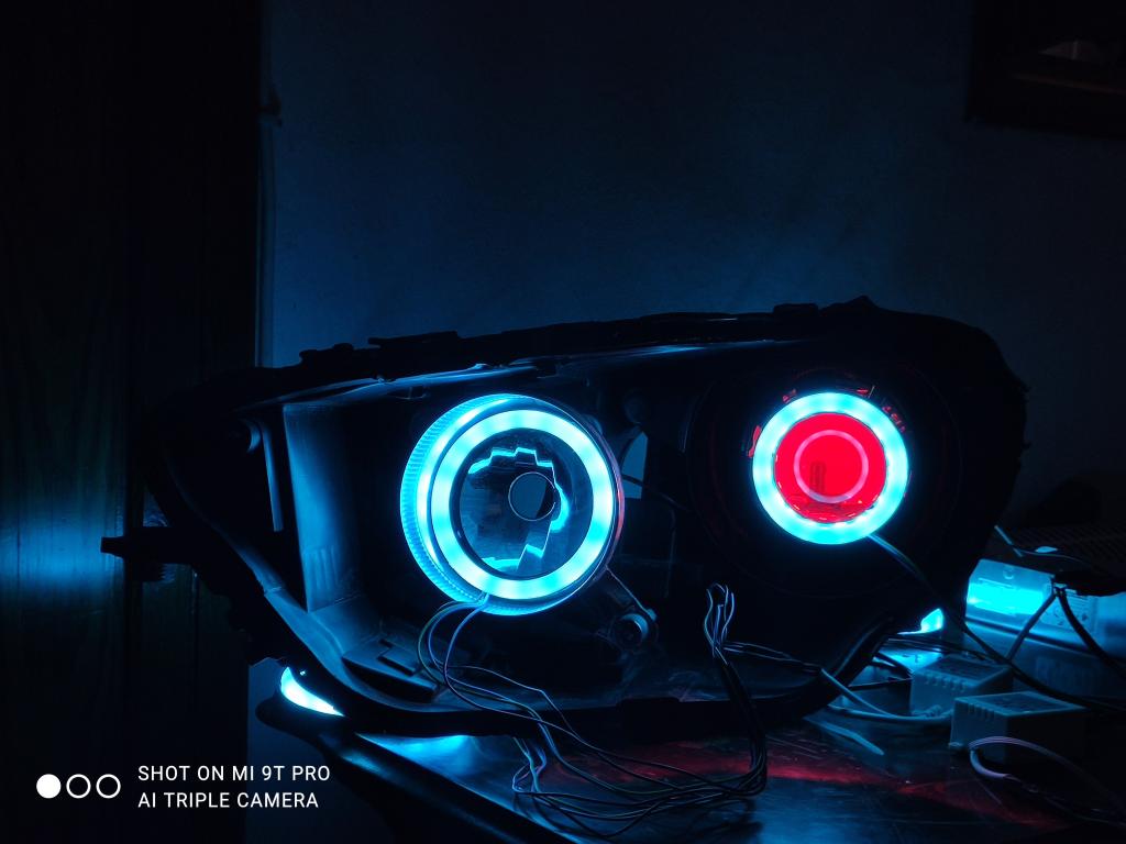

Erman Özbakır 31 Ağustos 2020 Paylaş 31 Ağustos 2020 (düzenlendi) Merhabalar aranızda yeniyim verebileceğiniz cevaplar için şimdiden teşekkür ederim. Sorunum belki basit belki zor bilmiyorum forumu iyice gezindim okudum fakat çözümü tam bulamadım sadece fikir edinebildim. Scirocco halojen farlarıma kısalara malum çin işi h1 tipli mercek montajı yaptım ve forumdan edindiğim şema sayesinde uzun kısa olarak kullanıyorum bilgi için emeği geçenlere teşekkürler. 88mm ve 75 mm olarak iki rgb kontrol modüllü Angel halka ekledim bunlara doğru şekilde 7812 voltaj regülatörü ekledim parklardan enerji alarak bağlantısını yaptım denedim tüm fonksiyonların stabil çalıştığını gözlemleyip montajı bitirdim. Buraya kadar mutlu mesut bir montaj aşamasıydı fakat arabayı çalıştırdığım zaman angellar beyaza dönüp kumanda çalışmamaya belli bir zaman sonrada ledler titremeye yanıp yanıp sönmeye başlıyor, araçta başka elektrik donanımları çalıştığı zaman kısa süre normale dönüp ( direksiyon servo hareketleri, sis farları yakmak, v.s) sonra yeniden yanıp yanıp titremeye başlıyor. Sorunun akımla ilgili olduğunu düşünüyorum fakat hangi yolla çözebileceğimi bilmiyorum. Akü-röle, direnç-diyot ne yapmamı önerirsiniz. İyi forumlar. 31 Ağustos 2020 tarihinde Erman Özbakır tarafından düzenlendi Mükerrer yazı Yorum bağlantısı
Mustafa Bağseven 1 Eylül 2020 Paylaş 1 Eylül 2020 Bu problemin birden fazla nedeni var. Araç çalışmazken sorun yok ve araç çalışınca saçmalıyorsa bunun nedeni her zaman akım veya voltaj dalgalanması değil parazitlenme de olabilir.Bu durumda işiniz zor. 1 Yorum bağlantısı
Erman Özbakır 2 Eylül 2020 Paylaş 2 Eylül 2020 On 01.09.2020 at 09:54, Mustafa Bağseven yazdı: Bu problemin birden fazla nedeni var. Araç çalışmazken sorun yok ve araç çalışınca saçmalıyorsa bunun nedeni her zaman akım veya voltaj dalgalanması değil parazitlenme de olabilir.Bu durumda işiniz zor. Hatta parazit olması durumunda aynı hattan beslenen 5050 kırmızı şerit ledlerinde etkilenme durumu olur muydu? Merceklerin içine montajını yaptım regülatör ile onlarda herhangi bir sorun bulunmuyor Yorum bağlantısı
Mustafa Bağseven 3 Eylül 2020 Paylaş 3 Eylül 2020 Kırmızı ledler etkilenmeyebilir. Ben elektronik kart üretiyorum.Direk üretici oldugum halde çok nadir de olsa bazı kartlar bazı arabalarda araç çalıştıktan sonra parazitlenmeden sonra reset atmaya başlıyordu ama kendi bilgilerimle tasarım değişikliği yaparak çözerdim genelde. Sizin aldıgınız kumanda devresi etkileniyor muhtemelen...İşte o zaman iş zor 1 Yorum bağlantısı
Erman Özbakır 3 Eylül 2020 Paylaş 3 Eylül 2020 4 saat önce, Mustafa Bağseven yazdı: Kırmızı ledler etkilenmeyebilir. Ben elektronik kart üretiyorum.Direk üretici oldugum halde çok nadir de olsa bazı kartlar bazı arabalarda araç çalıştıktan sonra parazitlenmeden sonra reset atmaya başlıyordu ama kendi bilgilerimle tasarım değişikliği yaparak çözerdim genelde. Sizin aldıgınız kumanda devresi etkileniyor muhtemelen...İşte o zaman iş zor Kumanda devresi mantıklı geldi 15 20 TL ye satılan bir üründen çokta mucize beklememek gerek zaten daha profesyonel bir rgb kontrol ünitesi almayı planlıyordum bende deneme yanılma gibi olacak çok teşekkür ederim cevabınız için Yorum bağlantısı
Erman Özbakır 10 Eylül 2020 Paylaş 10 Eylül 2020 Aküden röle ile bağlantı yaparak çözdüm sorunu xenon kitler için hazır satılan kablo seti aldım uygun bıçak sigorta taktım sorun çözüldü cevaplar işin teşekkürler Yorum bağlantısı
