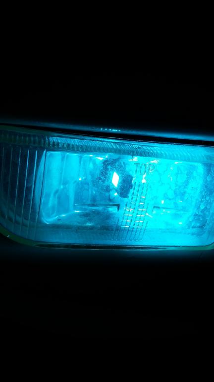

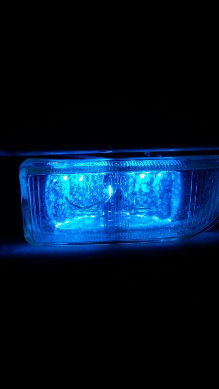

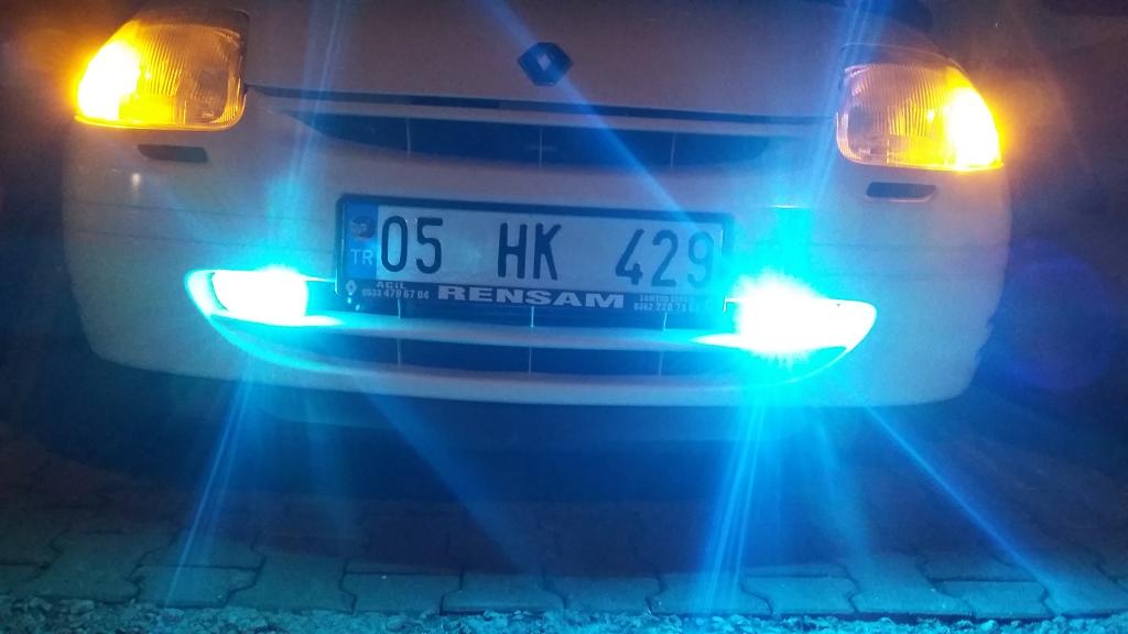

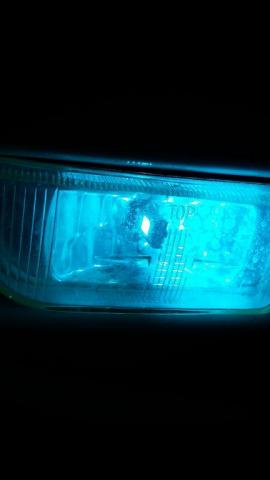

Abdulbaki Davarci 30 Ocak 2018 Paylaş 30 Ocak 2018 Sol sis fari icin konusuyorum Led xenon var onlu arkali 2 tarafta led var biri canli biri sönük yaniyor oyle degildi titreme yapiyo gidip geliyo neden olabilir Yorum bağlantısı
Abdulbaki Davarci 30 Ocak 2018 Paylaş 30 Ocak 2018 Kablolarla oynayinca gidip geliyor Yorum bağlantısı
Mahmut Akbulut 30 Ocak 2018 Paylaş 30 Ocak 2018 Soket bağlantılarını kontrol ettiniz mi? su almış ve bu yüzden temassızlık yapıyor olabilir ? Sağlam olan tarafla arızalı olan ampulü yer değiştirerek kontrol edin ve sorunun nereden kaynaklandığını bulmaya çalışın ... 1 Yorum bağlantısı
Abdulbaki Davarci 1 Şubat 2018 Paylaş 1 Şubat 2018 Sislerde led xenon kullaniyorum ama soldaki titresim yapiyo yanip sönüyo cakarli gibi neden olabilir Yorum bağlantısı
Mahmut Akbulut 1 Şubat 2018 Paylaş 1 Şubat 2018 Sorunuzu bu konuda cevaplamaya çalıştık , size bazı sorularda sorduk , mesajları takip etmek yerine neden yeni konu açıyorsunuz anlamadım ... Yorum bağlantısı
Abdulbaki Davarci 1 Şubat 2018 Paylaş 1 Şubat 2018 Konuyu aradim ama bulamadim silindi sandim o yuzden açtım kusura bakmayın Yorum bağlantısı
Abdulbaki Davarci 1 Şubat 2018 Paylaş 1 Şubat 2018 Yerlerini değiştirdim sol led hala ayni cakarli gibi yanip sönüyo icini soktum baktim cikan gevseyen bi kabloda yok Yorum bağlantısı
Abdulbaki Davarci 1 Şubat 2018 Paylaş 1 Şubat 2018 Sislerde 55 watt ampul vardi sonradan led taktim ve ledler 36 watt direnc baglasak sorun çözülürmu acaba Yorum bağlantısı
Mahmut Akbulut 1 Şubat 2018 Paylaş 1 Şubat 2018 Şimdi, Abdulbaki davarci yazdı: Yerlerini değiştirdim sol led hala ayni cakarli gibi yanip sönüyo icini soktum baktim cikan gevseyen bi kabloda yok Ledlerin yerini değiştirirken sürücülerle birlikte mi değiştirdiniz? Yoksa sağlam olan sürücüye arızalı olan Led i mi taktınız ? Şimdi, Abdulbaki davarci yazdı: Sislerde 55 watt ampul vardi sonradan led taktim ve ledler 36 watt direnc baglasak sorun çözülürmu acaba Sorun Watt la alakalı değil , direnci sadece arıza ışığı yakan araçlarda sistemi yanıltmak için kullanıyoruz ... Yorum bağlantısı
Abdulbaki Davarci 1 Şubat 2018 Paylaş 1 Şubat 2018 Sürücülere ellemedim sag ledi sola sol ledi saga gecirdim sorun ayni Ledleri evde 9.6 volt luk sarjli matkapda denedim yine sol led cakar yapiyo sorun ledlerde ama neden öyle onu anlayamıyorum Yorum bağlantısı
Mahmut Akbulut 1 Şubat 2018 Paylaş 1 Şubat 2018 Şimdi, Abdulbaki davarci yazdı: Sürücülere ellemedim sag ledi sola sol ledi saga gecirdim sorun ayni Ledleri evde 9.6 volt luk sarjli matkapda denedim yine sol led cakar yapiyo sorun ledlerde ama neden öyle onu anlayamıyorum Evet sorunun kaynağı Led , yenisini almaktan başka bir çözüm görünmüyor ... Yorum bağlantısı
Abdulbaki Davarci 1 Şubat 2018 Paylaş 1 Şubat 2018 Yaklasik 10 dkdir matkapda elektrik veriyorum sıkıntı yok titreme gitti arabaya takinca tekrar başlıyor Yorum bağlantısı
Oktay Toker 5 Şubat 2018 Paylaş 5 Şubat 2018 On 01.02.2018 at 22:29, Abdulbaki davarci yazdı: Yaklasik 10 dkdir matkapda elektrik veriyorum sıkıntı yok titreme gitti arabaya takinca tekrar başlıyor Role sistemi uygulayacaksınız. Yorum bağlantısı
