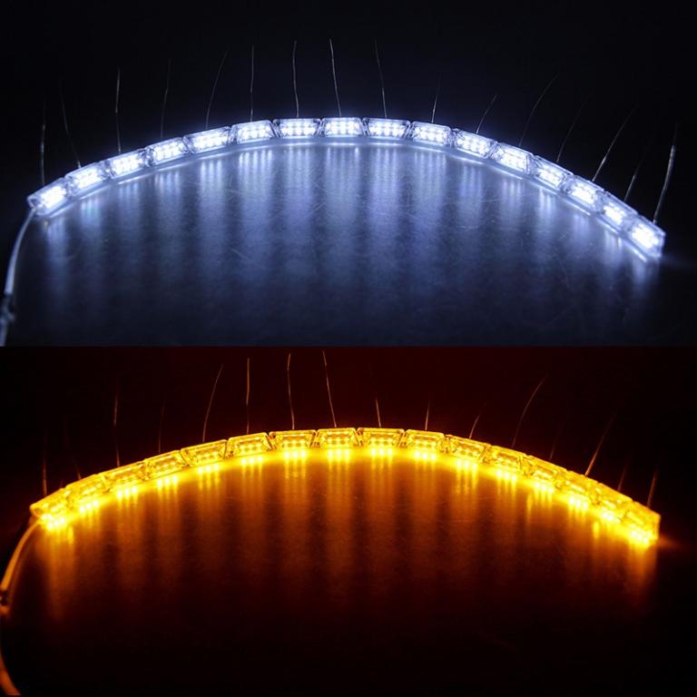

Gökhan Göksal 19 Mart 2017 Paylaş 19 Mart 2017 Benzer konu bulamadığım için konu açtım. Aranızda yeniyim ve bir sorunum var. Vectra C kasa aracimin farlarında karartma ve Flex drl sinyalli led montajı yaptım. Fakat beyaz drl ler parklara yada kontağa bağlamama rağmen sürekli sinyal verir gibi sağ ve sol asenkron yanıp sönüyor. Bunun haricinde beyaz drl sonukken sinyal ledleride asenkron olarak kirpisma şeklinde yanıp sönüyor. Stabil çalışmıyor. Çözemedim.Yardımlarınızı bekliyorum. Yorum bağlantısı
Oktay Toker 19 Mart 2017 Paylaş 19 Mart 2017 (düzenlendi) Hoş geldiniz. Bu bir sorun değil.Ampuller yerine led ürünler takıldığı için araç ampul patlak hatası algıladığı için size bir uyaraısıdır. Linkteki konuları inceleyiiniz. http://www.geceucusu.com/topic/7675-led-tak%C4%B1nca-olu%C5%9Fan-sorunlara-%C3%A7%C3%B6z%C3%BCmler/ http://www.geceucusu.com/topic/249-park-plaka-ledlerinde-ar%C4%B1za-%C4%B1%C5%9F%C4%B1%C4%9F%C4%B1n%C4%B1-%C3%B6nleme-5w-ba%C4%9Flant%C4%B1/ 19 Mart 2017 tarihinde Oktay Toker tarafından düzenlendi Yorum bağlantısı
