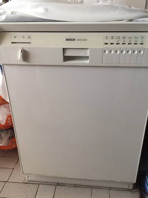

Kardeşimin Bosch makinesinde de oldu
Köksal Yılmaz yazdı:
Sepetler neden o kadar pahalı anlamıyorum, 2. El makine parası
Bosch ta epey pahalıydı, kardeşim satıp yeni makine aldı.

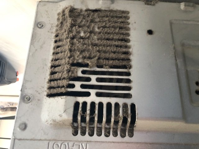

Allah senden bin kere razı olsun. Buzdolabı sayende rahat bir nefes aldı. Meğer can çekişiyormuş. Temizleyeli 3-4 gün oldu. Neredeyse günde 24 saat çalışan buzdolabı bu aralarda çok çok nadir çalışıyor..
Emre Şimşek yazdı:
@Köksal Yılmaz
Hepimizden inşallah, faydalı olmasına çok sevindim :)
