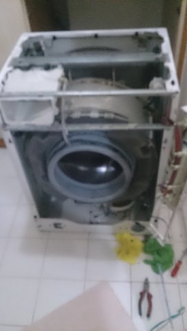

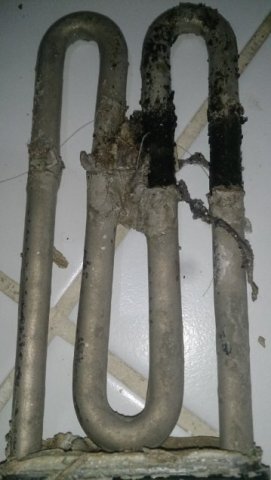

Çamaşır makinesi açma tuşuna basınca kaçak akım koruma rölesini attırıyordu. Dün akşam üstü makinenin üstünü açtım ıslak bir yer var mı diye. Daha sonra ikinci şüpheli rezistans soketini söküp deneme yaptım. Sonuç bu; Rezistans patlamış
Üzerinden çıkan rezistans orijinal rezistanstı ve 2015 ten bugüne kadar hizmet verdi.
Rezistans üzerinde kireç mevcut ve Calgon hiç kullanılmadı. Arada limon tuzu ile makineyi çalıştırıyorduk.
Kazanın içinde rezistansın oturduğu yerdeki metalin çevresinde bir miktar sertleşmiş pamuk vb. birikmiş. Hazır sökmüşken temizledim. Kazan tahliye borusunun olduğu yerde deterjan kalıntıları çamurlaşmış bir şekilde duruyordu, pompa ve tahliye borusunu temizledim.
Çıkan malzemeler pompayı ve boruları tıkamaması için toplamadan önce kazan içini temizledim.
Rezistans 100 TL + Temizlik ve İşçilik (işçilik benden)

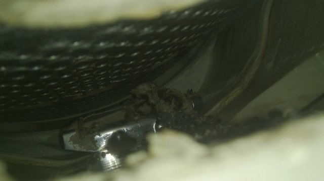

Boşaltım ağzı biraz dışa bakıyordu içeri doğru çevirip birazda temiz su ekledim 8504647c1d28ed5dde9e03051ccb918f.jpg
Bu kap tamamen geçme. Hiç bir sabitlemesi yok.
Bizde de söktüm, içinden bi hamamböceği ile bolca toz çıktı. Tozlar resmen tabaka oluşturmuş, sökemedim. Porçözle yıkandı, temizlendi.
Buraya su koymana gerek yok zira zaten buzdolabında üretilen nemi toplayıp buraya akıtıyor ve buharlaşıyor.

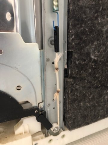

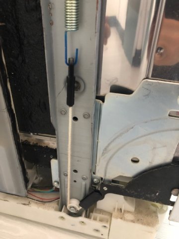

Bugün bulaşık makinesi kapak düşme sorununu çözüyoruz.
Makine LG,
önce üst kapağı söküyoruz, arkada 2 vida söküp arkaya doğru kaydırınca çıkıyor.

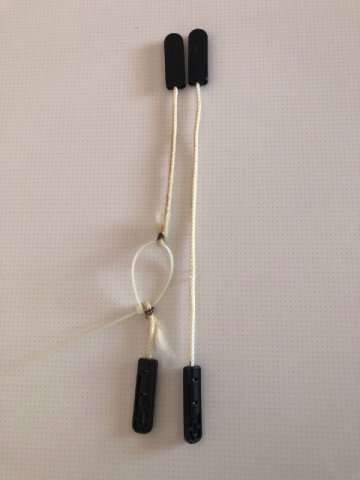

daha sonra yan kapakların vidaları ortaya çıkıyor hepsini söküp sağlı sollu açıyoruz. Yay ve ipli bir mekanizma var onun ipi kopmuş. Parça fiyatına bakıyoruz 235₺

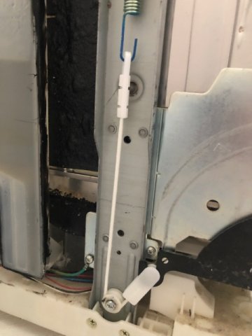

hemen tamir ediyoruz ve takıyoruz. Evet test ettik çalışıyor. Makineyi topluyoruz yerine koyuyoruz derken bir ses 😑 yine gitti.
Servisi arıyoruz parçayı sipariş ediyoruz gelen parçayı yerine takıyoruz ve mutlu son 🤣

Mustafa YILDIRIM
Emre Şimşek yazdı:
Geçmiş olsun.
Kopan ip tek taraflı mı değişti yoksa takım olarak mı? Eğer tek taraf ise yakın zamanda diğeri de kopabilir.
Emre Şimşek yazdı:
Taktığınız kablo bağı mı koptu? İpin yerine kablo vb. (elinizde varsa tabi) takılabilir miydi?
Mustafa YILDIRIM yazdı:
Geçmiş olsun.
Nasıl bir yük biniyorsa plastik kelepçe kopmuş. Koptuğu yere kadar gitsin bakalım biri 10 sene gitti diğeri de 12 gitse yeter. 2 sene sonra da onu değiştiririz.
