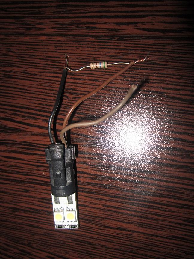

Tahsin Demir 17 Şubat 2016 Paylaş 17 Şubat 2016 4 dakika önce, Oktay Toker yazdı: Yazdığım anlatımın adımı yok.tek nokta birleşimi. sana göre öyle ama bana göre değil abii bu tavan lambasında lambanın + kutbuna mı yoksa - kutbuna önüne mi bağlanacak abicim idrencin yönü fark edermi Yorum bağlantısı
Oktay Toker 17 Şubat 2016 Paylaş 17 Şubat 2016 (düzenlendi) Tahsin bey sana göresi bana göresi gibi bir düşünce hiç bir şekilde geçerli değil.Açıkça ifadeler ile yazdım ve konuya katkısı olsun diye az önce yazıma paralel olsun diye resimleme yaptım.Buda anlatmaz ise lütfen siz ellemeyiniz bu aktarılanı Elektronikçi bir arkadaş bulmanızı ve yaptırmanızı tavsiye ediyorum. Bir yön belirten bir durum olsa idi anlatımda özellikle belirtirdim.Umarım resimler anlatımı tam nokta koyacaktır.. 17 Şubat 2016 tarihinde Oktay Toker tarafından düzenlendi 1 Yorum bağlantısı
Tahsin Demir 17 Şubat 2016 Paylaş 17 Şubat 2016 Şimdi çok daha iyi anladım teşekkür ederimmmm ? 1 Yorum bağlantısı

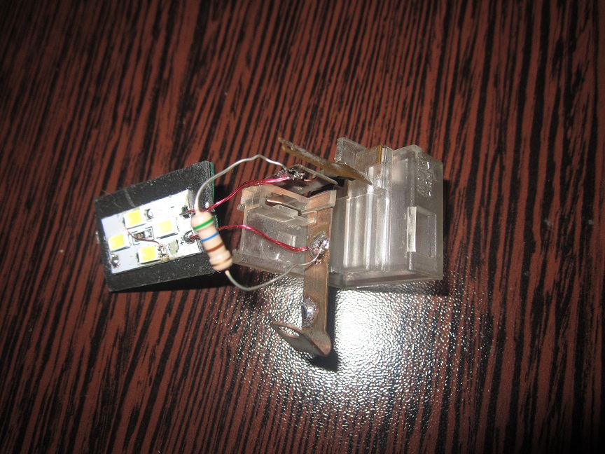

Cem Amaç 10 Haziran 2016 Paylaş 10 Haziran 2016 ford fiesta aracımın iç aydınlatmalarını led le değiştirdim fakat şöyle bir sıkıntı oluştu. aracı kilitledikledikten sonra bile iç aydınlatmadaki ledler cok kısık şekilde yanmaya devam ediyor.bu durum akünün bitmesine neden olur mu? yada birsüre sonra kendiliğinden söner mi? Yorum bağlantısı
Ahmed Yerli 10 Haziran 2016 Paylaş 10 Haziran 2016 (düzenlendi) Merhaba, led ampullere paralel olarak 1-2Kohm 0,25w değerlerinde direnç bağlayın kısık yanmayı önleyecektir. Aksi halinin de gözü rahatsız etmesinden başka bir sıkıntısı yoktur. Daha doğrusu önemsenmeyecek kadar düşük güçtedir o durumda, en kötü akım çekse bile uzun süreler gereklidir bitmesi için(1-2ay ort.) 10 Haziran 2016 tarihinde Ahmed Yerli tarafından düzenlendi 1 Yorum bağlantısı
Cem Amaç 10 Haziran 2016 Paylaş 10 Haziran 2016 teşekürler cevabınız için ışığın kısık şekilde yanması beni rahatsız etmiyor fakat.araban inip kapıları kitledikten sonra hala yanması biraz garip değil mii? belli bi süre sonra kendiliğinden sönmesi gerekmez mi? Yorum bağlantısı
Oktay Toker 12 Haziran 2016 Paylaş 12 Haziran 2016 (düzenlendi) On 10.06.2016 at 02:07, Ahmed Yerli yazdı: Merhaba, led ampullere paralel olarak 1-2Kohm 0,25w değerlerinde direnç bağlayın kısık yanmayı önleyecektir. Aksi halinin de gözü rahatsız etmesinden başka bir sıkıntısı yoktur. Daha doğrusu önemsenmeyecek kadar düşük güçtedir o durumda, en kötü akım çekse bile uzun süreler gereklidir bitmesi için(1-2ay ort.) Bu değerler benim tecrübeme göre tümleşik ledli bir yapıda çekilen akım aritmatiğine hesapla doğru. Fakat arkadaşımızın uygulamasındaki gibi ampul yerine led montajı sonrası bu deger oldukça yüksekte kalıyor.Tavsiyem ve tecrübe ile sabit olarak en az 680ohm 1 watt bazı modellerde yetiyor,yetmez ise en düşük 430ohm degerini kullanmak net sorunu çözmeye kafi oluyor.Özllikle Ford serisi araçlarda bizat tecrübemdir.Bu dirençte kesinlikle ledin artı ve eksi ucuna bağlanmalıdır.asla araçtaki parçaya takılan sokete değil. http://www.geceucusu.com/topic/6178-led-tak%C4%B1nca-olu%C5%9Fan-sorunlara-%C3%A7%C3%B6z%C3%BCmler/ 12 Haziran 2016 tarihinde Oktay Toker tarafından düzenlendi Yorum bağlantısı
Ahmed Yerli 12 Haziran 2016 Paylaş 12 Haziran 2016 (düzenlendi) Alıntı Cem Amaç Bunun sebebi aracınızın aydınlatma sistemi standart tungsten/halojen ampullere göre tasarlanmış olduğundandır. Ledler, özellikle de beyaz olanlar da bunu görme sebebiniz ise çok düşük akım/voltaj durumlarında dahi kendini belli etmesidir. Tabiki ana sebep tasarım, bir örnek vermek gerekirse 1000uf kapasiteli kondansatöre standart ampul bağlarsanız bir süre sonra tamamen sönecektir. Çünkü bu ampuller bir nevi dirençtir. Ancak led aslında bir diyot olduğundan ötürü üzerinde bir miktar voltaj tutacaktır(yaklaşık 0,7vdc). Bu da beyaz ledlerde olan fosfor ile gördüğünüz şekilde yanmaya sebeptir. Siz 1-2kohm direnç bağladığınızda bu kondansatöre, o 0,7vdc yi üzerinde harcayarak voltajı 0'a indirecektir gibi. Alıntı Oktay Toker Oktay Bey, evet direnç bağlama işi aslında akım ile doğru orantılıdır çünkü akım artıkça tüketilmesi gereken güç de artar. Ben de deneyimlerime göre bu direnç değerini belirttim, herhangi bir standartı yoktur. Honda, Renault, Ford, Hyundai, Nissan gibi çeşitli markalarda denediğim üzere bir sıkıntıya rastlamadım uzun zamandır. Amacım en az güç tüketimi ile bunu sağlamak olduğu için bu değerlerde direnç kullanıyorum. Örnek olarak 1,5Kohm 0,25w kullanıyorum hemen hepsinde. Hesaplama yaparsak 14,4x14,4 / 1500 = 0,14w yaklaşık bir tüketim söz konusu bu voltajda. 12x12 /1500 = 0,1w da bu durumda söz konusu teoride. Dediğiniz direnç değerlerine ihtiyaç duymadım, zira yer ve ısı konusunu da hesaba katıyorum. Bir de şu var, kullandığım ampullerde standart yapıyorum yani park plaka için de. Sonradan ekleme çıkarma hoşuma gitmediği ve daha hoş gözüktüğünü düşünüyorum. Direnç değerine bu yüzden çok takılmamak lazım, ısı sorunu olmasın kısık yanma da yapmasın yeter, bunu da teorik hesap ve pratik tecrübe ile öğreniyor insan zaten. 12 Haziran 2016 tarihinde Ahmed Yerli tarafından düzenlendi Yorum bağlantısı

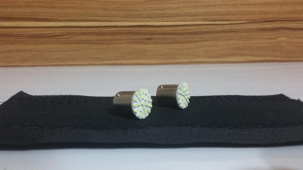

Oktay Toker 4 Ekim 2016 Paylaş 4 Ekim 2016 (düzenlendi) Emre bey. Ledlerin sayısı ile paralel,seri baglantı ile akım yeterliliği sağlanmaya çalışıldı ise ampulün çektiği 1.6 amperi yakalayarak flaşh gibi yanışını engelleyebilirler lakin Sinan beyin dediği gibi 4 lü yanıyor zaten bu şekilde hızlı yanış sorunu pek olmuyor.Tekli sinyalde durum değişiyor. Ledlerin açıklamasıda çok karışık.Resimdeki ledler ile cree led arasında ilişkisi yok yanıltıcı olmasın cree led gibi parlak ışık alınır deniliyor.Ledler 3528 cinsinden görünüyor.Lümenleri cree ledlere çok yakın ledlerdir. Sinan bey,Mahmut'ta yazacaktır. 8 ohm sinyalde fazlası ile yeterli.Ben genelde 10ohm degerinde kullanıyorum sıkıntı yok ve çin malı led stoplardada 12ohm direnç ile standard veriliyor.Ampul değerlerine görede 11.küsür degerde direnç kafi oluyor. 4 Ekim 2016 tarihinde Oktay Toker tarafından düzenlendi 1 Yorum bağlantısı
