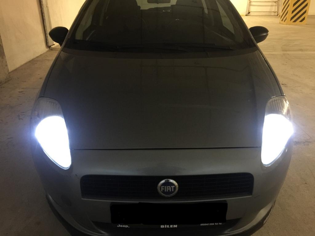

Selçuk Keleş 26 Şubat 2018 Paylaş 26 Şubat 2018 19 saat önce, Ayhan Hızarcı yazdı: on tanesi 7 tl mi üzerindeki yapı elemanları kaliteli olmadıktan sonra niken de olsa sonuç aynı hocam araçta akım sürekli sabit gelmiyor ve bu ledlerin belli bir akım taşıma kapasitesi var örneğin araçtan gelen akım misal 10V ledin taşıyabileceği akımda 10V araçtan gelen akım 11V'ye yükseldiği an led paydos ediyor ve bozuluyor bu bobinli dediğim led fazla gelen akımı düzenliyor ve ledin ömrünü uzatıyor.linki aşağıda verdim ben beyaz ve turuncu renginden aldım aydınlatması falan gayet güzel memnun kalırsınız. https://tr.aliexpress.com/item/10pcs-SALE-Super-bright-LED-T10-canbus-no-error-24-SMD-4014-car-light-12V-w5w/32810865019.html?spm=2114.13010708.0.0.bZaufi Beyaz olanın tonu nasıl, sıcak beyaz mı ? Foto atabilir misiniz ? Yorum bağlantısı
Ayhan Hızarcı 26 Şubat 2018 Paylaş 26 Şubat 2018 Bir saat önce, Selçuk Keleş yazdı: Beyaz olanın tonu nasıl, sıcak beyaz mı ? Foto atabilir misiniz ? 1 Yorum bağlantısı
