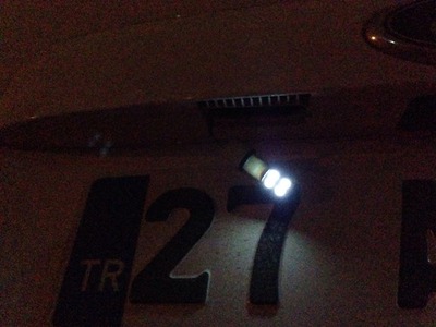

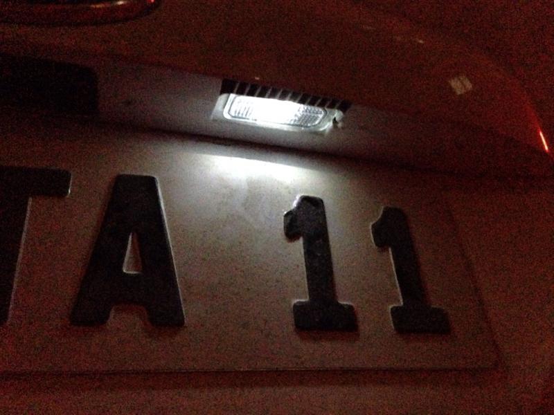

alp işbilir 28 Kasım 2014 Paylaş 28 Kasım 2014 (düzenlendi) Selam Arkadaşlar , 2014 model C-max aracıma Dipsiz ampul aldım.ancak komik bir olay oldu anlayamadımSorun Şu ki . Led leri taktım , çok güzel çalıştı . Arıza lambası yakmadı . sıkıntı şurda aracı komple kapatınca led ler loş denecek sönük bir şekilde yanmaya devam ediyor.Tekrar birini eski ampul,diğeri led yapıp komple kapattım düzgün çalıştı. Sizce ne yapmalıyım ? Yardımcı olursanız sevinirim. 28 Kasım 2014 tarihinde Alp İşbilir tarafından düzenlendi Yorum bağlantısı
Fatih Özbaş1679652583 28 Kasım 2014 Paylaş 28 Kasım 2014 sizin araç demek ki kontağı kapatınca da ampul denetlemesine devam ediyor (eğer araçta başka bir kaçak yoksa) ya paralel ampul ya da direnç bağlarsanız sorun düzelir fakat bana kalırsa hiç ellemeyin arıza lambası yakmıyorsa. aküden çekeceği akım yok denecek kadar azdır.kapıları kilitleyince de kısık yanma devam ediyor mu? bu sorun genelde tavan lambalarında görülür. Yorum bağlantısı
alp işbilir 28 Kasım 2014 Paylaş 28 Kasım 2014 sizin araç demek ki kontağı kapatınca da ampul denetlemesine devam ediyor (eğer araçta başka bir kaçak yoksa) ya paralel ampul ya da direnç bağlarsanız sorun düzelir fakat bana kalırsa hiç ellemeyin arıza lambası yakmıyorsa. aküden çekeceği akım yok denecek kadar azdır.kapıları kilitleyince de kısık yanma devam ediyor mu? bu sorun genelde tavan lambalarında görülür.Evet hocam , sıkıntı orda zaten kapıları kitleyince loş şeklide yanıyor. Acaba otomatik bagajdan kaynaklı olabilirmi çünkü araç kilitli halde bagaj açılırken arka ışık sistemide otomatik yanıyor ,bagaj açıkken söndürme imkanın yok yani Yorum bağlantısı
Can Ayaslan 28 Kasım 2014 Paylaş 28 Kasım 2014 sizin araç demek ki kontağı kapatınca da ampul denetlemesine devam ediyor (eğer araçta başka bir kaçak yoksa) ya paralel ampul ya da direnç bağlarsanız sorun düzelir fakat bana kalırsa hiç ellemeyin arıza lambası yakmıyorsa. aküden çekeceği akım yok denecek kadar azdır.kapıları kilitleyince de kısık yanma devam ediyor mu? bu sorun genelde tavan lambalarında görülür.Benim harita aydınlatmamda da aynı problem vardı. Kısık bir şekilde yanıyordu ben de söktüm ledi boş duruyor Yorum bağlantısı
Misafir 28 Kasım 2014 Paylaş 28 Kasım 2014 Elektronik sürücü olan sistemlerde olur bu sıkıntı. Led hattına seri zener diod bağlayın düzelir. 5 volt civarı yeterli olur Yorum bağlantısı
Mehmet Ozyurek 28 Kasım 2014 Paylaş 28 Kasım 2014 Ya da paralel direnç..Ve Bence paralel direnç daha mantıklı olur.. Sebep, ledlerde hiç direnç oluşmadığı için gem modülünün akımı kesmemesidir..Direnç bağlarsanız, gem modülü, parklar kapatıldığı an akımı tamamen kesecektir...Ancak, sürekli yanacak bir ampul olduğu için, direnç nereye ve hangi özelliklere takılmalıdır, bunu Servet bilir... 1 Yorum bağlantısı

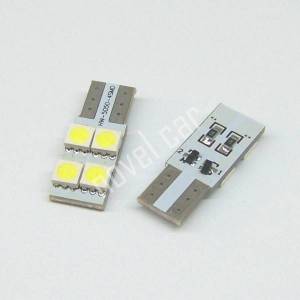

alp işbilir 14 Ocak 2015 Paylaş 14 Ocak 2015 (düzenlendi) Abilerim Sizce 2014 c-max için uygunmudur Bulunduğum il de her ne hikmetse t10 led ampul satan yok bulduklarımda en kalitisizleri ve sönmüyorhttp://tr.aliexpress...1299459510.html 14 Ocak 2015 tarihinde Alp İşbilir tarafından düzenlendi Yorum bağlantısı
Misafir 14 Ocak 2015 Paylaş 14 Ocak 2015 Ledin ampulün iki ucuna 1kohm çeyrek watt direnç lehimleyin ve öyle monte edin düzelir Yorum bağlantısı
