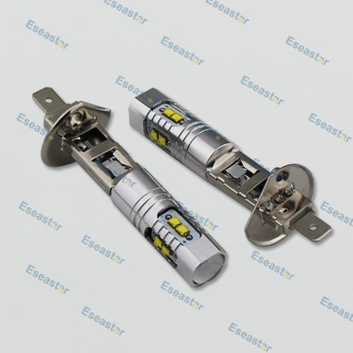

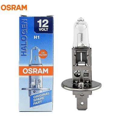

Rasim Soyluturk 28 Ekim 2017 Paylaş 28 Ekim 2017 Abiler hayırlı akşamlar.asagidaki 2 resim arasında boyut farkı var tamam yalnız far içine takmadan led yanmıyor. Uzun lara taktık marea için.orjinal halojen yanıyor led yanmıyor neden olabilir.ledler sağlam. Yorum bağlantısı
Oktay Toker 28 Ekim 2017 Paylaş 28 Ekim 2017 + ve - ters olabilir. Far kontrol ünitesi ampul algılamadığı için voltaj vermiyor olabilir sadece tahmin.Her şekilde kullanmamnızı tavsiye ederim.Yansa bile odak olmayacağı kesin. Yorum bağlantısı
