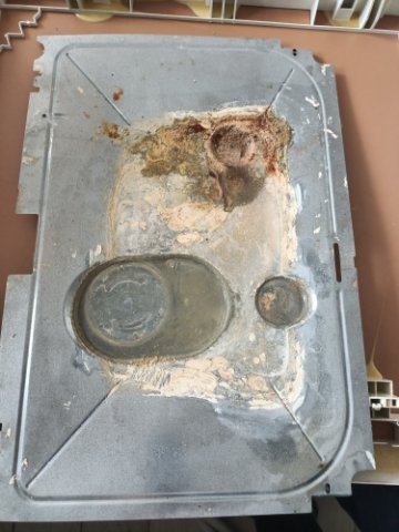

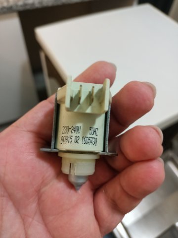

Benimki yıkamaya başlamıyordu bir türlü, o zaman ters çeviriyordum. Makinenin alt kapağı ile sensörü ekleyeyim

Su sızıntı olduğu durumda; makine güvenlik amacıyla çalışmayı durduruyor ve sürekli olarak su boşaltma pompasını çalıştırıyor. Bu arızada makine çalışıyor ve düzgün yıkama yapmayarak içinde su bırakarak kendini kapatıyor.
Başka bir arıza var gibi.

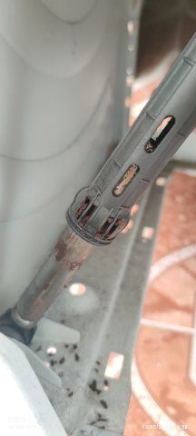

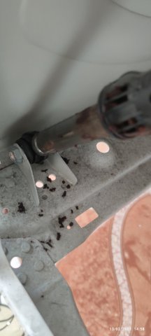

Bosch Maxx 8 çamaşır makinamız var. Sanırım 9 sene bitti. Tambur vurup duruyordu. Az veya çok çamaşırda vurup yarım dolulukta olan çamaşır atamalarında sorun yoktu. Amortisör keçeleri gitmiş. Bazı amortisörler direk değişiyor bazılarının iç tamir takımı (keçe ve yağ) varmış. Benim makinaya göre olan tamir takımı yoktu. Yeni amortisörde biraz dandik geldi. Eva tarzı sert ama kalın sünger arıyordum. Ayakkabı kecesi buldum. Onu serçe parmağı eninde ve boyunda kesip aşınan kecelerin oraya yerleştirdim. Biraz likit gres ile değişimi sağladım. Henüz çamaşır atmadı hanım ama tamburda oynama yok gibi.
